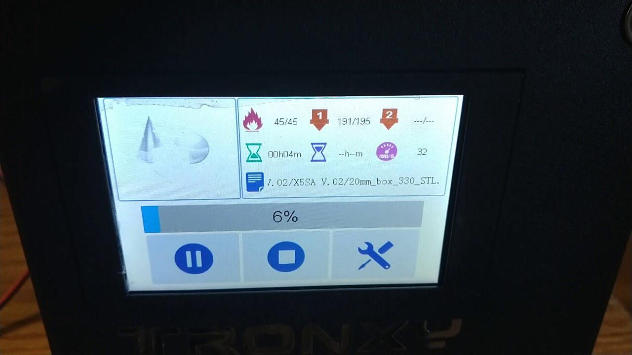

Questo è quello che mostra il display durante le stampe: Nulla che indichi le distanze Si ho già provato e scende. Il problema lo fa solo con il secondo, dal terzo in poi non si ripresenta. La cosa strana è che è capitata tra una stampa e l’altra -
