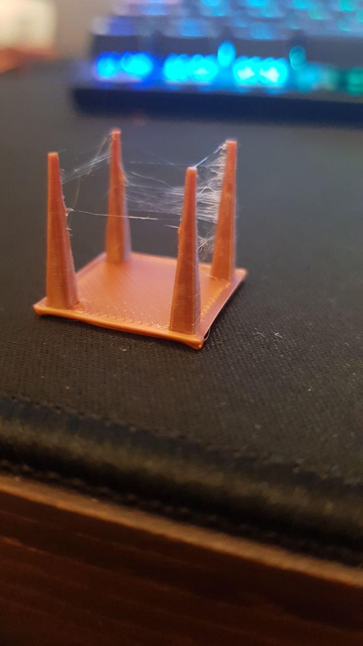

Calibrazione retrazione
andreaMarc ha risposto a andreaMarc nella discussione Problemi generici o di qualità di stampa

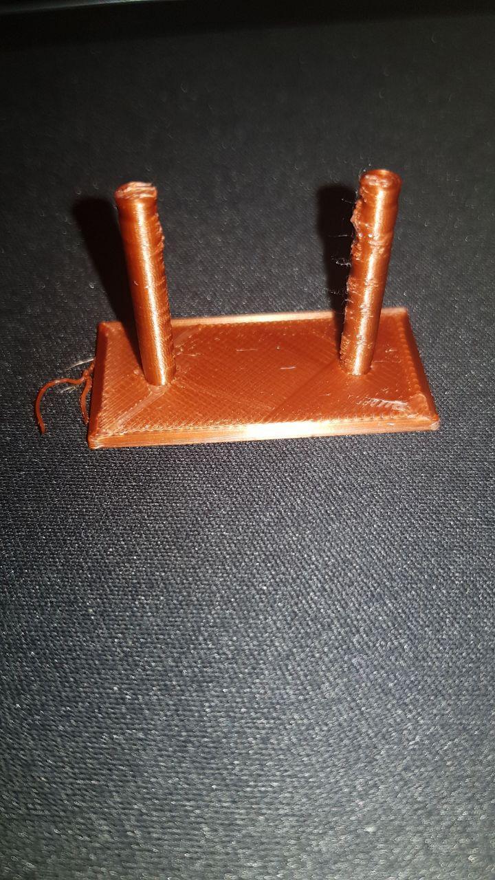

Provero' allora grazie. Comunque ho le giunture allineate quindi si vedono tutti quei fili anche per quello, lo sto facendo apposta per essere sicuro di risolvere il problema del tutto. Comunque dove ci sono i fili in alcuni punti ci sono anche delle colature, come se la retrazione avvenisse gia' troppo tardi, puo essere? -
Secondo la temp tower la migliore è 210, ho provato ad abbassarla fino a 195 ma il risultato non cambia... Ora ho provato a sollevare l'asse z di 0.2mm sembra migliorare leggermente. Sollevo di più? -

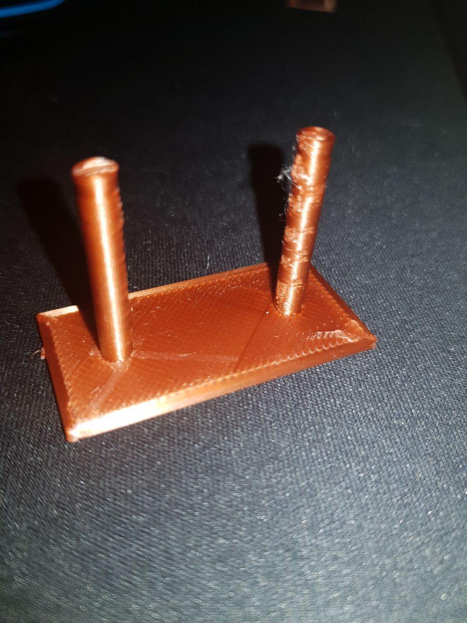

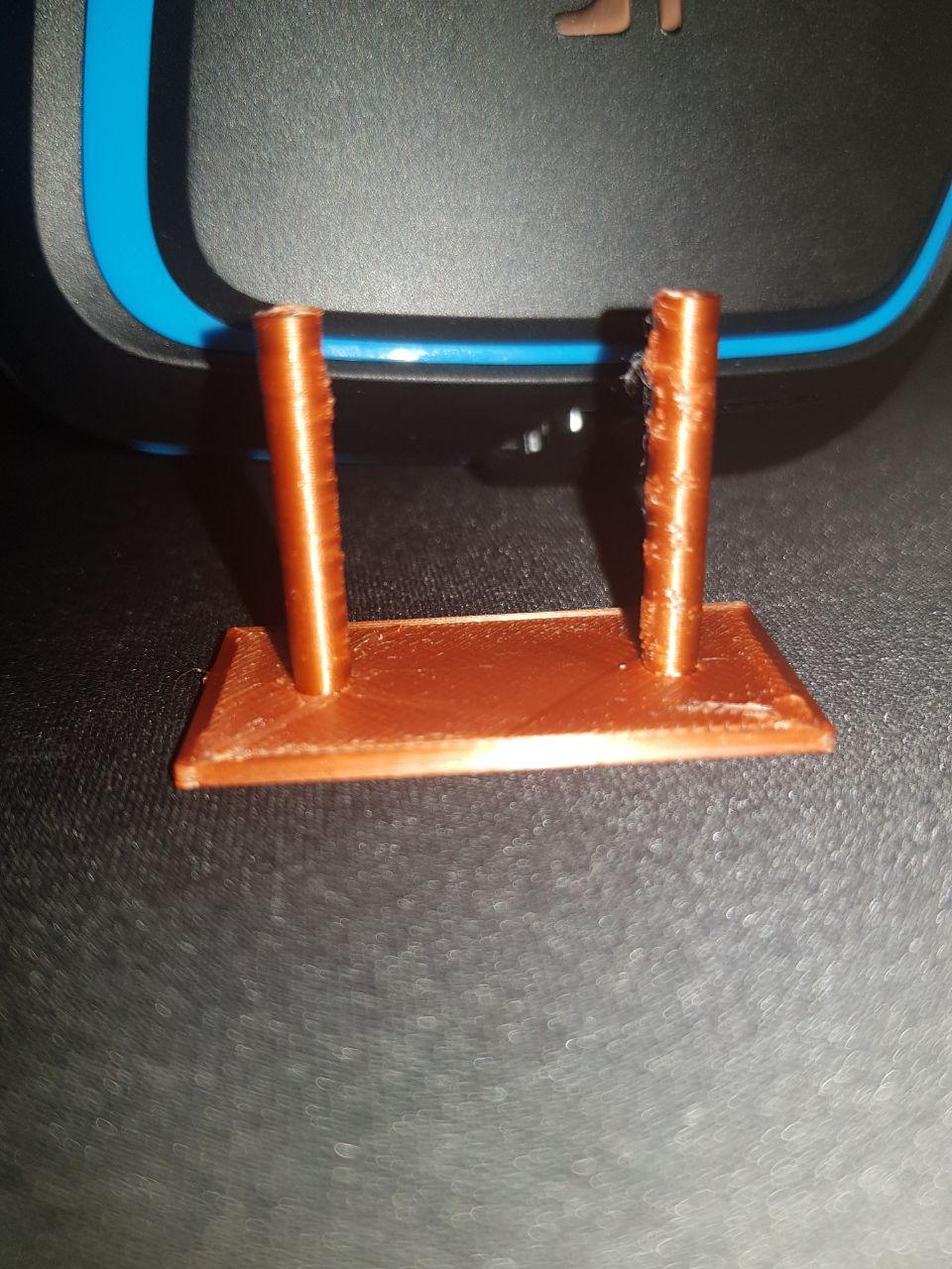

Prima delle foto avevo 40 mm/s, poi ho alzato a 60 mm/s (ho montato i tl-smoother) -

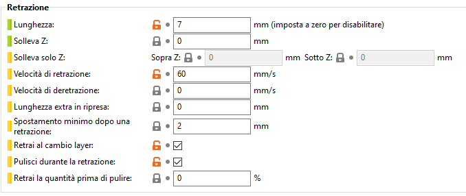

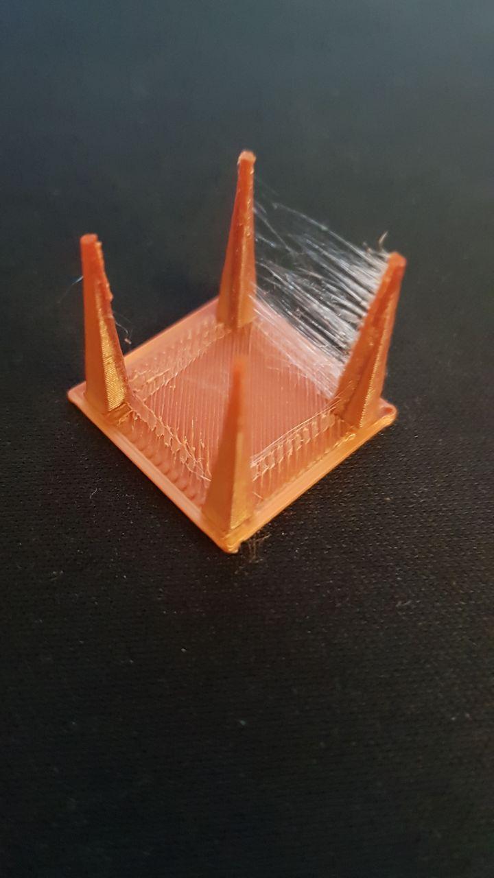

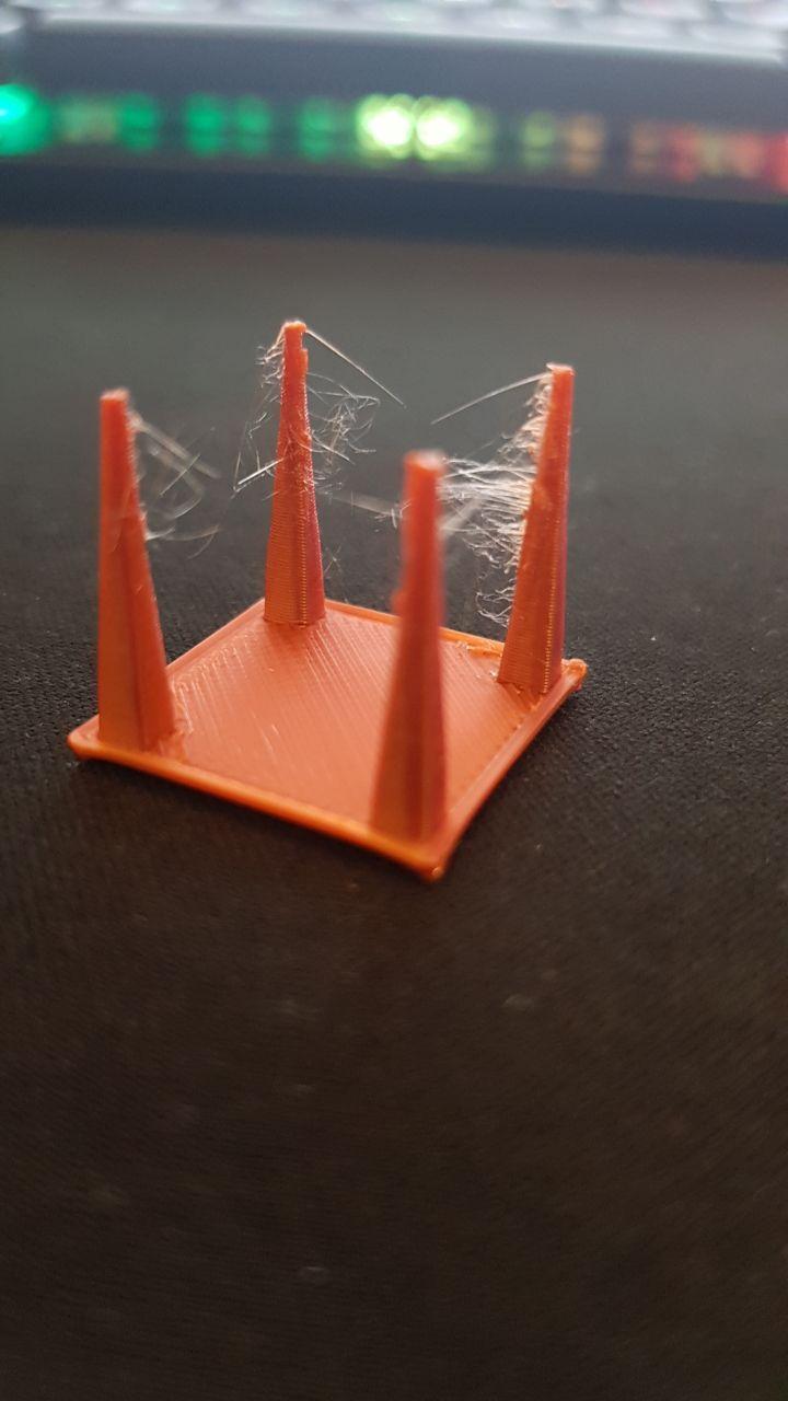

Primo test abbassando la retrazione a 4. Ora abbasso un po la temperatura e metto la ventola al 100%. Stampo PLA -
100% sempre? Tengo a precisare che con il sistema di ventilazione che ho, l'aria arriva solo da una direzione ,cioè da destra rispetto la parte frontale (è quello di serie). Non capisco questa cosa, c'è chi dice che la ventola serve solo per i bridge, altri di metterla sempre al 100%..Puoi fare chiarezza per favore? -
Ho bowden. Provo ad abbassare anche la ventola allora, grazie -
andreaMarc ha pubblicato una discussione in Problemi generici o di qualità di stampa
Ciao a tutti, continuano le calibrazioni iniziali... Ho un Alfawise U30, e su PrusaSlicer ho impostato questi valori Sulla stampante ho un a-retraction di 500 mm/s^2 e questo è il risultato... Il problema per quello che ne capisco non è dovuto alla retrazione (tranne nel test a 4 torri dove un lato è venuto male) Qualcuno sa aiutarmi? -

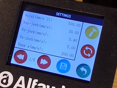

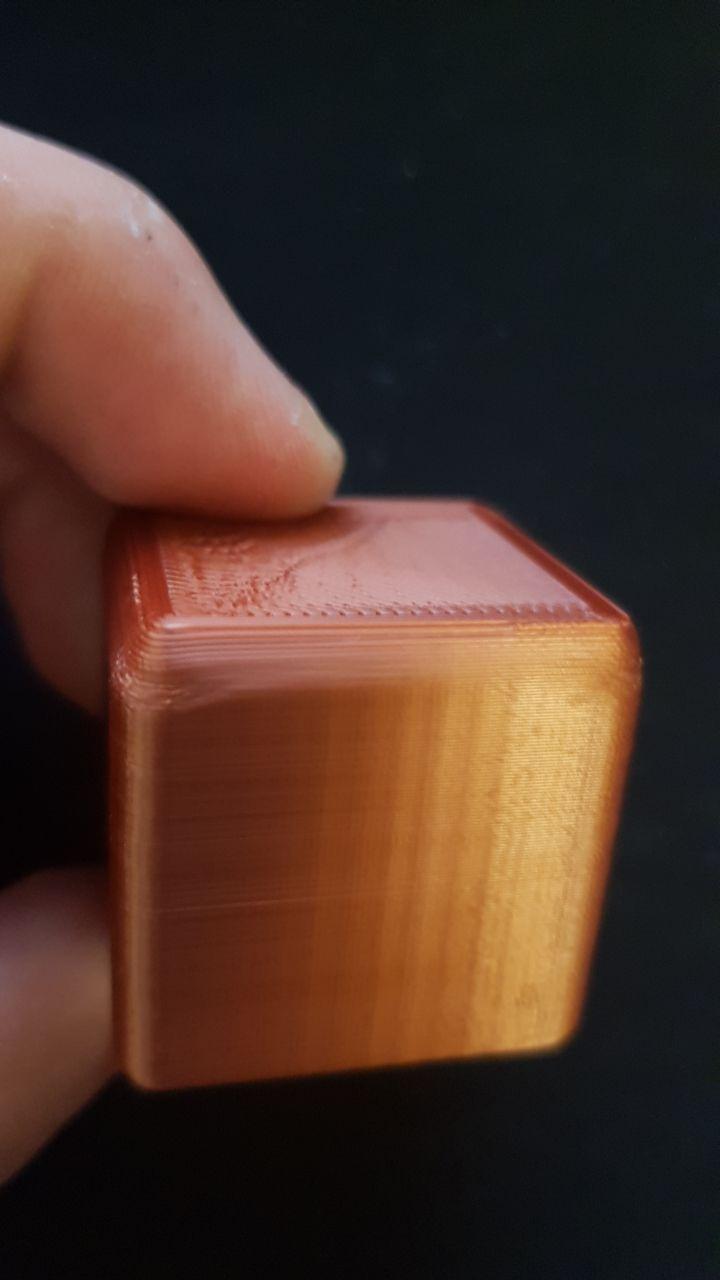

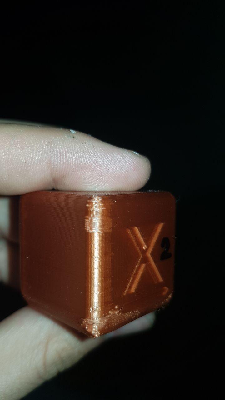

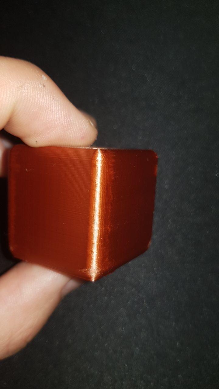

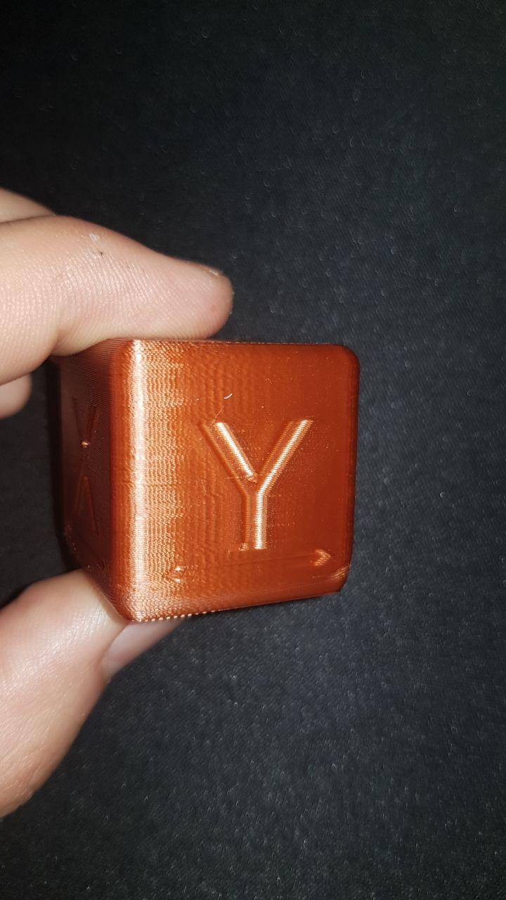

Ho fatto una prova, stampato un cubo senza bordi arrotondati, non lo fa...sicuro è il jerk allora! Confermi? -
Tremore durante la stampa asse Y
Comunque non sono sicuro che quei problemi dipendano dalle vibrazioni, poiche nella parte centrale anche se vibra è venuto bene... Puo essere che quei difetti dipendano dal warping? (la parte che vedi sopra è la base) Se ti riferisci immediatamente sotto alla y è una freccia a due punte, se invece parli dei primi layer della base ho mandato un'altra foto sopra. Accellerazione o jerk potrebbe essere, ma perche sono piu accentuati su un lato? -
Ciao a tutti.Durante la stampa di un cubo di test mi sono accorto che nel momento in cui fa la curva del cubo il carrello dell'asse y ( o almeno credo sia lui) fa un rumore strano.Se faccio muovere il carrello usando i comandi di allineamento non fa nessun brutto rumore, l'ho smontato e regolato, ma lo fa ancora...La cinghia non può essere perche non ho problemi di layer disallineati ma solo delle ondulazioni lungo i bordi del cubo (causati credo dalle vibrazioni). Cosa posso verificare per scoprire il problema? Alfawise U30 Grazie -
