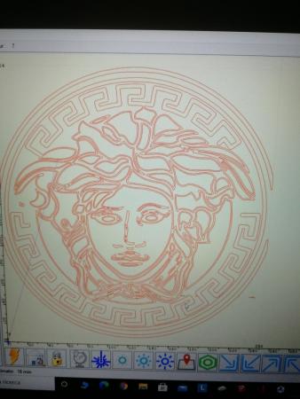

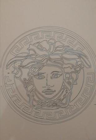

	Buongiorno a tutti ho da poco acquistato un incisore laser della ortur master molto consigliati.. Ho provato a fare qualche incisione ma con risultati davvero pessimi e imprecisi. Avete qualche consiglio?? Vi mando qualche foto per capire meglio. La prima foto è l incisione che ho provato a fare, la seconda foto è dopo averla messa su LaserGrbl, e la terza e il risultato.. Se notate le linee non sono dritte e non cambaciano in alcuni punti e in altri ripassa dove non dovrebbe ripassare sopra ma proprio vicinissimo.. Secondo voi che problema può essere? Grazie mille delle risposte

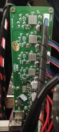

	Tronxy p802ma problemi STAMPAxxREVENGExx ha risposto a xxREVENGExx nella discussione Problemi generici o di qualità di stampa il piano l'ho livellato. nel display c'è anche un opzione autolevelling (che fa dei vari passaggi in tutto il piano) ma non ho capito a che servirebbe. la scheda madre dovrebbe essere la melzi2.0_v5 come c'è scritto in foto

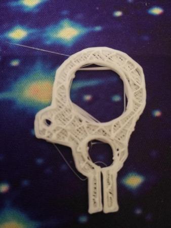

	Tronxy p802ma problemi STAMPAxxREVENGExx ha risposto a xxREVENGExx nella discussione Problemi generici o di qualità di stampa No purtroppo non ne ho idea😅 comunque ho provato 10 mila offset Z ma continua sempre a toccare sul piatto l estrusore e non stampa, può essere che è settato male questo sensore? Da cos altro può dipendere? Le sto provando tutte ma non vedo risultati, mi sto scoraggiando. Magari è una cavolata veramente, sta di fatto che cambiando offset non cambia niente, cambiando altezza primo layer a 1.0 riesce a stampare, ovviamente orrendamente. A 0.2/0.3 non esce niente.

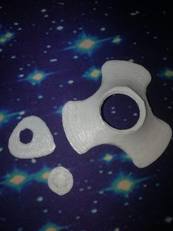

	Tronxy p802maxxREVENGExx ha risposto a xxREVENGExx nella discussione Problemi generici o di qualità di stampa ho livellato il piano con un livello quindi credo sia ok per quanto riguarda gli step estrusore ho provato a regolarli sembra che tira meno di 150mm circa 17mm in meno. Ti allego una foto di qualcosa che ho stampato. E' possibile avere un contatto magari telegram se è concesso per un maggiore aiuto e mostrarti meglio? grazie mille della risposta. ho installato cura come mi hai consigliato ho provato e mi stampa in aria, comunque io usavo repeater host.😅
	Salve a tutti sono nuovo nel forum, da poco mi hanno regalato una stampante 3D la Tronxy p802ma ho seguito un pò di video su youtube ho cercato di capire le basi.. questa stampante mi è stata regalata poichè dicevano era difettosa che non riusciva a stampare che non si fermava al piano. (io son riuscito ad effettuare qualche stampa ma veramente pessima.) oggetti proprio fatti male, ho comprato 1kg di PLA per effettuare altre prove ma secondo me ci stanno settaggi sballati, ci sarebbe qualcuno disposto ad aiutarmi? Mi piacerebbe molto immettermi in questo campo è molto carino. ah premetto che ho cercato già su google riguardo la mia stampante ma non sono riuscito a trovare niente. grazie mille a tutti per le eventuali risposte 🙂 ❤️
