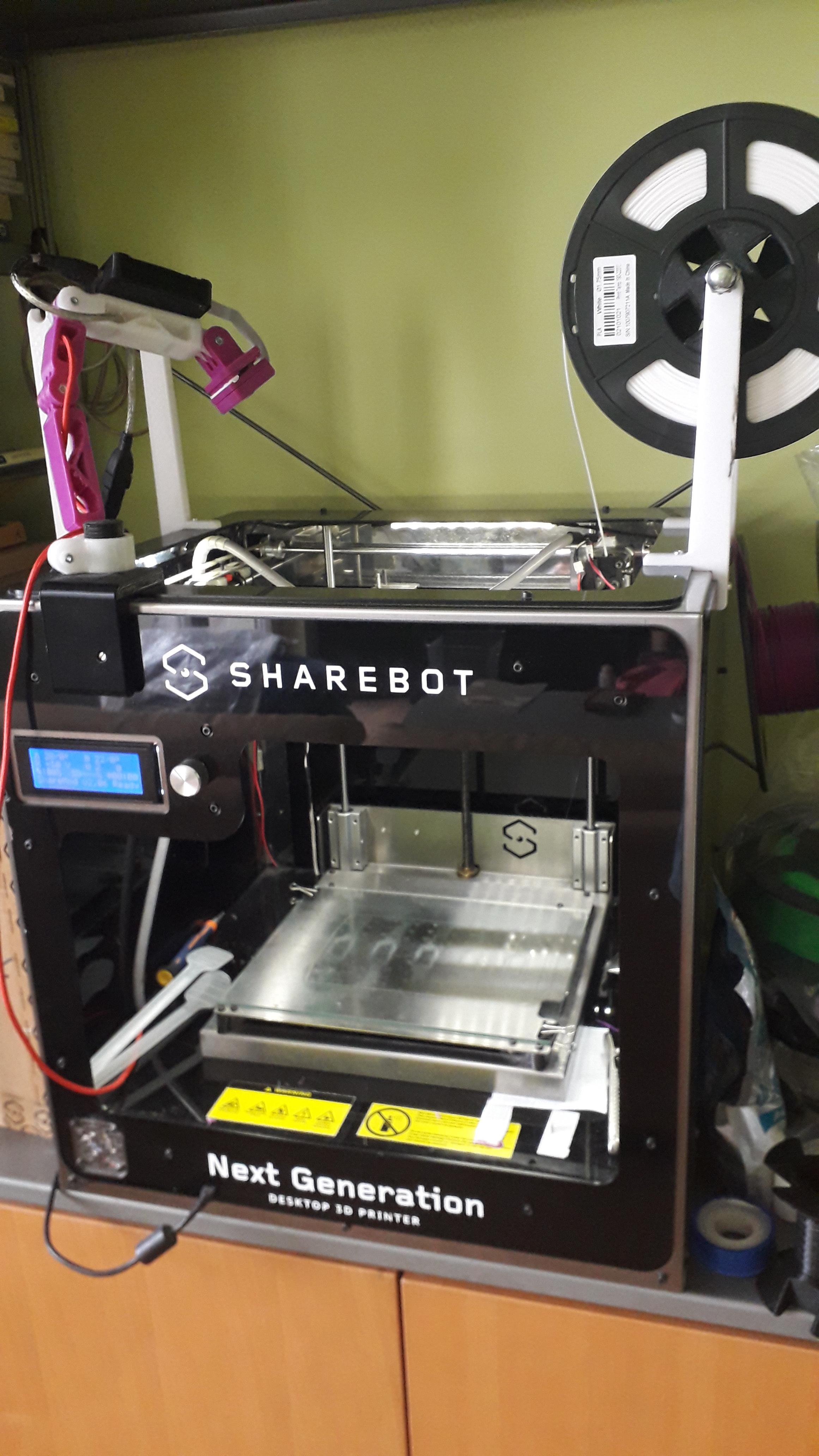

    Mods per Sharebot NG
    Se intendi che octoprint manda lui il GCODE alla stampante allora siamo d'accordo, ma gestisce anche il flusso dati, le attese etc etc. Il pc sta spento quando stampo, al limite con il cellulare mi interfaccio con octoprint e ne seguo lo stato. Comunque darò un'occhiata a klipper!
  2. lan
    Octoprint manda i comandi alla stampante (GCODE) ma alcuni comandi, come curve o altro sono mandate come spostamenti assoluti o come funzioni da elaborare da parte della scheda (rumba) e quando mandi il comando come funzione alle volte la stampante si "ferma a pensare". Credo che dipenda dalla scarsa capacità di calcolo della scheda stessa.
  3. lan
    Ciao @eaman Già attualmente i calcoli sono effettuati da un PI3 che con octoprint manda i comandi alla rumba. Questo non toglie che se la scheda contenuta nella stampante fosse "matematicamente" più performante un aiuto ci sarebbe, sopratutto sul collo di bottiglia che può diventare il serial su usb che è limitata a 250kbps. Vero, ma non è tanto la ram, ma la capacità di calcolo nelle funzioni più complesse In quel caso (a stima) ho due possibilità, usare comandi semplici ma tanti (verso il mC) o usare funzioni avanzate e mandare meno comandi. Che ne pensi? Leo

    Ciao @eaman Passare direttamente ad una rumba32 non è meglio? Grazie. Leo
  5. lan
    Hum a me se parte la scheda ne prendo una a 32 bit, la matematica in gioco è sempre più pesante!

    Ciao Marco, domanda, hai cambiato anche i cavi? Alle volte i cavi fanno brutti scherzi! Controlla che siano bene infilati. Ps io usando octoprint con un raspberry non ho problemi come i tuoi, ma a volte comparivano caratteri strani. Cambiato il cavo USB più nessun problema! Leo
  7. lan
    Ottimo! Facci sapere come va. Ps credevo di averti risposto alla mail precedente per il BLTOUC, in realtà devi configurare il software per accettarlo e li decidi quale pin usare. Io credo di aver usato il Zmin come pin, cercandone uno comodo sulla scheda. Leo

    Ciao @Marco B. e @Giuapau Si, avevo implementato il bltouch, con abbastanza successo, ma poi mi sono fermato e non ho più approfondito, anche perchè non mi sono trovato bene con le configurazioni del bltouch. @Marco B. è il disegnatore, io sono solo un "apprendista" ma con esperienza elettronica! Vorrei provare con il sensore capacitivo, dovrebbe essere più preciso, ma da quando sono "esodato" ho altri impegni che mi "sollazzano". Comunque questo weekend dovrei metterci su le mani e se ho news vi faccio sapere. Leo

    Ciao @Marco B. Che ne pensi dell'utilizzo dei driver TMC2208 al posto dei DRV? Pare che siano ottimi per il rumore e per la precisione avendo un controllo molto migliore degli stepper... (2.27€ a pezzo!) Leo

    Ciao, confermo, non usandola ho disabilitato l'SD ma basta che vai nel file configuration.h e cambi la riga da: //#define SDSUPPORT a #define SDSUPPORT ovvero levando le due // Per la disabilitazione dei motori... cado dal pero. Controllo ma domani o dopodomani... Leo

    Se serve, compatibilmente con il lavoro siamo qui! Ps stavo pensando di usare i driver della TI... giusto per variare sul tema! @dodden fammi sapere se hai problemi con il firmware... è un poco modificato. @Marco B. non è che lo passi anche a me per confrontarlo??? Leo
