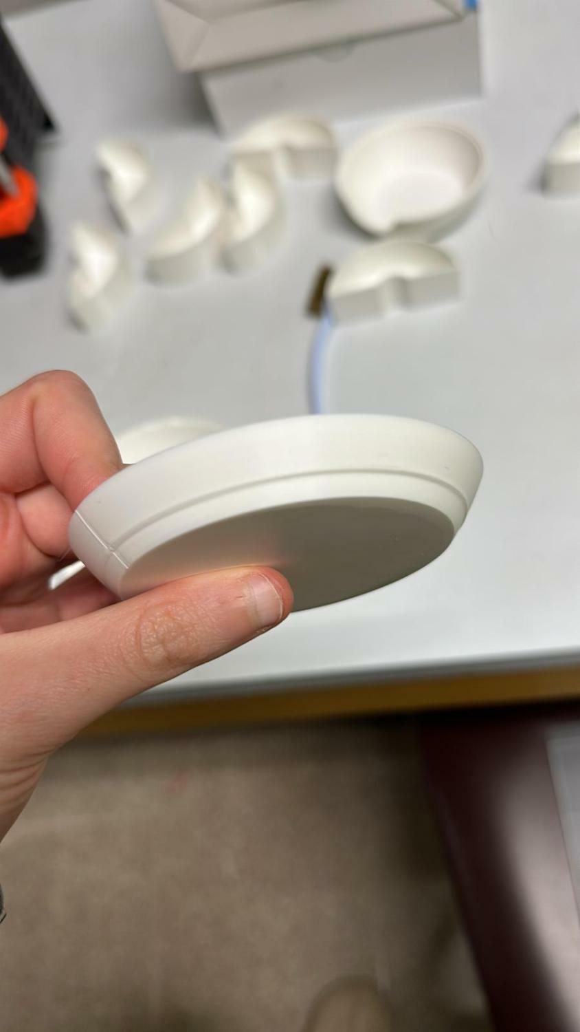

PROBLEMA QUALITÀ DI STAMPA IMPOSSIBILE
MAL1190 ha risposto a MAL1190 nella discussione Problemi generici o di qualità di stampa
Perché non c'il fondo.. è la base che crea il problema... Avevo provato a creare un nuovo solido svuotando sia l'interno che la base, e se stampo quello viene perfetto. Il problema è il layer in comune tra base e sviluppo verticale -

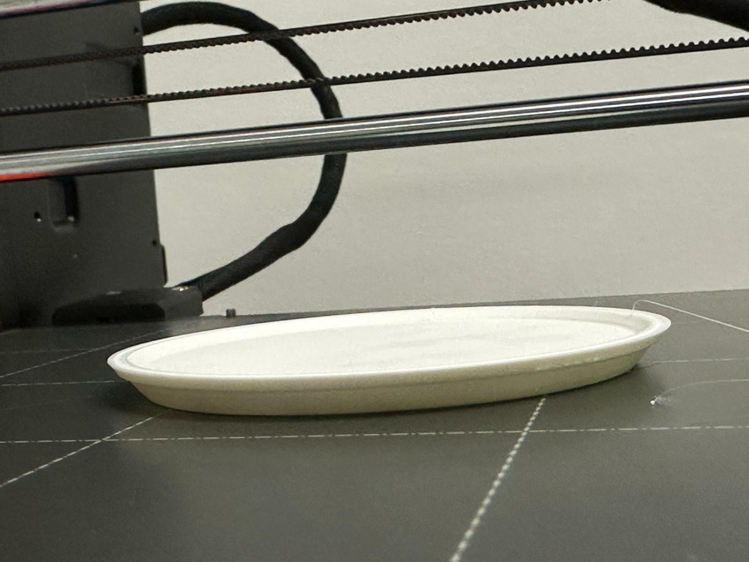

MAL1190 ha pubblicato una discussione in Problemi generici o di qualità di stampa
Ciao a tutti, ho questo problema. Cerco di riassumere al meglio, ho modellato per stampare delle specie di ciotoline, diametro 140 con base piatta spesse 5mm. Modello, salvo in stl in alta qualità, faccio slicing stampo. Quando finisce la parte piana viene fuori sempre questa maledetta riga in rilievo, ma da anteprima di slicing e da CAD non c'è è una semi sfera perfetta! Sono disperato non so più dove sbattere la testa!! Ho stampato con 3 stampanti diverse, prusa MK4, Ender 3 pro e Bambu x1c e tutte, chi più chi meno lo fanno.. con 3 software di slicing diversi.. Mi date qualche dritta? Metto un po' di foto! Grazie mille -
