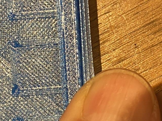

  2. Grazie per la risposta, ho fatto la somma degli spessori del cubo aperto, Ho diviso per quattro e risultato è stato di 0,80 e poi sul flusso di cura un messo 80%. La foto effettivamente non è molto chiaro ma gli strati esterni o layer esterni Erano quattro, e questi non si sono collegati tra loro, mentre la parte interna è venuta perfetta.
  3. Salve, forse la domanda è stupida ho provato a calibrare influsso di stampa e mi dava un valore tipo 0.8. , Ora vorrei sapere come faccio a mettere questo valore sul cura che invece calcola il flusso di stampa a percentuale, la domanda è questa zero. Otto sarebbe a dire come l’80%? Altra domanda invece è questo difetto in stampa è dovuto al flusso della stampa allego foto . Grazie

  11. Non li ho segnati perché volevo vedere se innanzitutto stampava tutti e quattro i lati, ora tolto il problema della differenza di spessore e il fatto che non si attaccano che tende a rompersi come se non venisse schiacciato bene il filamento come Ora ristampa prendendo in considerazione di segnare XY Comunque grazie perché finalmente mi state aiutando a uscire da tutta una serie di problemi. Grazie a tutti Sto ristampando

  14. Stampato ha stampato 4 lati !! lato 1 0.35 mm lato 2 0.42 mm lato 3 0.37 mm lato 5 0.51 mm invio foto lato 5 la peggiore
