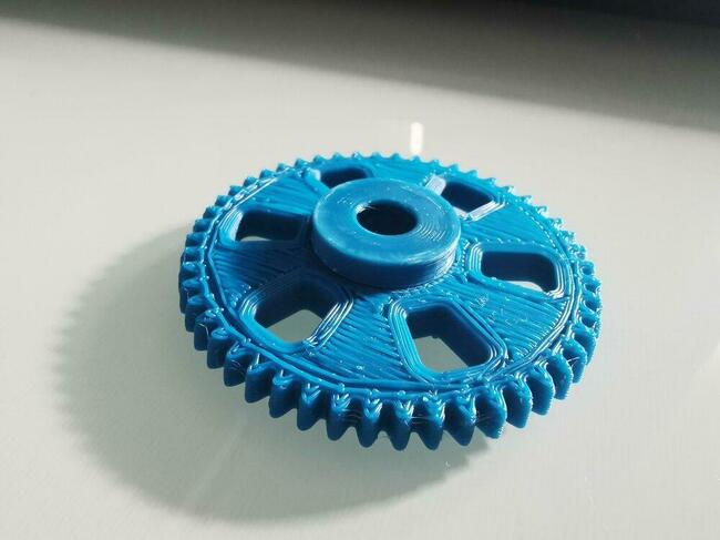

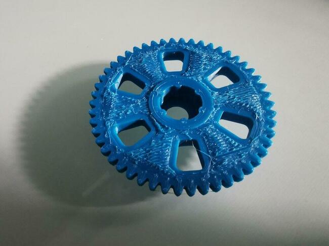

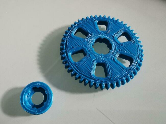

Buongiorno ragazzi, Mi sto cimentando a stampare con abs una ruota dentata del cambio di una macchinina rc ma sto avendo problemi di rottura del pezzo. Si separano i layer con estrema facilità, addirittura nello staccare il pezzo dalla base della stampante. Come mai? Ho una ender 3 pro con scheda madre silenziosa e sto stampando con filo abs di marca colido con le temperature : Nozzle: 235 Bed: 110 Velocita 25 Retroazione 6 Senza raffreddamento Per il software utilizzo cura, invece i firmware è marlin (era già sulla scheda quando l'ho acquistata) Come è possibile che sia così fragile. Inoltre sembra che i layer sotto siano più stretti di quelli di sopra (effetto cono rovesciato) Avete idee? Possibili impostazioni della macchina o altro? Nelle foto da un lato è presente ancora un layer del supporto

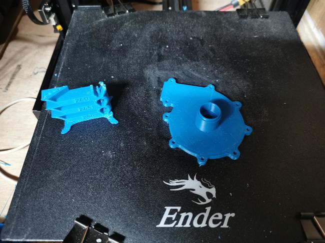

Vero, sto provando con varie temperature da 230 a 250 e con piatto a 85 gradi ovviamente non so quale sia la temperatura corretta perché non riesco a stampare neanche la torre delle temperature.. In effetti il piatto non lho mai pulito, ma con pla o petg non ho avuto problemi.. Anzi è difficile staccarlo poi -
Ciao ragazzi, Possibile che non riesco a stampare abs con la ender 3 pro? Vi dico subito che sulla ender 3 pro ho sostituito la scheda madre con la versione silent ed ho inserito un vetro sopra il piatto di alluminio, al vetro ho incollato lo strato magnetico che era presente sul alluminio e sopra ho posizionato il tappetino magnetico originale della ender 3 pro. Quindi di fatto c'è il tappetino originale. Il problema è che l'abs non si attacca al tappetino (ovviamente stampo perfettamente con pla e petg) e se si attacca dopo qualche layer si cominciano ad alzare gli angoli e poi si stacca comunque Pensavo che il problema era la temperatura non costante, così ho realizzato un box di legno chiuso (non ermetico ma abbastanza chiuso) ma il problema è identico. Ho letto anche di posizionare del nastro di carta sul piano di stampa ma il problema rimane, l'abs si attacca al nastro ma poi il nastro si stacca dal tappetino sempre perché si cominciano ad alzare gli angoli(si curvano) Voi come riuscite a stampare l'abs? Per info l'abs è marca colido
