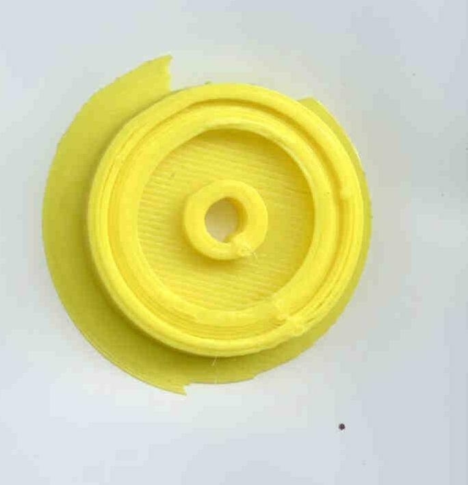

Membri 27 Inviato Giovedì alle 19:11 Ciao a tutti Il titolo è generico ma non sono riuscito a trovarne uno abbastanza conciso che descriva il problema. Dopo le vicissitudini iniziali la mia A8 ha sempre funzionato bene, quest'inverno praticamente non l'ho usata e adesso riprendendo le attività è nato un problema, quando devo stampare qualcosa di circolare (usando Cura) nel momento in cui l'estrusore si sposta da un cerchio all'altro fa una brevissima pausa durante la quale sembra non smetta di estrudere, come risultato ho un accumulo di pla che rovina completamente l'oggetto in stampa. Se invece passo a Repetier oltre ad avere lo stesso problema di Cura gli strati sono irregolari come se il flusso sia insufficente. Cura, Repetier e il firmware della A8 non sono stati cambiati come le temperature del piatto e dell'estrusore e la tensione delle cinghie è sempre la stessa. Qualcuno ha un'idea di come risolvere il problema? P.S. L'avevo messo per sbaglio in Hardware e componenti, penso che adesso sia nel posto giusto -

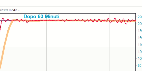

Graybear ha pubblicato una discussione in Hardware e componenti
Ciao a tutti Da qualche giorno la temperatura dell'estrusore ha delle variazioni decisamente eccessive, vedi grafico, può essere perché ho la stampante in solaio con una temperatura ambientale anche di 30-31 gradi? Può servire mettere una ventola che raffreddi la motherboard o è la scheda che sta andando a raggiungere gli antenati? Grazie in anticipo. -

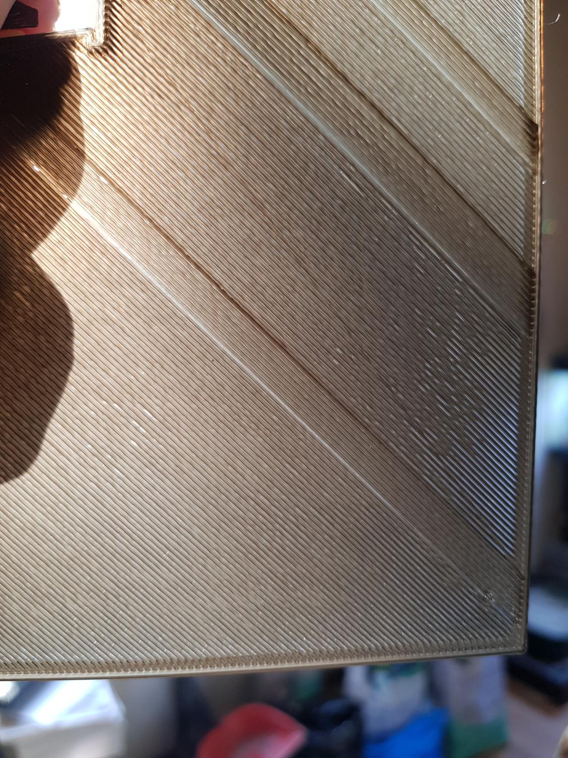

OK, ne deduco che le operazioni di slicing non sono deterministiche ma dipendono dalle fasi della luna, dalla latitudine e dalla crescita della canna da zucchero in Norvegia... Vabbè, diamo la colpa alla mia inesperienza e alla presenza di un gatto nero in casa 🙂 Grazie e... al prossimo problema! -

OK capito Può essere perché non ho convertito la scritta in solido prima di sottrarla dalla scatola? (scusate se non uso i termini corretti) ero convinto di si ma l'errore è sempre in agguato per colpire! -

Premettendo che incomincio a pensare che lo slicing si avvicini più alla stregoneria che alle scienze esatte ho fatto finalmente qualche prova usando repetier e slic3r ottenendo subito un errore "l'oggetto non è manifold" (poi qualcuno mi spiega cosa vuol dire?), facendo correggere l'errore mi è scomparsa la scritta, non è quello che volevo ottenere ma almeno la scatola l'ho stampata decentemente; forse ci sarei riuecito anche con Cura omettendo il nome inciso. Chiaramente ho sbagliato qualcosa in fase di disegno della scatola e prima o poi riuscirò anche a capire cosa e dove sta l'errore. Grazie a tutti. -

Non è niente di che fa parte delle prove che sto facendo per capire i limiti della A8, è una semplice scatola ottenuta con FREEcad "bucando" un cubo con uno più piccolo e scavando un nome... pensate possa essere questo ultimo elemento? carico l'stl e provo ad usare slic3r... non campano molto con questo ma non si sa mai. scatola roberto.stl -

Graybear ha pubblicato una discussione in Problemi generici o di qualità di stampa
Salve Stampando oggetti con base larga, in questo caso 17x12, mi trovo il primo strato con bande diagonali diverse fra di loro, sembra che alcune vengano stampate con altezza diversa anche se la stampante mi indica sempre 0,3mm, ripetendo la stampa le strisce sono sempre allo stesso posto Ho provato con varie velocità per vedere se lo slicer mi cambiava qualcosa ma niente da fare, qualcuno mi può aiutare? Anet A8, firmware marlin 1.1.9, Cura 4.4.0, PLA ugello 0.4 strato 0,2 o 0,15 (il primo non so perché mi esce sempre a 0,3) TE da 195 a 210, TB 60, piano sia alluminio sia vetro borosilicato, velocità di stampa da 60 a 80. La foto è stata fatta controluce per evidenziare il problema Grazie in anticipo. -
