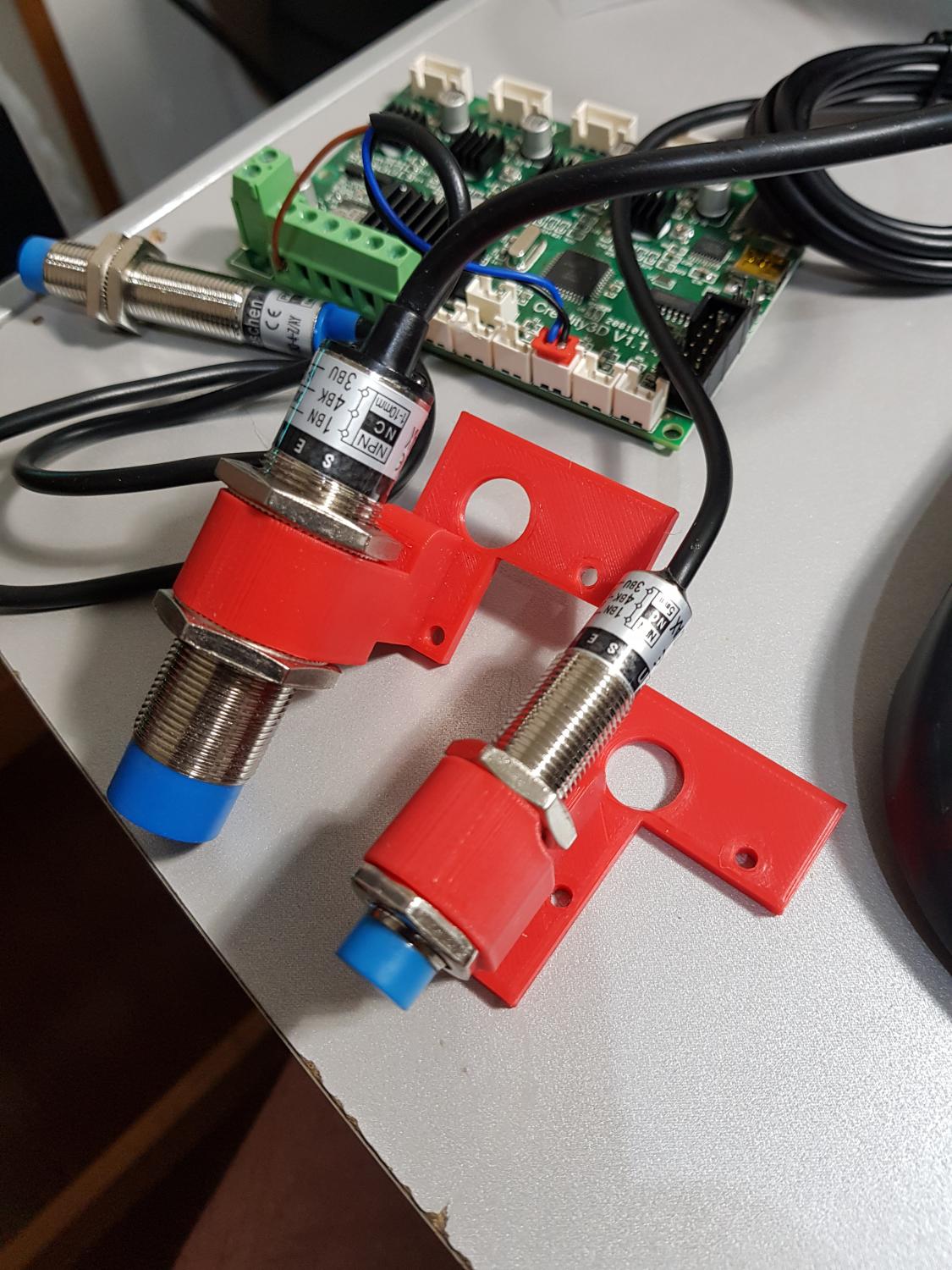

Ender 3 PRO sensore di prossimità invece di bl-touch
plonzari ha risposto a SuperDenab nella discussione Hardware e componenti
mi presento .... sono paolo ho un tascorso da tecnico non sono tanto giovane passato il mezzo secolo ..e adesso mi sto divertendo con la stampante 3d, "conosciuta" con i piu giovani. ho assemblato una ender 3 pro, ho sostituito pcb 1.1.5 silenziosa ..... ho effettuato una marea di prove, ho montato il bl_touch 3.1 con vari firmware forniti da creality meglio di tutto con firmware il marlin sanguigno 1.1.x e cambiato il motore asse z (quello montato era poco potente con traferro piccolo) con uno uguale all'asse x e y , successivamente montato anche il doppio asse z. Magari potrei istallare altro firmware ma non so quale, servirebbe uno testato, comunque il tutto funziona che e una meraviglia. ho notato che dopo la calibrazione il sistema tiene a "mente" delle differenze altezze e mentre stampa nel spostare l'asse x e y esegue delle correzioni continue per seguire la differenza di altezza del piano. per verificare ciò ho attaccato una calamita sul vertice della vite senza fine dell'asse z e sopra ho messo un asta in metallo e si nota la correzione. altra cosa con il firmware marlin si può montare anche il sensore presenza con queste caratteristiche senza nessuna interfaccia con accoppiatore fotoelettronico. polarita NPN contatto NC. attenzione il sensore va alimentato sul primo contatto a 24 volt e (quello che alimenta la ventola di raffreddamento del nozle da tenere presente che il firmware marlin bugfix funziona appunto correttemente ma il menu bltouch pur essendo presente non attiva nulla. sul filo asse z va collegato il nero e il blu del sensore, e il marrone sul primo connettore. collegamenti blu negativo nero segnale marrone + 24 o 12v. la scelta del sensore prossimità e stata da me fatta perchè il bl-touch saltuariamente mi si impalla e comunque il sensore di prossimità costa meno. attenzione deve essere comunque montato lo stampato interfaccia display bltouch che disabilita il cicalino in quanto il firmware marlin fa bippare sempre il cicalino perche probabilmente usa quel "canale" per comandare il bl touch. Ultima cosa la ventola del raffreddamento dello stampato e attiva solamente con raffreddamento filamento attivo. se volete tenere la pcb sempre "fresca" va collegata in parallello a quella del nozle sempre morsetto 1 +24v, dove va collegato il sensore presenza. sensore presenza da 3-5 mm quelli con la regolazione diametro 12mm ma si riesce a costruire il supporto anche con il modello in nella foto i supporti sostitutivi con sensore presenza (regolabili con trimmer) e collegamenti sulla scheda
