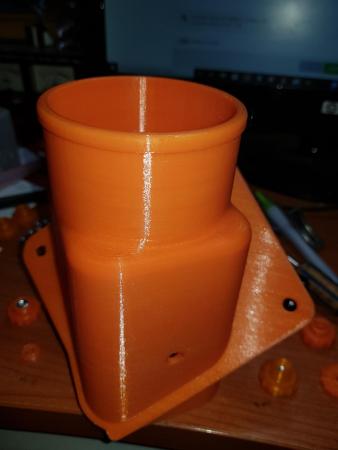

  1. Grazie dei vostri consigli , ho ridotto distanza pausa X50 Y110, aumentato tolleranza superiore tra oggetto e layer ed aumentato leggermente la temperatura di ripresa stampa, ora tutto ok stampa impeccabile quindi stampa in PLAG riuscita 🤗☺️

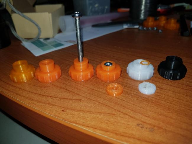

  3. ho eseguito il tutto in maniera rapida provero a spostare x e y non a 0 e 180 ma a solo di pochi cm che so x50 y 100
  4. no e chiaro, non voglio che il dado si attacchi al layer, il problema e che tolta la pausa il layer non si attacca nemmeno allo strato sottostante di pla o pet, come vedi dalla foto mi si stacca la copertura eseguendo una piccola leva !!! e appunto non attacca bene il layer grazie per il consiglio provero a lasciare uno spazio di 1 mm tra dado e layer superiore

  6. buongiorno a tutti e da 2 mesi che mi cimento in stampe e devo imparare ad usare tutto...fusion360, cura e stampante vi spiego il mio problema: Ho creare un oggetto con cavità, nel mio caso specifico ho creato una manopola con inserimento dado. per fare ciò ho seguito le istruzioni che si trovano in rete e utilizzato i comandi g code per mettere in pausa ;######################### ;## INSERIMENTO OGGETTO ## ;######################### G91 ;imposta le coordinate in relative G1 Z5 ;alza ugello 5 mm G90 ;imposta cordinate in assolute G1 X0 Y180 F1000 ;sposta carrello coordinate indicate M400 M300 5300 P1000 ; avviso acustico non funzionante con bl_touch piedino utilizzato per comando bl touch M0 Premi per ripartire ;comando che attende pressione tasto display G91 ;imposta le coordinate in relative G1 Z-5 ;abbassa l'ugello 5 mm G90 ;imosta le coordinate in assolute tutto felice creato oggetto e usato il PLA, del resto il materiale più comune e facile da stampare. Eseguita la stampa tutto ok pezzo perfetto e funzionale, poi ho deciso di utilizzare un materiale piu resistente e duraturo, senza tanti problemi di dilatazione termica come ABS e PA "nylon" che mi ha dato un po di filo da torcere per stampe di grosse dimensioni, ma questo e un altro problema. A questo punto decido di usare PETG e PETG+ che e ottimo, ho fatto anche un pezzo per la vecchia 500 del 70 introvabile. stampata la manopola arrivato all'inserimento del dado riparte la stampa e non attacca lo slycer (si dice così ???) cioe a stampa finita si e attaccato ma in maniera grossolana e se si fa una leggera forza si stacca. ho stampato senza dado pensando che il problema fosse lui, senza dado ok...va bene non attacca il dado ... scivola via ??? ho provato di tutto o quasi nel senso che ho dato piu o meno tolleranza al foro poi ho inserito sopra al dado un "cuscinetto" a forma di dado perché ho pensato che pet scivola sul dado, poi ho provato ad inserire direttamente un "tetto" sopra al dado, cioe chiudere tutta la parte superiore al dado con uno strato da 0.40 in maniera tale che non ci fosse il foro. il foro chiaramente viene fatto mediante creazione circolare della parete interna del foro e la parete esterna dell'oggetto, ho pensato che sulla parete esterna ok ma su quella interna lo esegue sul dado e chiaramente fa un casino perché il PET forse non attacca su dado. ho eseguito la stampa con la pausa ho detto e il dado che mi crea il problema .........effettivamente sussiste stampa non riuscita. NULLA NULLA e NULLA nella foto potete vedere da sx PLA arancio trasparente OK PETG arancio senza dado stampa continua PETG con inserimento dado KO KO KO 😭 PETG arancio... staccata tutto un pasticcio PETG+ bianco ciccio pasticcio (notare inserto esagonale da inserire sopra il dado creando chiaramente lo spazio sopra) PETG nero , stampa continua senza pausa inserimento "dado" ok. a questo punto non so dove sbattere il capo , idee ??? soluzioni ???
