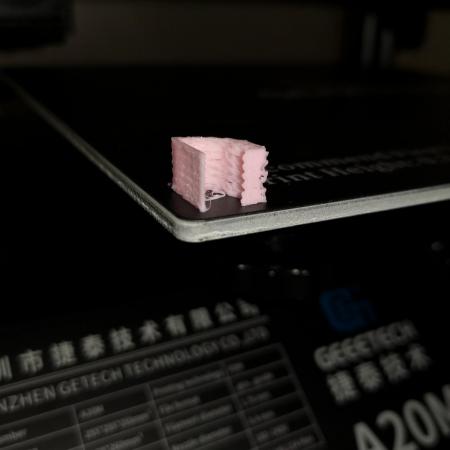

  2. Buongiorno a tutti, vorrei discutere con voi un problema che continuo ad avere con la mia stampante GEEETEC A20M ed il software Cura 4.4. nonostante che nello slicer la simulazione di stampa sia in centro al piatto, in realtà la stampante lavora sempre nell'angolo del piatto dove fa anche l'homing con il comando G28. Se no ricordo male l'homing è a X -6 Y-2 mm fuori dal piatto di stampa. Appena avro' occasione pubblicherò quanlche immagine. Grazie a tutti coloro che vorranno dedicarmi del loro tempo e spiegazioni.

  6. Ciao Andrea, anch'io ho il tuo stesso problema di stampa a circa 2 cm fuori dal bordo del piatto dove va a fare lo "zero macchina" e uso il software CURA. Diversamente se uso il software REPETIER-HOST, mi sovrappone il piatto della stampante al centro del suo, ma l'oggetto per essere al centro effettivo dovrei spostarlo nell'angolo opposto. (come per il test con il cagnolino cinese che ho nella sd in dotazione). Non ho ancora capito come procedere per dire alla stampante di fare lo "zero macchina" al centro del piatto. Marco

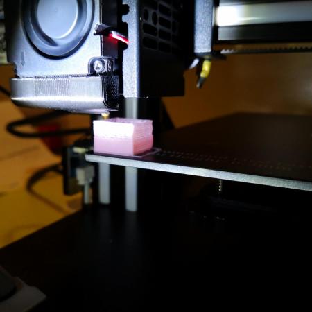

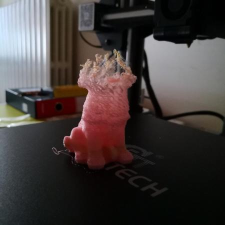

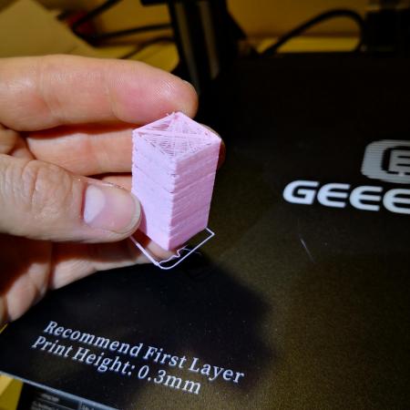

  7. Buongiorno a tutti. ho appena acquistato ed installato la mia prima stampante 3D della GEEETECH A20M, ma mi trovo costantemente con una sottoestrusione di filamento da parte dei motori. Fino a 2 giorni fa su una prova di 150 mm di estrusione (con estrusore pre-riscaldato), in realtà ne utilizzava solo 35 mm. Da ieri sera per non so quale magia, ne estrude circa 130 mm e quindi un difetto l'ho quasi risolto modificando il valore di Estep/mm (da 395.00 a 1692,00). Ne ho invece altri 3 problemi...... 1) il filamento slitta (ho provato ad allentare di circa 1/8 di giro la vite laterale di pressione che agisce sulla ruota godronata ed il guida filo) 2) ogni tanto il motorino scatta (ho provato a ridurre di circa il 30% la velocità impostata dal firmware, ma continuo ad avere sottoestrusione) 3) qualsiasi stampa io faccia, (tranne il test del cagnolino ricevuto con la macchina) la stampante realizza sempre l'oggetto nell'angolo del piatto vicino zona punto n. 1 per la calibrazione (vedasi foto) Discorso a parte per la correttezza delle quote con il test di un cubo da 30 mm che risulta 16x16x28,60 (bisogna modificare i valori di STEP/MM) (allego foto del cagnolino cinese risultato dal test iniziale) Ringrazio anticipatamente chiunque voglia/possa darmi dei suggerimenti per risolvere quanto prima questi problemi riscontrati. Grazie Marco
