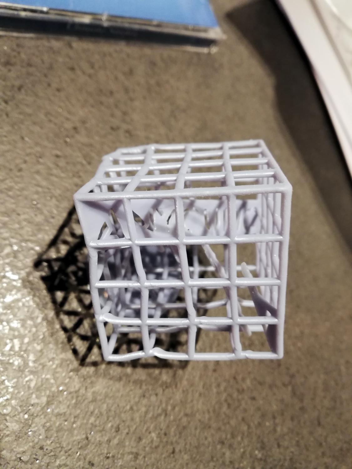

Ciao....grazie mille per il chiarimento, infatti supponevo che il problema fosse legato al fattore TEMPERATURA però in casa ho già la Anycubic I3 Mega S e se porto anche questa la mia compagna mi uccide :-). Poi la resina puzza veramente tanto infatti quando la uso indosso sempre occhiali protettivi, guanti in nitrile e maschera potrettiva per i vapori. Proverò a chiuderla dentro ad un box e vediamo cosa accade. Grazie mille comunque per avermi risposto, buona giornata :-)!!!!! -

Buongiorno a tutti, ho da poco acquistato una stampante a resina e più precisamente la ANYCUBIC PHOTON S, tutto impeccabile stampante carina e sembra anche costruita bene, l'ho presa nella variante BIANCO......veniamo al dunque ho calibrato il piatto asse Z calibrato, così mi spiego ancor meglio, in modo che il foglio non fosse del tutto trattenuto dal piatto ma venisse via a fatica diciamo. Ho lanciato la stampa di prova che si trova sul sito della Anycubic ed ahimè questo è il risultato (vedi foto) Premetto, purtroppo vista la tossicità della resina stessa la stampante sta giù in garage dove in questi giorni sicuramente ci saranno stati 12 gradi......forse. Non penso sia un problema GRAVE, nel senso che ad occhio mi sembra che la stampante funzioni, potrebbe quindi essere il problema TEMPERATURA a generare quel risultato??? La resina usata è sempre della Anycubic ma il colore è il grigio opaco, liquido denso non trasparente. Ringrazio già da ora :-) tutti quelli che mi daranno una mano a risolvere questo problemino, buona giornata!! -
