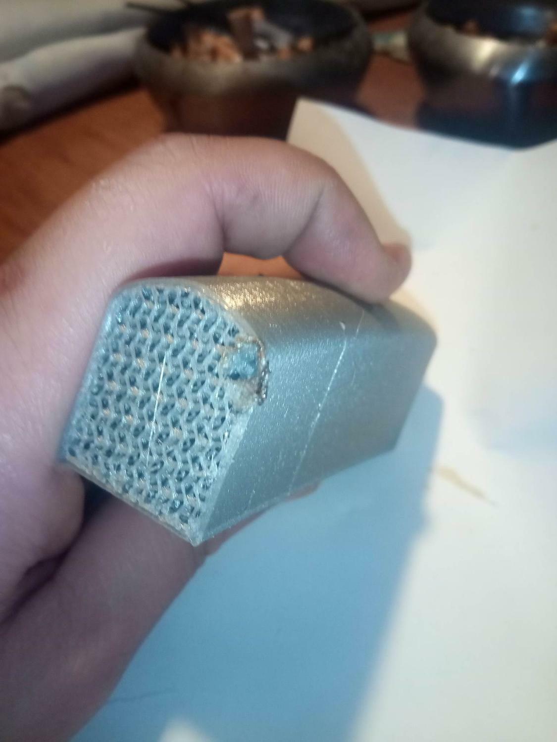

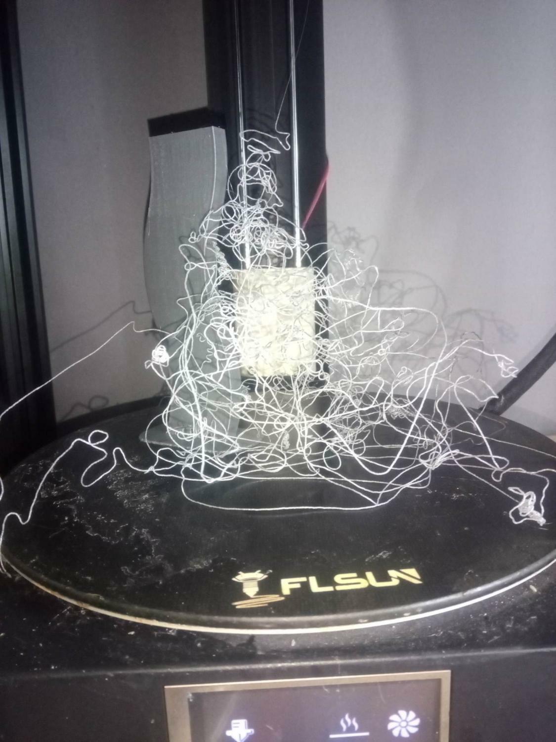

Allora, ho portato il flusso al 94% e ho fatto due test, uno ieri e uno stamattina, 4 ore ciascuno. Il primo test ho usato infill gyroid al 25% con coarsing, ha stampato bene per 3 ore su 6 e poi crack, si è staccato mandando tutto a quel paese (foto 1) Il secondo test ho aggiustato il raffreddamento delle ventole, facendo stampare il raft a 0, i primi tre strati al 20% e poi a 100 tutto il resto. Ho usato un infill zig zag al 20%, sempre con coarsing, e abbassato la velocità di stampa da 45 a 40. Nel secondo caso, la stampa doveva durare 4 ore. A 3 ore e 40 è successo questo (foto 2 e 3). Inizia a diventare frustrante la cosa, perchè nel secondo test non si era mai accumulato niente sull'ugello, se non qualche bavina che si puliva facilmente a fine stampa e non dava nessun problema, l'unica cosa che effettivamente cambiavo era l'infill in base a ciò che dovevo stampare (ad esempio 10-15%, sempre con grid per oggetti grossi come lame di spadoni o pezzi di casco o 25% per oggetti più tecnici) A questo punto mi viene da pensare che sia il filamento, il problema, perchè lo uso da mesi, sempre lo stesso colore e marca, e ha sempre stampato benissimo, anche con griglia e flusso inalterati. Che abbiano cambiato qualcosa nella sua composizione? Oppure è il fatto che sia il nuovo estrusore clone titan che non fa bene il suo dovere? -

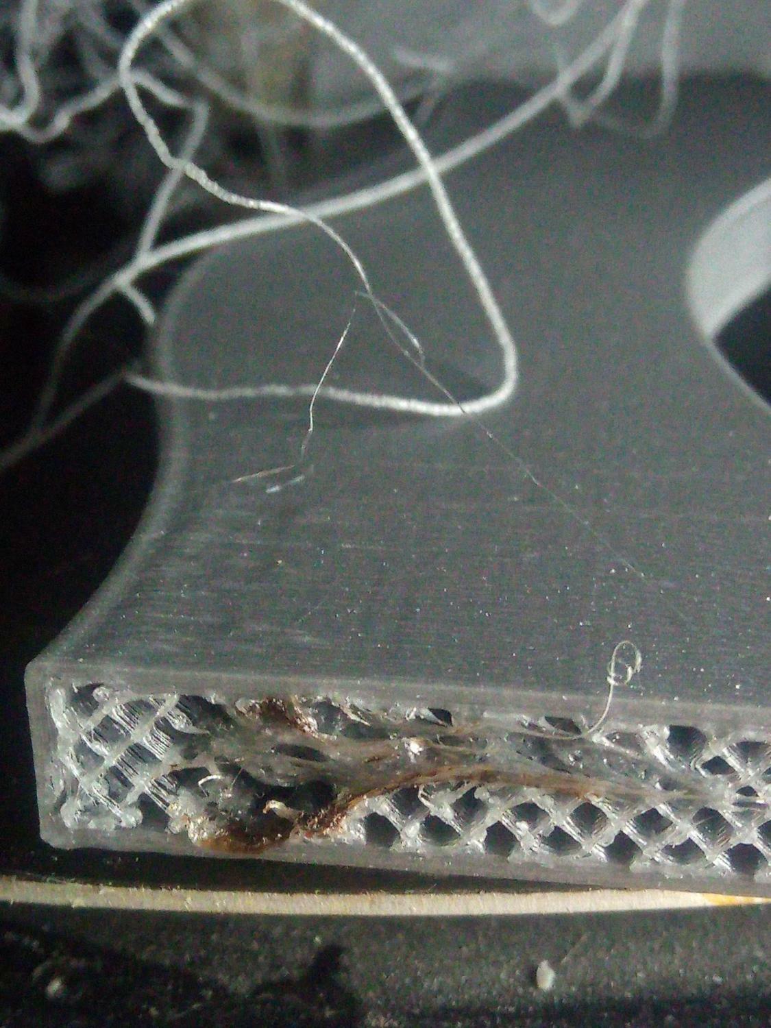

Ok, aggiornamento: ho fatto tutto e cambiato una ventola, che il filo mi si era strappato. Adesso sta stampando da circa 4 ore. Per le prime 3 tutto ok, non ci sono perdite ne dall'ugello ne sopra il cubetto Ma penso di aver capito il perchè di tutto ciò, ed era anche un po' quello che sospettavo, non avendo trovato tracce di leaking già prima: i riempimenti fanno "ciuffetti" che si appiccicano all'ugello, si accumula finchè non diventa carbone e poi si stacca mandando in malora tutto quanto (se va male) se va bene finiscono a fare una caccola di lato che si toglie facilmente quando si leviga, o si infila dentro le parti vuote del riempimento). scartata l'ipotesi del leaking, come cavolo si risolve sto problema? Non vorrei perdere di nuovo ore e ore di stampa perchè un pezzo di carbone finisce per tirarmi via tutto dal piatto. ps) come alcuni mi hanno suggerito, ho impostato il riempimento *linee* ma sembra letteralmente un prato. Viene stampato molto peggio della griglia. -

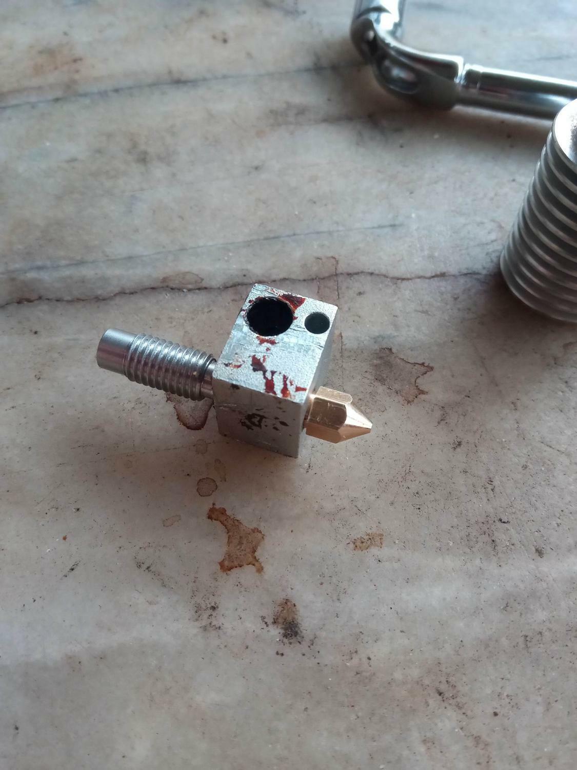

Ecco fatto. Allora: Ho smontato e ripulito tutto usando una barretta tinta di acetone e un tagliarino. Per sicurezza ho cambiato la goletta e l'ugello (tirandolo via ho notato una parte della filettatura era spezzata, forse per averlo tirato fuori) Ora, ho montato l'ugello come dicevamo: ho fatto andare in battuta gola e ugello tenendo un mm di distanza dal blocco in alluminio. MA, visto che parlavate di calore, ho preso la pistola termica e portato tutto a 250° e ho serrato con pinza e chiave tutto quanto. In realtà io ho sempre comprato tutti i blocchetti pre-assemblati da un sito inglese, e l'ugello era sempre in battuta sul blocchetto. Io al massimo facevo un controllo e via. Ma se dite che bisogna fare così mi fido -

si, deve esserci quel millimetro di distanza dal cubetto, giusto? Domani con un po' di luce controllerò per bene, ma la mia paura è che cambiare nozzle con il petg è che venga sempre un macello all'interno😂
