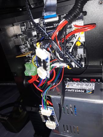

...o meglio non andavano. Acquistati su Gearbest facevano girare i motorini al contrario!!! Fortunatamente in rete, forse guardando proprio qui, ho trovato indicazioni su come risolvere ed ho riscontrato i cavi dei connettori forniti con gli smoother montati erroneamente, direi quasi a caso. Nella foto si dovrebbe capire come li ho disposti in base al colore. Così tutto funziona. A disposizioni per chiarimenti...

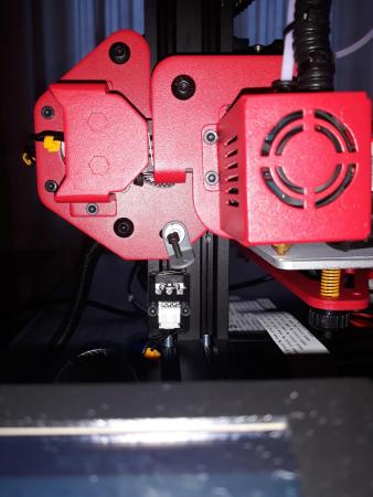

Ciao a tutti. Nella foto allegata volevo farvi vedere la modifica che ho fatto sulla mia Alfawise U30. Riguarda il microswitch dell'asse Z che determina il punto zero. Quest'ultimo però dipende dallo spessore del piano di stampa che ho già cambiato diverse volte nel tentativo di trovare la superficie ideale che trattenga adeguatamente la stampata ma che al termine del processo non sia troppo dura da staccare. Così invece di andare a spostare tutte le volte il suddetto micro mi basta agire su un'apposita vite di regolazione. P.s. Vi comunico che dopo svariate prove in cui è risultato utile il sistema che ho applicato, ho finalmente trovato la superficie ideale e pertanto non sarà più necessario regolare il micro di Z.
