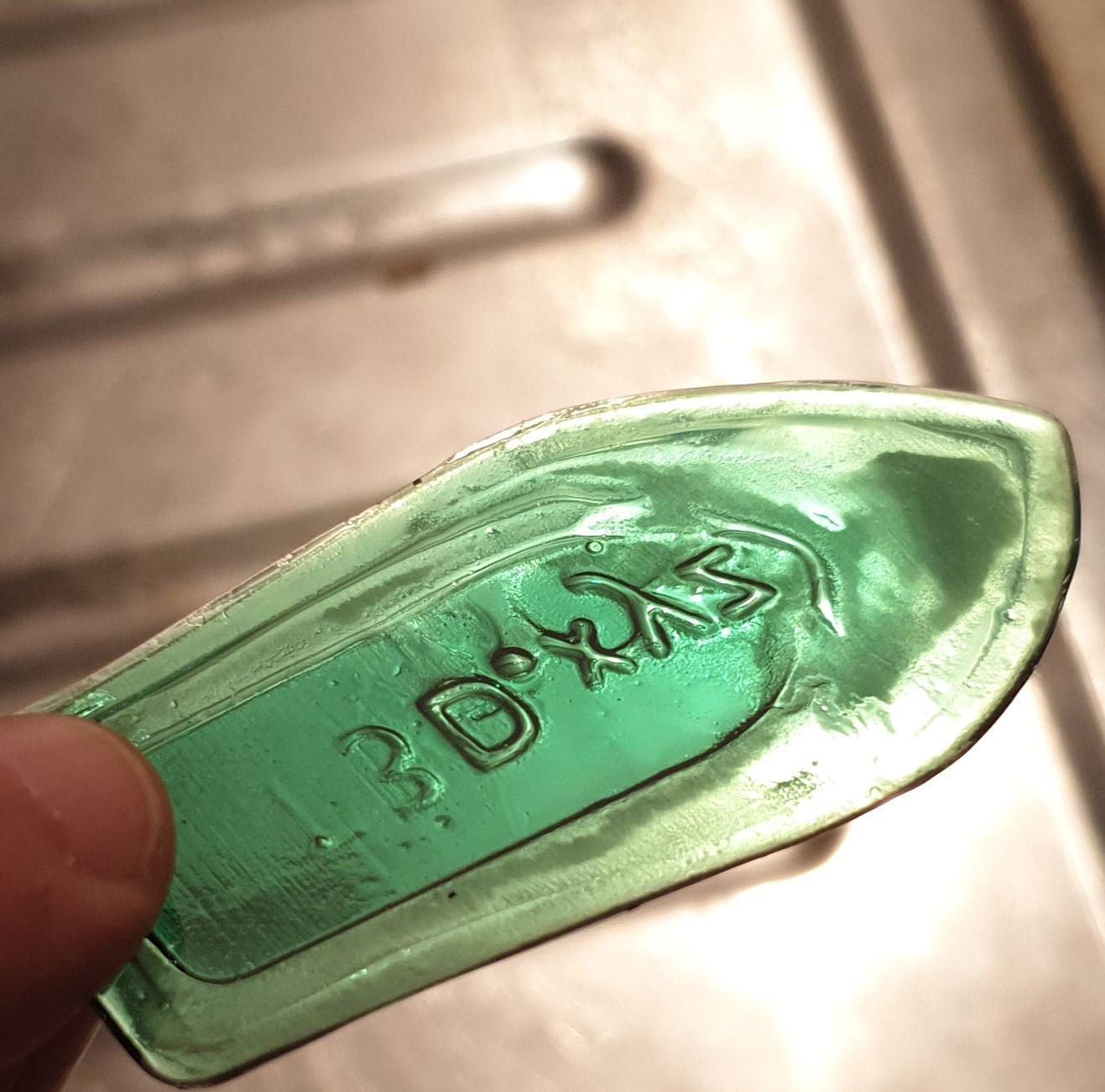

Grazie Killrob alla fine credo proprio fosse il supporto, probabilmente nel togliere le stampe lo storto un po', ricalibrando tutto alla fine non ho più avuto problemi, rifaccio la procedura ogni volta così sono certa! Alla fine ci metto 5 minuti in più ma risparmio stampe buttate!- 66 risposte

Grazie mille ragazzi mi state aiutando parecchio! Alla fine ho aggiornato il firmware, e nel rifare il procedimento x livellare Z ho notato che a 2 o 3 mm dal piano non scendeva, era tipo bloccato... ho spento e riacceso ed è tornato a posto, magari aveva qualche problema! Dopo tutte le stampe sono andate bene!- 66 risposte

Sì stampante nuova, ho seguito la procedura del foglio per livellare Z e mi sembrerebbe di aver fatto le cose correttamente... Non ho fatto la stampa di prova sulla chiavetta, volevo utilizzare questa barchetta come prova! A questo punto allora provo a cambiare il fep e fare la stampa del cubo sulla chiavetta e vedo che succede!! Grazie mille!- 66 risposte

Ciao a tutti! Sono nuova di questo mondo e ho preso la prima stampante 3D scegliendo la Anycubic Photon S, arrivata e livellata ho provato ad effettuare una stampa... beh é stato un disastro!! 😫 In pratica la stampa è rimasta nel vassoio della resina, questo è quello che ho staccato dal fep: Premetto che sto proprio imparando da zero per cui probabilmente avrò fatto qualche errore stupido, ma secondo voi cosa posso avere sbagliato? Ho usato queste impostazioni: Bottom Layer 8 Exposure Off(s) 1.0 Bottom Exposure 50.0 Normal Exposure 10.0 Grazie in anticipo a chi rispondera!😅- 66 risposte
