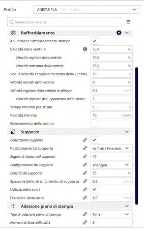

  12. I supporti li uso in altre stampe che ne richiedono l'uso, la ventola ho sempre usato una velocità al 75% dovrei abbassarla? Per gli assi ho già inserito dei tendi cinghie e anti z wobble, anche se le cinghie non le ho tese totalmente al massimo, possibili rimedi?

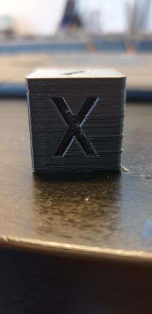

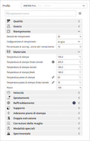

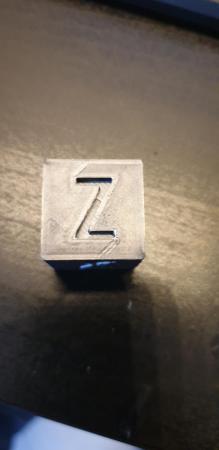

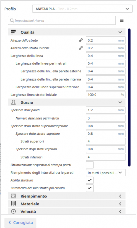

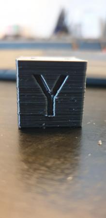

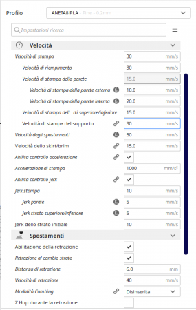

  13. Buongiorno a tutti, oggi dopo diversi tentativi di stampa, calibrazioni, valutazione temperature ideali, ecc.... Volevo cogliere l'occasione per chiedermi un parere e dei consigli sul settaggio e lo stampato a cui sono giunto a conclusione. Premetto che uso come stampante un Anet A8 (con alcuni aggiornamenti già stampati ed operativi), come Slicer uso Cura 4.5 e come filamento uso un PLA Plus della SUNLU con la quale non ho mai riscontrato dei problemi particolari. In allegato lascio le foto dello stampato, che è il classico cubetto XYZ ed il settaggio di Cura.
  14. Ed ecco il mistico problema, scusate il ritardo ma ho avuto da fare. c'è stato un intoppo quando ho montato degli aggiornamenti stampati per la scheda ed i collegamenti dei cavi. Ovvero, o senza prestare attenzione o collegato sulla scheda le due FAN in maniera opposta questo mi impediva di avere il raffreddamento necessario a mantenere il PLA solido prima dell'estrusione. Per il fattore ruota godronata mi ha aiutato sistemarla meglio perché in vari test era molto a filo il PLA.
  15. Dopo aver modificato le impostazioni di raffreddamento su Cura il problema non si è più presentato... La gola come ho detto era intatta controllata più volte. Avrò avuto fortuna.
