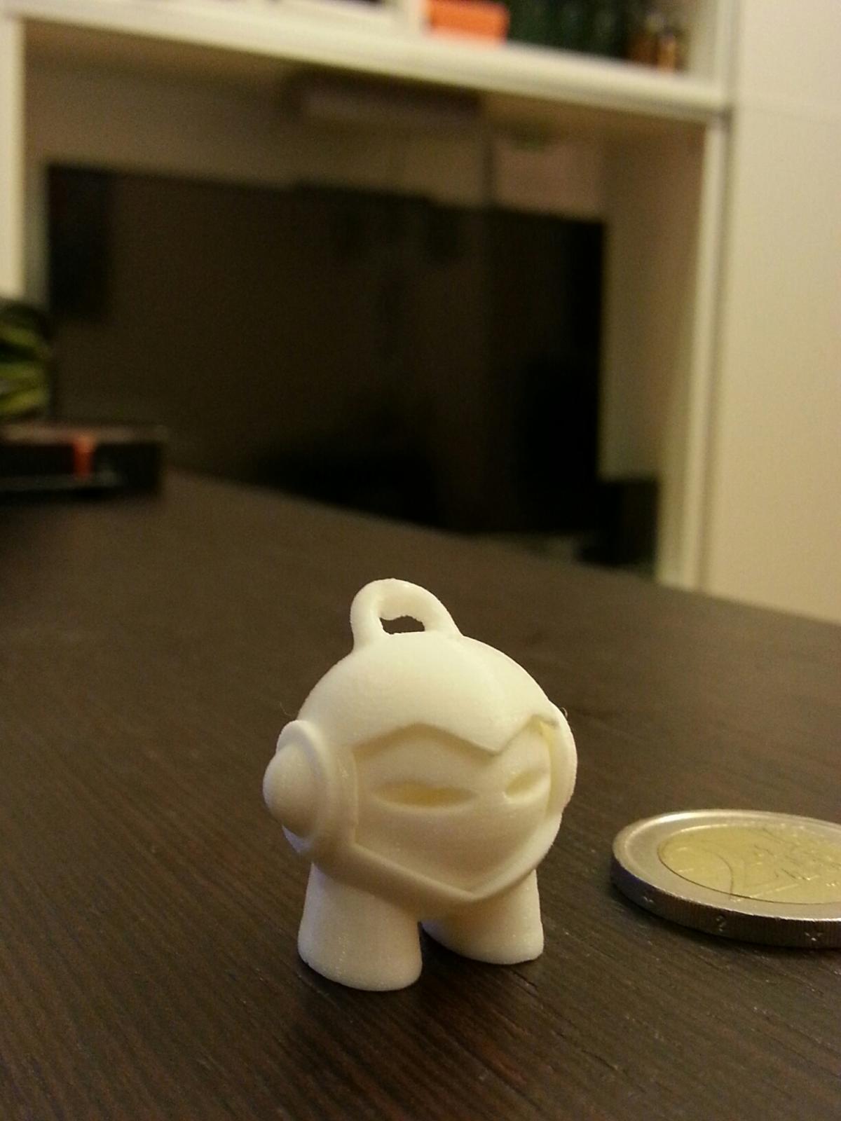

    Ciao Il pezzo è stampato molto male segno che qualche problema c'è. Vedendo le foto è chiaro un problema sulla retraction. La retraction è quella funzione che ti fà evitare tutti quei fili. Non so che software di stampa usi per esempio io uso cura e imposto la retraction tra 3,5 e 4,0. Altro problema sono le bolle che non ci devono essere. Qui il problema è o il materiale o stai stampando a temperatura sbagliata. Per curiosità ma la stampante accetta materiali di tutte le marche o solo quello della casa produttrice. Ti dico questo perchè una delle cose che farei è cambiare materiale io ho fatto una ricerca di un anno prima di arrivare al top dei materiali e ancora oggi può succedere che un lotto è difettoso. Comunque la stampante deve stampare molto molto meglio. Per ultimo dicci la misura dell'estrusore (0,35 0,40 ecc) e possibilmente dacci le impostazioni del tuo programma di stampa. Alla fine dovresti ottenere minimo questo.
