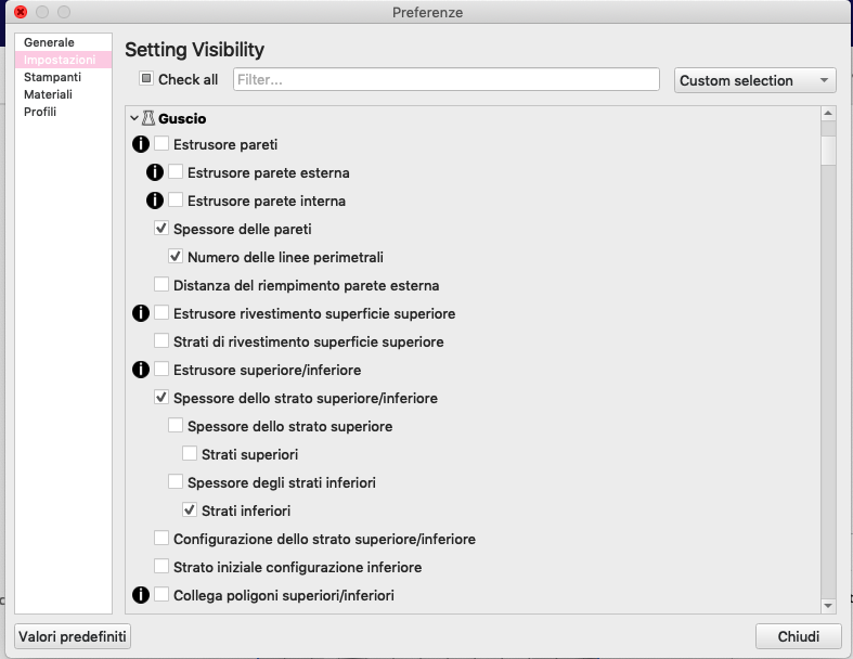

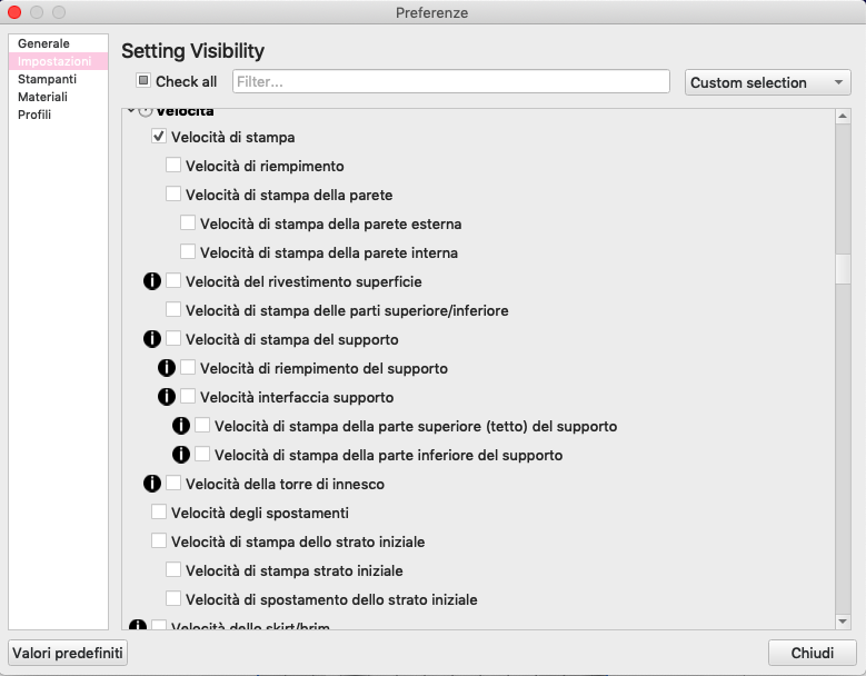

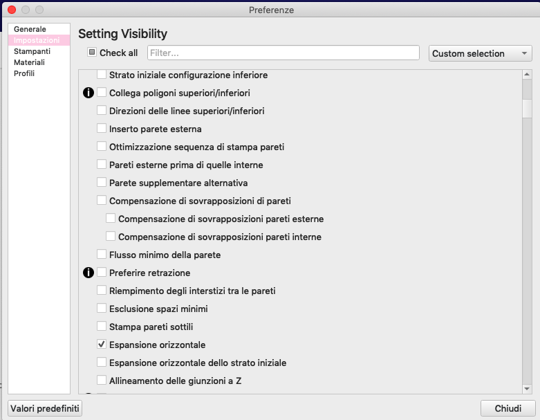

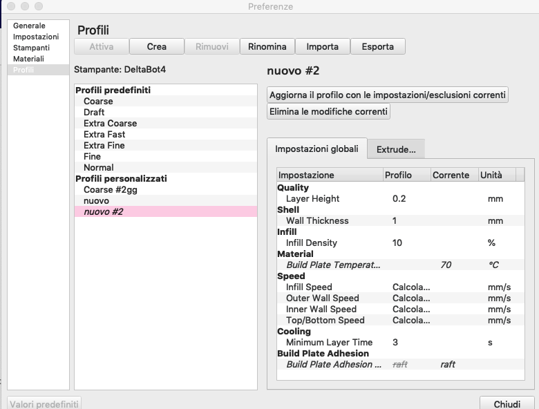

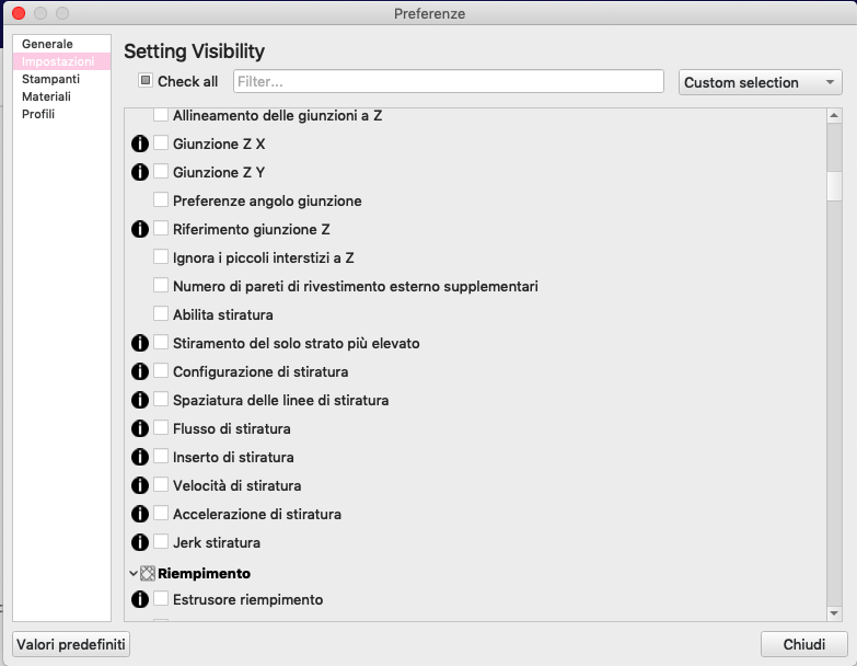

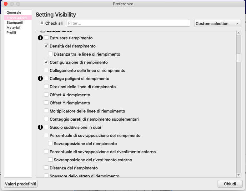

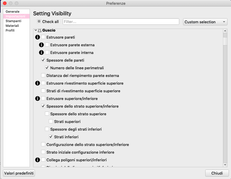

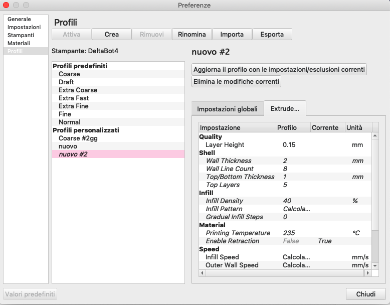

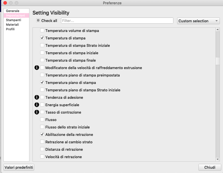

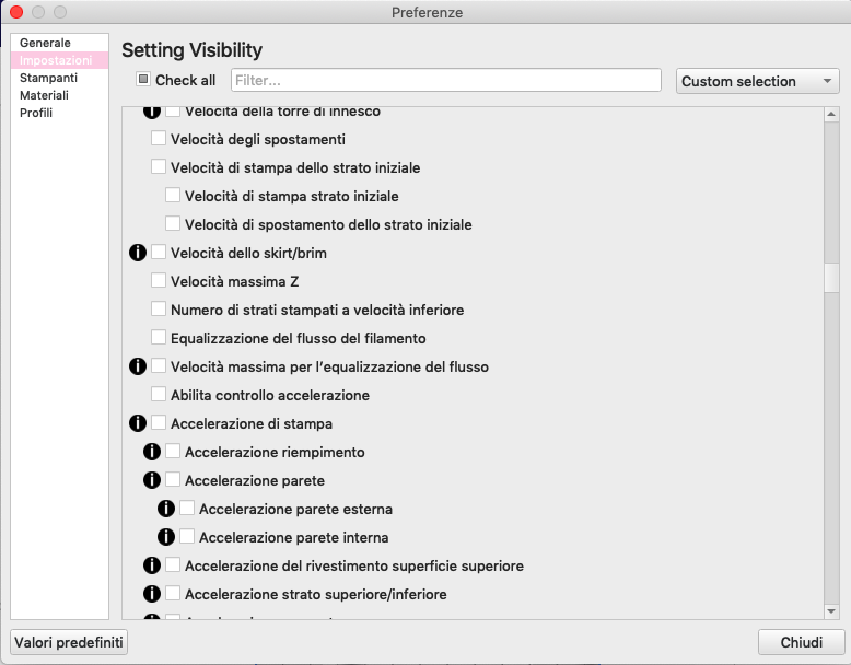

  1. Ho fatto delle prove sulle vostre indicazioni. Notate il segno rosso, dopo parecchi minuti fa capire che il filo va avanti indietro rimanendo sempre allo stesso punto. WhatsApp Video 2019-07-09 at 18.36.43.mp4
  2. cmq sto uscendo pazzo da 6 mesi, non ha mai funzionato

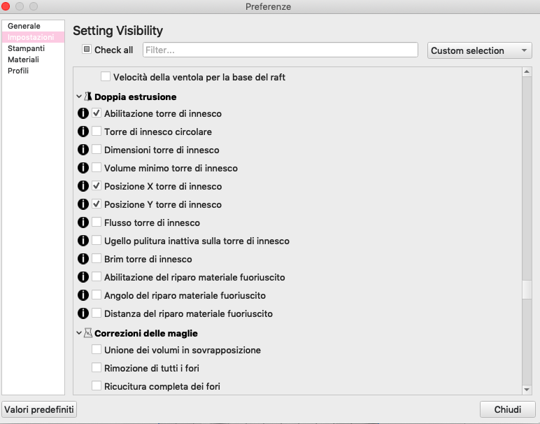

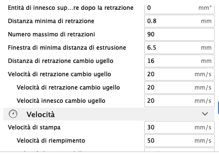

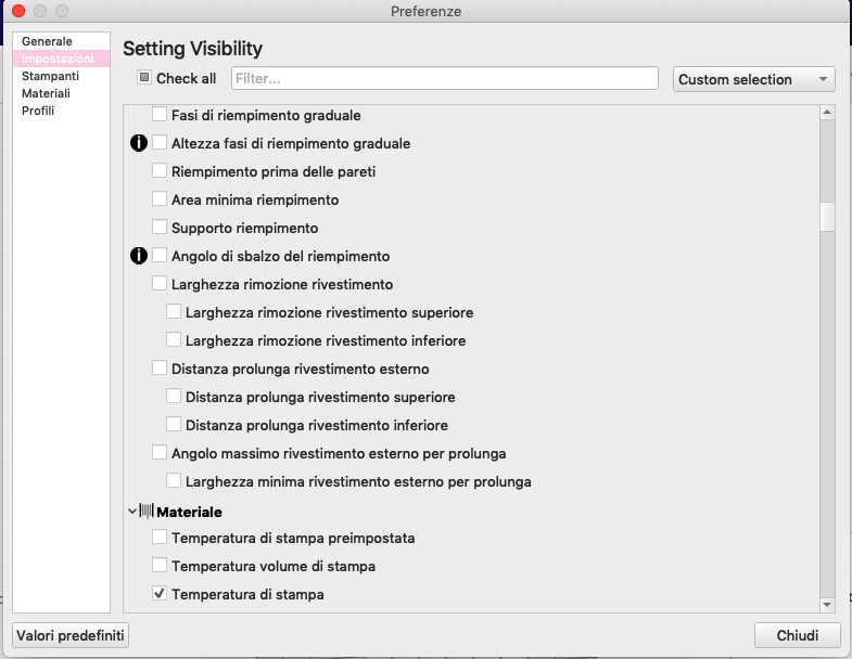

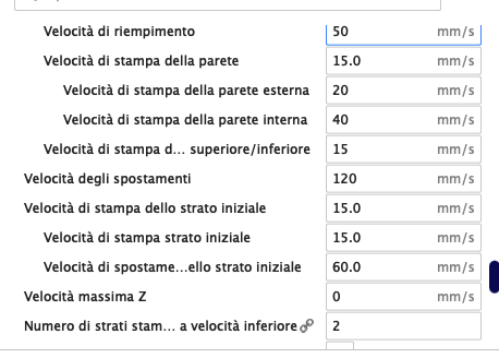

  3. Ho variato quelle impostazioni, ma ancora non funziona. Se spingo il filo esce(ovviamente in maniera non corretta), nel momento invece che lascio procedere la macchina senza intwerferire, il filo non esce, sembra non ha forza. Invio Video WhatsApp Video 2019-07-09 at 12.09.29.mp4 WhatsApp Video 2019-07-09 at 12.10.08.mp4 WhatsApp Video 2019-07-09 at 12.10.42.mp4
  4. Ciao, non ho avuto tempo per provare. Ci riaggiorniamo in settimana. Vi faccio sapere.
  5. ti giro un file D_papa_francesco.gcode ma fa cosi con tutti i file non vorrei sia un problema tecnico hardware
  6. Ok, giusto quello che dici. Ma il filo viene spinto e ritratto in continuazione. In queste fasi, perde qualche colpo e il filo rimane pian piano indietro invece di andare avanti. Dopo tanti tentativi, ho notato questo problema.

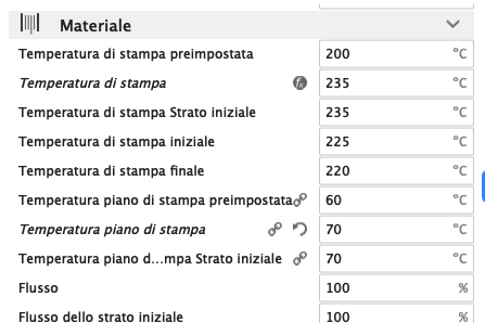

  7. Ciao, praticamente il filo esce solo se lo spingo manualemente e cmq dopo pochi secondi, se non lo spingo, blocca il colaggio muovendosi a vuoto. Ho alzato la tempratura, ma nulla. Inoltre noto che il meccanismo cmq spinge il filo, ma probabilmente in maniera non coordinata. Ti farò un video nei prox giorni.
  8. Bongiorno a tutti, premesso che sono nuovo quindi con conoscenze di base. Ho acquistato recentemente una stampante 3d da montare, è di tipo verticale tipo DELTA. Accade, quando mando in stampa , anche se il movimento sia orizzontale che verticale è corretto, che la spinta della goccia di PLA, non fuoriesce. Sembra non sia coordinato la spinta del filamento con l'estrusore. Ho cambiato ugello, e anche estruder. Tra le prov effettuate, faccio notare che SPINGENDO IL FILO MANUALMENTE , la goccia esce.
