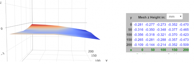

Comunque ho ricalibrato gli assi z al decimo di mm, oliato tutto verificato che scorri tutto liscio e ricalibrato il piatto a mano e dopo l'ultimo giro di bedvisualizer quella in foto è la situazione. Guarda caso il lato che mi vede fuori di brutto è quello dove in stampa viene compensato in modo esagerato, credo che le due cose siano strettamente connesse ora cè da capire il motivo, per maggiori dettagli ho allegato anche l'angolo del servo. Ps cmq era l'stl come immaginavo che era corrotto (il cubo) -

Ops avevo letto velocemente scusami ahahahahah, ormai sono alla frutta.. l'ho scambiato per BABYSTEP_XY che avevo tolto un ora prima 😃 Ho 2 vie al momento , perdere dei giorni e studiami il codice e il funzionamento da datasheet del bltouch cosi da porvi rimedio o aspettare che lo fixino e stampare con il livellamento a foglio che comunque per le geometrie tecniche che devo fare va piu' che bene anche perchè poi la punta di diamante è la anycubic 4max pro che sto convertendo a v6 e successivamente post quarantena provare il Trianglelab Drago Hotend con il gruppo riscaldante maxiwatt che ho già su la i3 mega. La cosa che mi da davvero fastidio è che con la versione vecchia del marlin + bltouch e la skr 1.3 avevo ottenuto stampe di altissimo dettaglio. Fammi sapere se riesci a capire cosa puo' essere , ma che scheda madre hai ? sempre skr ? -

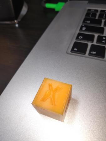

Io ho l'ultima versione la 2.0.5.3, il corexy l ho appena tolto mi dava problemi di onde verticali sui bordi, come se il movimento non fosse fluido ossia l'opposto di quello che dovrebbe fare il babystepping. Ho appena finito di stampare un altro cubo (il terzo) senza bltouch e mi sta dando sempre un problema su un punto della x come da foto (Magari è l'stl...), poi riprovo con un altro dopo aver calibrato per bene il flusso ecc ecc adesso sono con il moltiplicatore a 1 per fare le prove a crudo. Ora che ho il livello perfetto fatto a manella, riprovo a lanciare con M420 e il ditino sul tasto spegni e vediamo, se a te sta dando lo stesso problema è proprio un bug firmware sul doppio Z e magari proprio sulle SKR altro non mi spiego -
