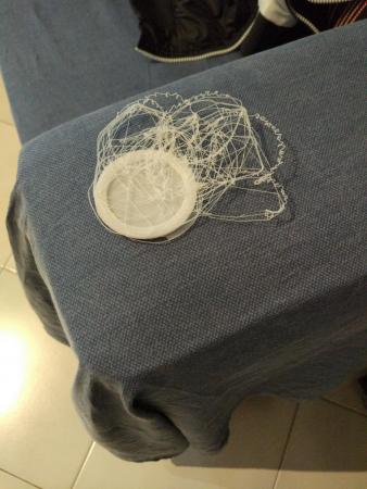

	  Posizione migliore per realizzare un tappo.bimbo ha risposto a bimbo nella discussione Problemi generici o di qualità di stampa Concluso, ma non tanto soddisfatto. Ho lavorato al 70% della velocità, ovviamente troppo alta per un lavoro di qualità. La superficie è bruttina. L'oggetto si intravede, la luce passa... Il problema sarà rimuovere tutti i sostegni. 🙄 Farò un'altra prova prossimamente...

	  Posizione migliore per realizzare un tappo.bimbo ha pubblicato una discussione in Problemi generici o di qualità di stampa Come da titolo, avrei la necessità di realizzare un tappo per il radiatore di un circuito di raffreddamento per PC. Oltre all'oggetto di prova (i due gufi) non ho stampato nient'altro con la mia Anycubic i3 Mega. Mi stavo chiedendo in quale posizione mi conviene realizzare l'oggetto in questione. A lavoro, sulla stampante 3D LMF a polvere di bronzo lo posizionerei in verticale, appena inclinato, per una questione puramente pratica. La rimozione dei sostegni è ostica quindi devo evitare che nascano sulle parti a vista o nella parte cava interna. Con questo tipo di stampa però non saprei. Vorrei mantenere le superfici curve (esterna e interna) più liscie possibile. Qualche consiglio? Grazie.
