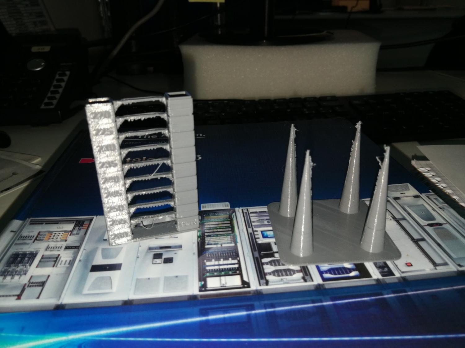

Salve a tutti, il post in questione è per chiedere (per il momento) opinioni riguardo a delle stampe che ho fatto; in particolare vorrei capire se se nelle foto allegate di stampe di pezzi di prova (i classici che girano ormai ovunque) ci vedete qualcosa di strano, oppure se secondo voi sono pessime, piuttosto che normali, ecc. Per il momento mi limito a chiedere solo questo perchè secondo me c'è qualcosa di strano nel risultato finale, però prima di dire il problema che vedo io vorrei capire se è effettivamente un problema, piuttosto che una finezza da mettere a posto in una certa maniera, o cos'altro. Voglio vedere se mi sto immaginando cose che non ci sono, o altro... Il materiale è PLA classico, di HELP3D, e la stampante è un economicona Geeetech I3 PRO B in acrilico. Stampe fatte dopo aver calibrato passi, flusso, ecc Ovviamente il tutto limitatamente a quanto si può capire da una foto, con tutte le luci e ombre del caso. Grazie in anticipo -

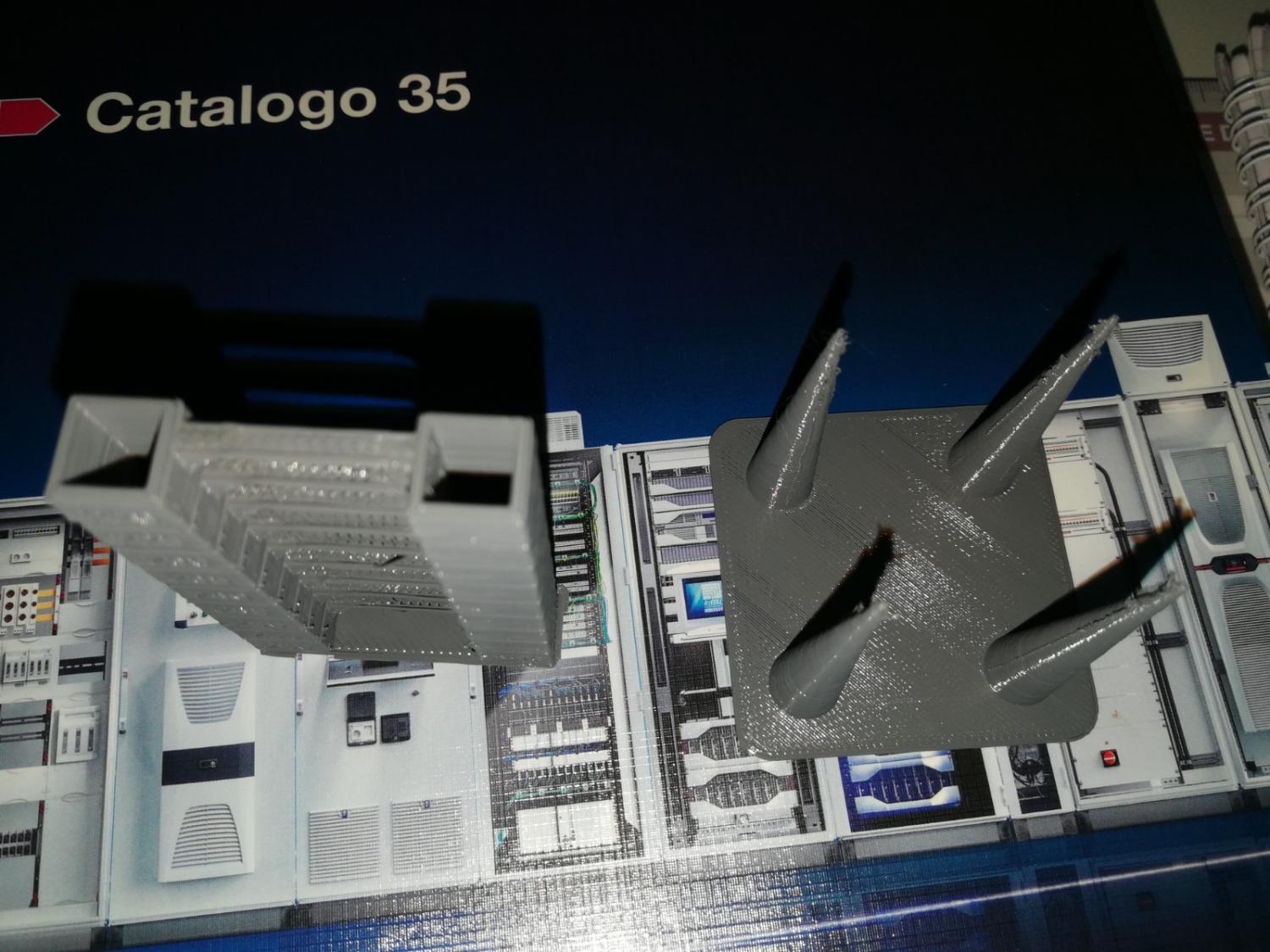

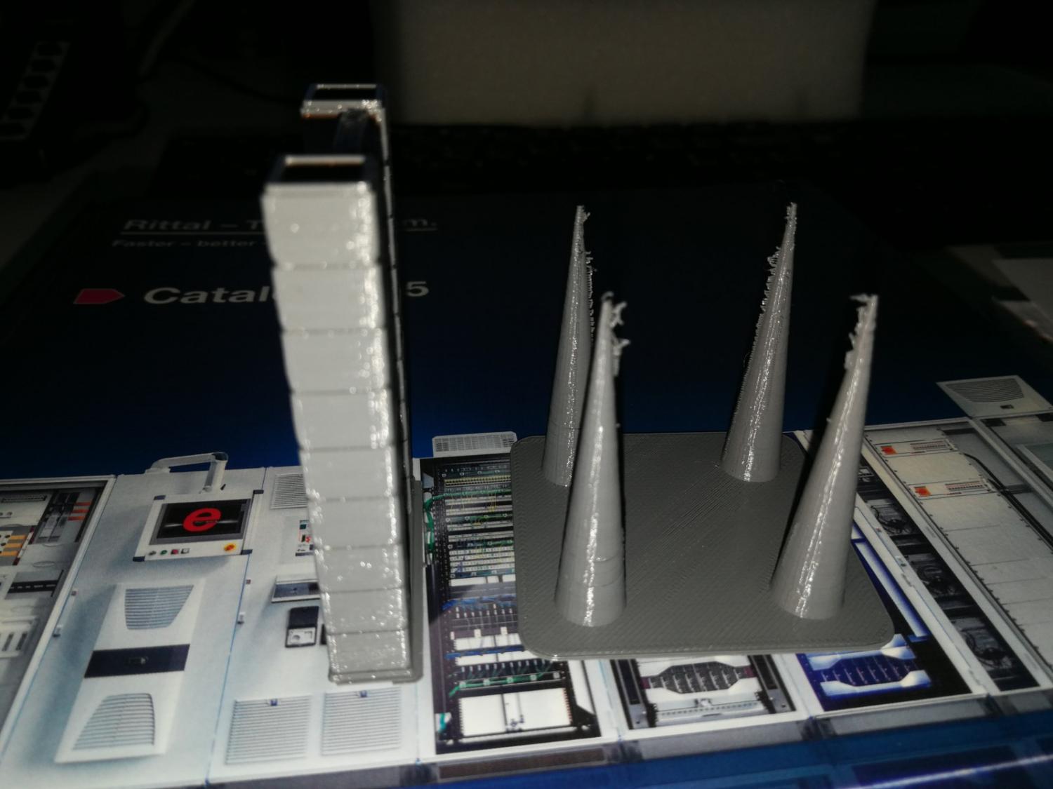

Rieccomi.... Di seguito le foto..come vedete, a parte i blob sugi angoli, dovuti all'impostazione che parte sempre dallo stesso punto, ci sono evidenti segni di mancanza di estrusione...o almeno, quello sembra...adesso lancio una stampa con flow a 0,78 e vedo cosa ne esce...
Si, mi sono espresso male non contestualizzando: matematicamente è ineccepibile, però guardando uno dei video del Piraz @Help3d dice che normalmente si resta intorno ai 0,9 - 1,1, o addirittra più stretti...per quello mi suona strano...poi, magari va benone..appena posso posto foto e magari un video in cui si vede la questione lato software... grazie

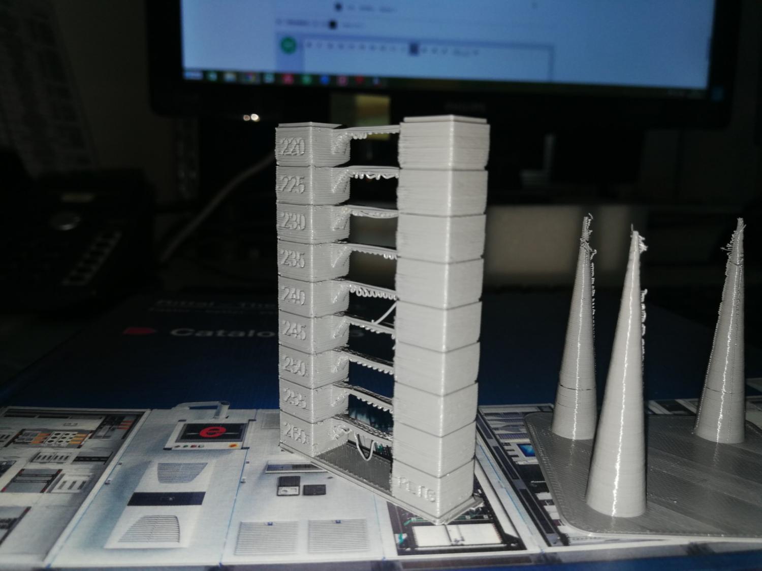

Ho fatto una stampa del supporto a 215°C...direi che primo layer pressochè perfetto, poi nel salire c'è qualche "buco" nel perimetro (intendo un sottilissimo spazio tra layer) e solo per un paio di mm e nello stesso punto..allora ho provato empiricamente ad avvicinare con mezzo giro di vite il piano di stampa in quell'angolo (durante la stampa, ormai era partita) e si è risolto..probabilmente il livellamento non era corretto. Per il resto, a quella temperatura, mi sembra che abbia detto il fatto suo, tra l'altro senza raffreddamento locale perchè la ventola si è fot***a la stampa precedente. Unica pecca di questa prova casomai è l'ultimo layer di riempimento (totale 3 layer superiori) che in un punto centrale le "passate" sono leggermente staccati tra loro. Devo capire se si tratta di un problema di flusso dato dal diverso diametro di filamento...in questo rocchetto ho fatto delle misure spot ed ho 1,74 mm da una parte e 1,64 in vari altri punti, quindi ho messo una media di 1,68...ho il presentimento che quando becca i diametri inferiori mi lascia appunto questi buchi (flusso e moltiplicatore impostato con il thin wall test, quindi direi che quello può essere corretto) Per quanto riguarda la retrazione, ho abilitato pulisci ugello a 6 mm, ma non distanza di costa..potrei provare..oltretutto ho provato a invertire anche il senso di costruzione dei perimetri, dall'esterno verso l'interno, in maniera che quando lascia e si sposta almeno parte dall'interno lasciando eventuali blobs prima di uscire dal perimetro..non avendo prova del contrario però non so quanto possa essere stato efficace.
E' PLA...scusa, ma mi sono dimenticato di specificare che l'ho fatto su PLA con una Temp Tower disegnata per le temperature del PETG..ormai avevo il file factory fatto precedentemente per il PETG, ho solo cambiato alcune impostazioni, tra cui ovviamente le temperature, e ho tenuto il disegno originale...partendo quindi da 230 effettivi, secondo te la stampa migliore è tra i 210 e i 220 °C...forse ancora stasera provo con queste, stampando un supporto per il porta rocchetto e vedo cosa ne esce... Invece, idea per il discorso dei blobs nella parte alta delle piramidi? Immagino dovrei andare ad agire sulle solite impostazioni di retrazione, anche se a dirla tutta nella parte bassa mi sembra si comporti bene... Grazie

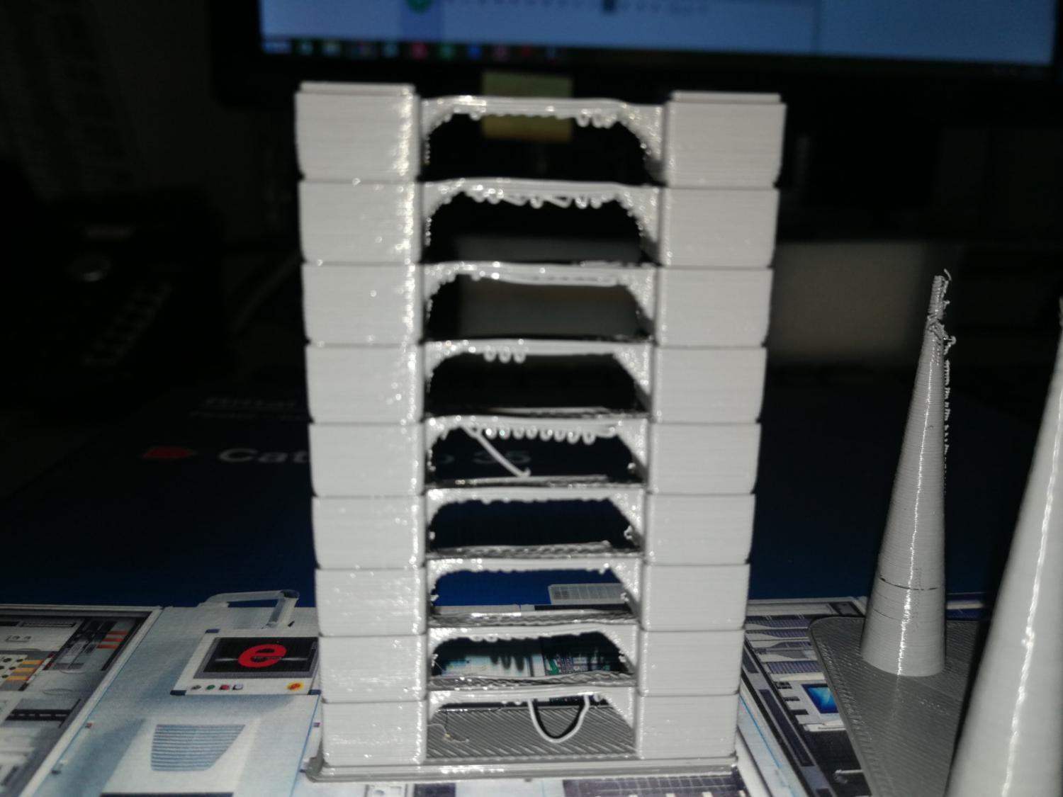

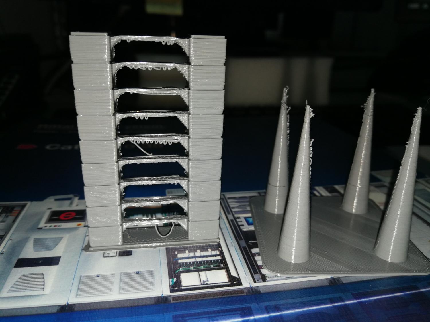

Scusate se non mi sono fatto più sentire ma ho avuto poco tempo per sistemare alcune problemi sorti non so perchè, am che pare abbia messo a posto..tornando al mio "problema", avendo cambiato filamento (PLA grigio di HELP3D), ho fatto torre temperature e stringing test...di seguito le foto, accetto consigli...per la parte bridging tenete conto che mi sono accorto sollo alla fine che la ventola di raffreddamento non è partita, (stessa cosa per lo stringing) quindi potrebbe aver falsato il risultato finale. A mio avviso, da profano, non male, se non fosse per le parti in punta...in ogni caso anche nella parte inferiore, un pò di "cordone" lo ha fatto...temperatura 200° costanti, retrazione 3 mm a 15 mm/sec (non so perchè, se aumento la velocità, peggiora), distanza pulitura ugello 6 mm, movimenti senza stampa 140 mm/sec Invece non riesco a capire come interpretare la torre delle temperature...va da 230 a 190, dal basso verso l'alto...a livello di layer mi sembrano tutti abbastanza ok..su stampe più grosse però qualche "buco sul perimetro, con questo filamento, me l'ha lasciato, nonostante temperature attorno ai 205 ° (su quella particolare stampa ho dovuto cambiare al volo il filamento erchè il precedente era finito) Dimenticavo, ugello 0,3 e layer a 0,2.
