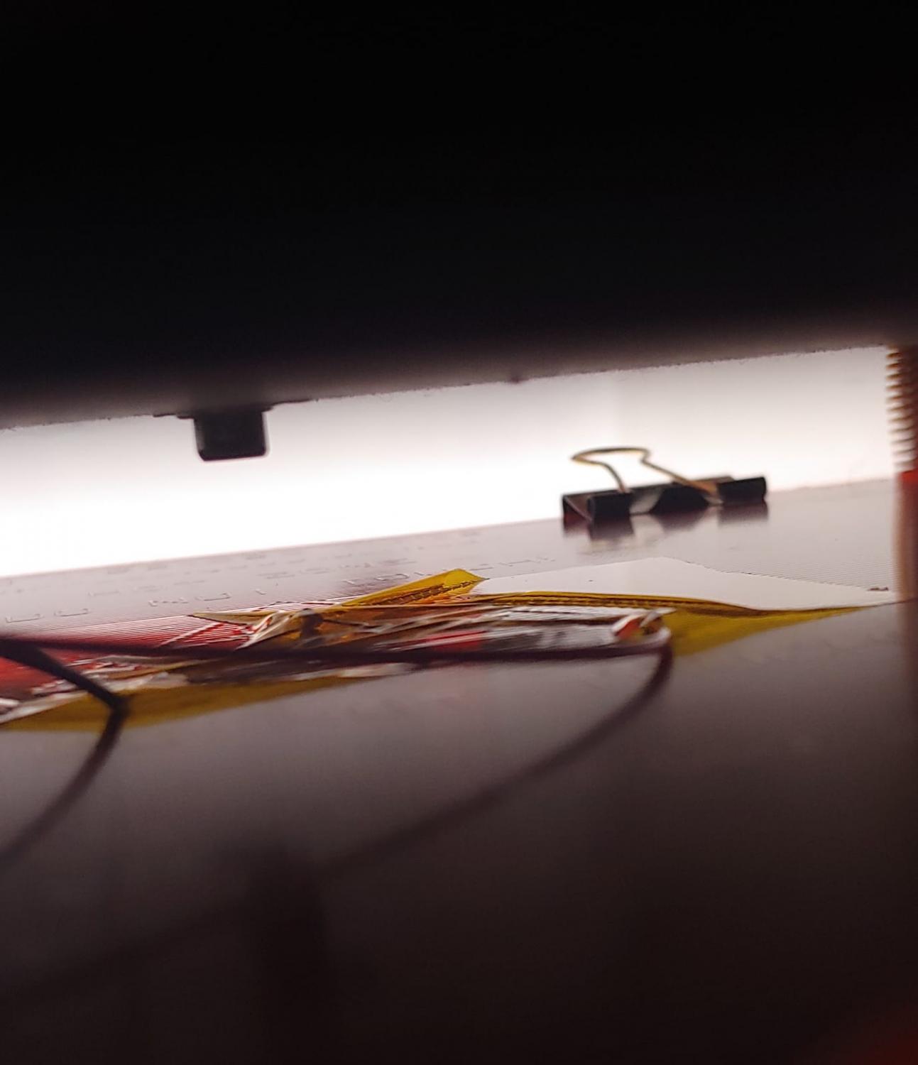

"RISOLTO" Il problema me lo dava con l'impostazione AUTOTUNE_PID_BED attiva, sicuramente c'è qualche impostazione che mi da questa specie di limite di 10°C. Disattivata questa, setto a 60°C e arriva a 60°C e si mantiene abbastanza bene. Grazie mille per il supporto, è veramente una bel forum con bella gente 😄 PS: L'ho capito perchè l'autotune pid del bed mi ha dato un sacco di errori tipo non si fermava, non mi modificava le impostazioni, non mi leggeva che cosa stava facendo e dava solo un "?" sul display mentre era attiva -
Prusa I3 Pro W - Errore Temp. Bed
Cromo ha risposto a Cromo nella discussione Problemi generici o di qualità di stampa
Ho controllato le connessioni alla scheda e va tutto bene, sono connessi nei giusti pin, per i sensori sul piano ho allegato la foto e a me sembrano normali ma non ho un confronto con qualcos'altro quindi lascio giudicare a voi. Comunque per il resto posso dirvi giusto che ho una ventola da 80mm sulla scheda per raffreddare il tutto, una da 40mm direttamente collegata all'alimentatore per raffreddare l'alimentatore stesso, ma sul piano non ho fatto modifiche particolari se non cambiare il vetro con uno specchio sagomato su misura e le molle più rigide perché si starava con niente. Vi do più informazioni possibili perché non so proprio che fare.. Posso screennare le impostazioni su configuration.h e configuration_adv.h -

Ciao a tutti!! Ieri ho aggiornato la mia stampante con dei TMC2209 e per farlo ho anche aggiornato la versione di Marlin alla 2.0 bug fix, ma oggi, partendo con la prima stampa, mi da un errore: "Error:Thermal Runaway, system stopped! Heater_ID: bed [ERROR] Error:Thermal Runaway, system stopped! Heater_ID: bed Error:Printer halted. kill() called! [ERROR] Error:Printer halted. kill() called!" Una cosa bizzarra che ho notato è che se gli dico di scaldarsi a 70°C lui si stabilizza sui 60°C e rimane in fase di riscaldamento. Ho provato anche a fare un autotune del PID ma niente.. Qualcuno sa dirmi se è un problema di firmware o c'è qualcosa che non va nel bed? Grazie mille per l'attenzione 🙂 -

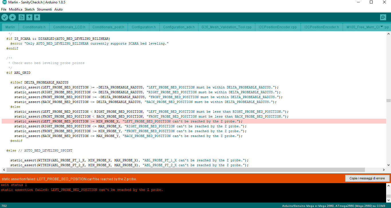

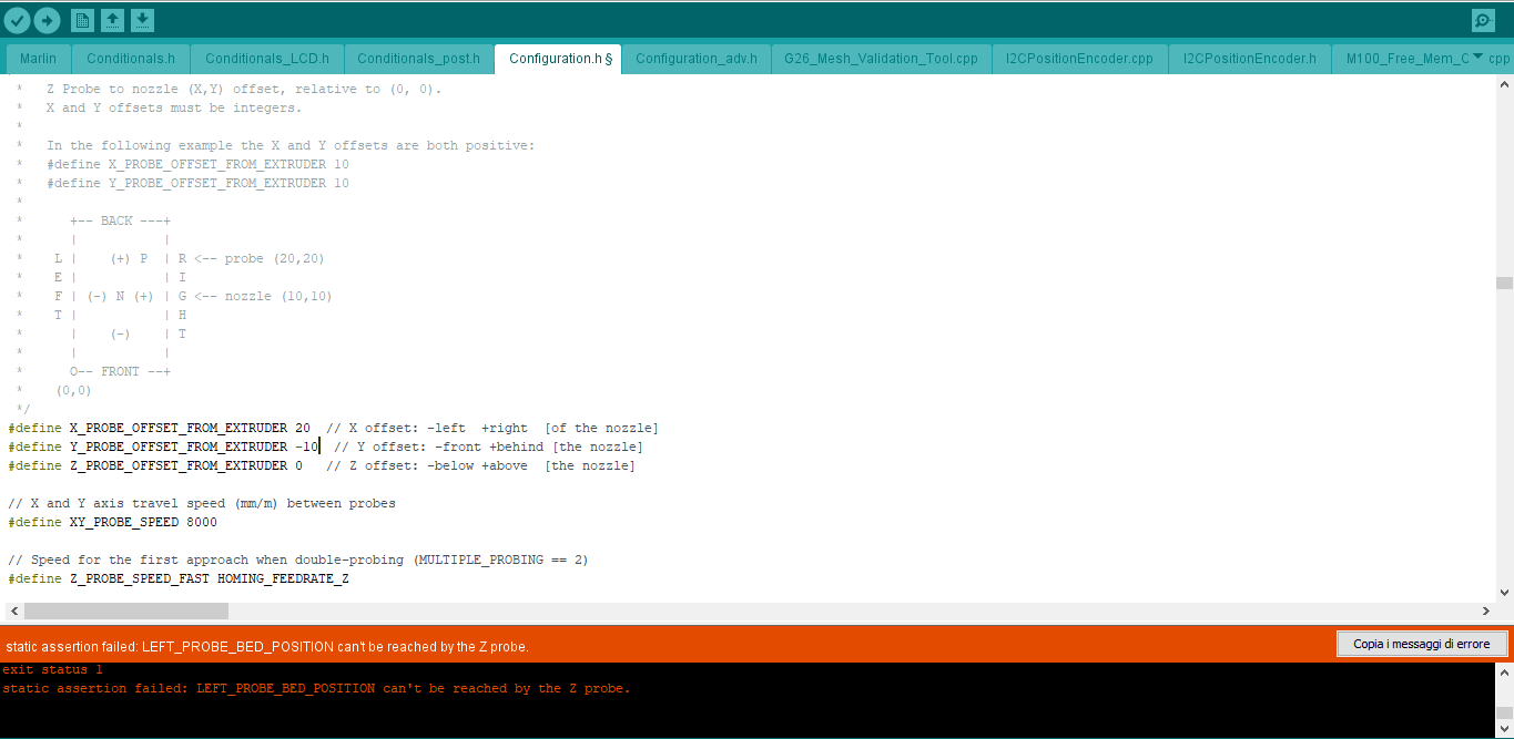

Questa è la stringa su cui mi manda, l'errore me lo da anche se setto 0 al posto di -10, invece se setto 10 non mi dice niente (prima li avevo per sbaglio invertiti mettendo -20 e 10 ma me ne sono accorto ricontrollando le misure che avevo preso in precedenza) Non saprei dove metter mano sinceramente, il piano l'ho settato di 190mm X 190mm perché ho il vetro più piccolo ma non penso influenzi la cosa Forse i punti preimpostati che ha per fare il livellamento vanno in conflitto? -Aggiornamento_ Ho cambiato il tipo di livellamento del piano da "Bilinear" (che diceva il video) a "Linear" e me lo verifica senza errori, ma il Bilinear sarebbe meglio giusto?- 22 risposte

Perfetto Ultima cosa (si spera), mentre settavo l'offset del 3DTouch mi ha dato un errore Come lo risolvo? il mio 3dtouch è alla destra dell'estrusore e leggermente in fuori (quindi davanti all'estrusore) le misure dovrebbero essere giuste- 22 risposte
