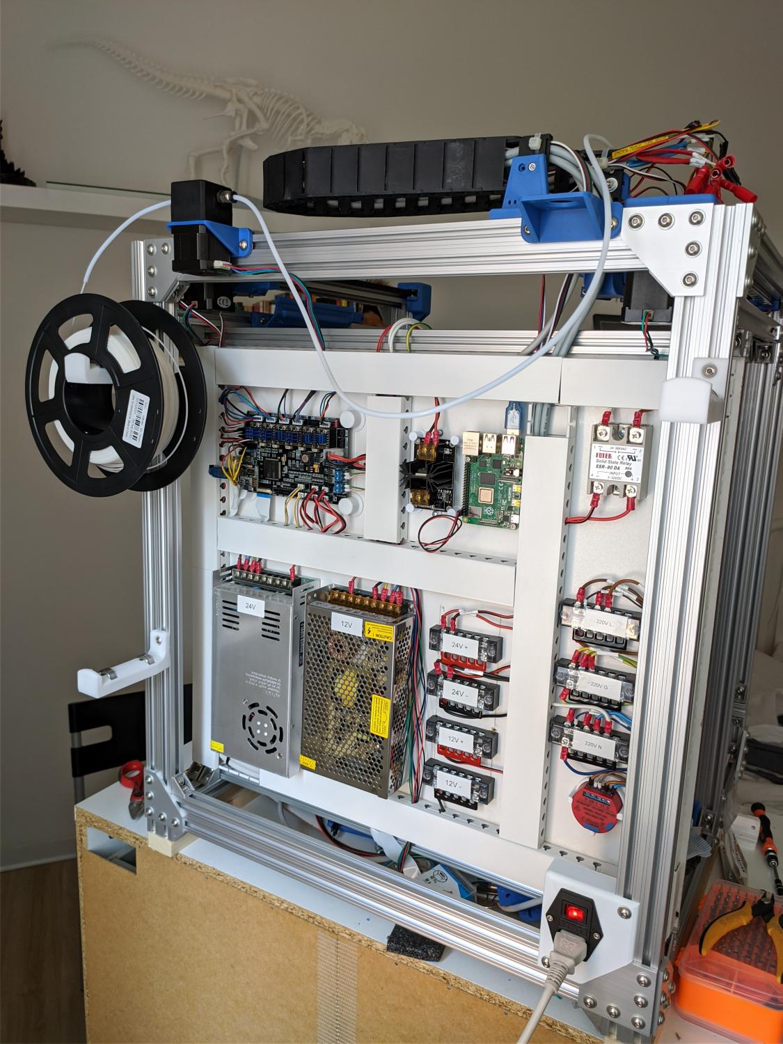

Come vi sembra? Ho chiuso tutto, se non mi si è staccato qualche cavetto, mi mancano solo i due dell'illuminazione -

V6 classico Tolto gli acquisti sbagliati, considerato che avevo quasi tutto in casa, sono circa a 400-500 euro considerando il telaio (circa 100), il bed di alluminio (35) il pad riscaldante su misura (85 euro, sticazzi!), La lerdge (80 euro o giù di lì), i motori wantai che devo ancora montare (80 euro) più altre cose (considera un 100-150 euro tra viti bulloni e ferramenta in generale) Questo perché ho preferito cambiare motori, bed e scheda, altrimenti avrei potuto usare quelli in casa -

cosa intendi per splitter, esattamente ? Sono semplicemente due linee separate, gli alimentatori hanno il medesimo ingresso, poi uno alimenta la 12v e l'altro la 24v. Attualmente a 12v non ho nulla, infatti sto pensando di staccarlo. Volevo tenere le ventole, ma il cablaggio in doppia tensione si complica e non ho assolutamente voglia Avevo problemi con gli endstop perchè in realtà, l'endstop del secondo Z era associato al motore Z1 e l'endstop di Z1 era associato al motore Z2. Avevo invertito i cavi degli stepper, quindi quando l'endstop di Z a sinitra triggerava, lui fermava a destra e sinistra continuava a salire. Essendo alla stessa altezza (questione di mm, ad occhio non lo vedi) , mi sembrava triggerasse l'endstop di sinistra, in realtà, si fermava il motore. Non so se hai capito il discorso................. Il bed è pesante, ma non scende, ho barre da 2mm di passo, non scende nemmeno triplicando il peso, in effetti, lo uso come piano da lavoro per il momento (avvitatore, cavi, pinze, crimpatrici, tutto appoggiato li), e resta sempre immobile, non lo mandi giù nemmeno se spingi, questo a motori fermi, a motori accesi, oltre alle barre che bloccano già per conto loro, c'è la forza del motore, in tal caso proprio non lo muovi. Secondo me sono gli endstop imprecisi, ho questa sensazione, non triggerano sempre nello stesso punto. Boh. Questo mi ha obbligato a rimettere il bltouch, solo che mi serve un cavo di 2m, io ho comprato la prolunga extra che è 1.5, l'altro giorno ho finito di prolungare e crimpare tutto, ora ho tutti i cavi remotizzati sull'hotend con attacchi rapidi (semplici fastom cilindrici) Una marea di cavi: cartuccia1, sonda1, ventola1, cartuccia2, sonda2, ventola2, ventola principale stampa, ventola secondaria stampa, bltouch, endstop. Non uso tutti i cavi, ovviamente, ma li ho fatti passare comunque, visto che ogni volta son bestemmie, fatto il lavoro, non ci penso più. Tra l'altro, avevo comprato una catena 7x7, troppo piccola Prendo la 10x10, pensando fosse apribile, non si apre, passo tutti i cavi, ci stanno di misura, mi accorgo che ne mancano la metà Compro la 20x10, ho detto, qui c'è spazio in abbondanza ed è apribile. In realtà è chiusa e non ci passano i cavi ugualmente. Ora ho una 30x15 (è ENORME) apribile e volendo posso passare anche i cavi della tua di stampante...... -

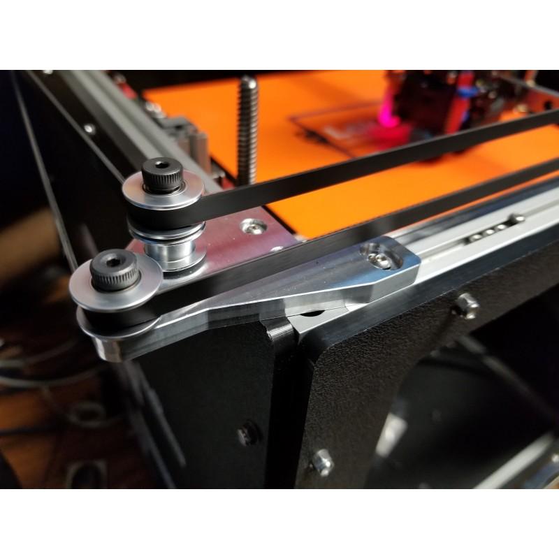

lascia perdere .............. 🙂 Comunque, ho reso ispezionabile tutto il blocco X e Y. Ora si possono vedere (e sostituire) singole pulegge ed allo stesso modo cambiare la GT2 del motore, stringere il grano etc etc, senza smontare nulla. Se ieri non fossero sopraggiunti ulteriori problemi, avrei stampato qualche cosa in prova. Oggi mi dovrebbero arrivar i cuscinetti per viti M4, giusto per farle più robuste delle M3, secondo alcuni potrebbero flettere con la tensione delle cinghie. Mah, nel dubbio, un cuscinetto con foro da M4 è sicuramente più robusto ed allo stesso tempo, la vite è molto più robusta. Male non fa di certo. -

Non ho montato la HEVO (parli della HEVO o della Hypercube originale?) ma sono certo che sia progettata meglio di questa. La railcore, comunque, è inarrivabile, se non la conosci, cerca anche solo qualche foto. TUTTO ispezionabile, TUTTO a vista (e credo tutto pensato per un taglio laser, ma ciò che tagli al laser lo fai uguale con fatica zero in 3D) -

Concordo al 200% Oltre al fatto che: 1) montandole sopra, dimostri almeno di conoscere cosa sia la gravità. Non serve un progettista di vettori spaziali per capire che se si può scegliere tra avvitare un oggetto pesante al soffitto, contro gravità, o appoggiare sul pavimento (ovvero montato sopra il profilo e non sotto), a favore di gravità , è meglio quest'ultima soluzione, che tra l'altro ti renderebbe ispezionabile il tutto, chi non l'ha montata non può capire, te probabilmente si: prova ad allineare le due guide, con una mini brugola e tipo 15 viti per lato, dopo aver montato tutto. 2) tutto il frame montato con gli angolari 2020, sempre contro la gravità, questa forza sconosciuta, non ha senso. Hai dei montanti che poggiano sul pavimento, monta i traversi SOPRA i montanti, in appoggio, non ti cambia niente dal punto di vista progettuale, non laterali con i tnut per poi doverli stringere a morte per non farli scivolare giu (e con le vibrazioni, prima o poi il tnut si smolla e il montante sicuramente scende, quel tanto che basta per rovinare la stampa e farti bestemmiare in 35 lingue per capire quale sia il problema 3) che senso ha chiudere i motori X/Y? E' una stampante 3d, non un oggetto d'arredo per un museo, deve essere ispezionabile, chiudendo in quel modo selvaggio i motori, rendi impossibile l'ispezione (nel mio caso devo smontare tutto anche solo per vedere se la puleggia si è allentata sull'albero). Sarebbe bastato, quasi sicuramente, usare una vite M3 bloccata sul supporto inferiore per contenere le 3 pulegge. Tipo la railcore, infatti: lascia pure che la piastra railcore è alluminio (a parte il fatto che un taglio laser come quello in foto te lo fa un fabbro in 5 minuti in acciaio, volendo, a pochi euro), ma andrebbe benissimo anche in PLA, stampi a 10 perimetri e non flette nemmeno se ci salti sopra. E comunque, sapendo di dover fare pezzi stampati, lo disegni diversamente, magari da avvitare anche sul montante inferiore) Questa qui sopra è a vista, interamente ispezionabile. La BLV devi smontare tutto il giro di cinghie (per non parlare della puleggia motore che nemmeno si vede), a meno che tu non abbia tenuto le cinghie talmente lunghe facendo si che allentando i tensionatori la cinghia possa uscire dalle 3 pulegge (dopo aver rimosso il coperchio, ovviamente) . Nel mio caso no, altrimenti il tensionatore non avrebbe avuto abbastanza corsa. Se allento tutto, non ho comunque spazio per tirar fuori le cinghie agevolmente, dovrò infatti staccarle dal carrello di X e sfilarle un pochino. Non sarebbe nemmeno impossibile sistemare il tutto, si prende la struttura di cinghie della railcore, che ha tutto a vista, si stampano gli stessi pezzi della railcore ma adattati per il frame 2040 e le guide y invece di stare appese sotto le si sposta nel traverso superiore, laterale interno, come la railcore. Sicuramente alzando X e Y, non andranno più bene le guide di Z, sarebbero corte. -

Sono tutte uguali quindi ? Beh, si, ma io volevo sapere come ricavare il dato dal punto di vista "tecnico", non a tentativi. C'è modo di capire quale sia il motore, magari guardando le cinghie ? -

Ok quindi io non posso semplicemente invertire i cavi dei motori, il motore di destra ad esempio deve essere collegato a X o a Y sulla scheda a seconda del giro di cinghie,non è indifferente......
