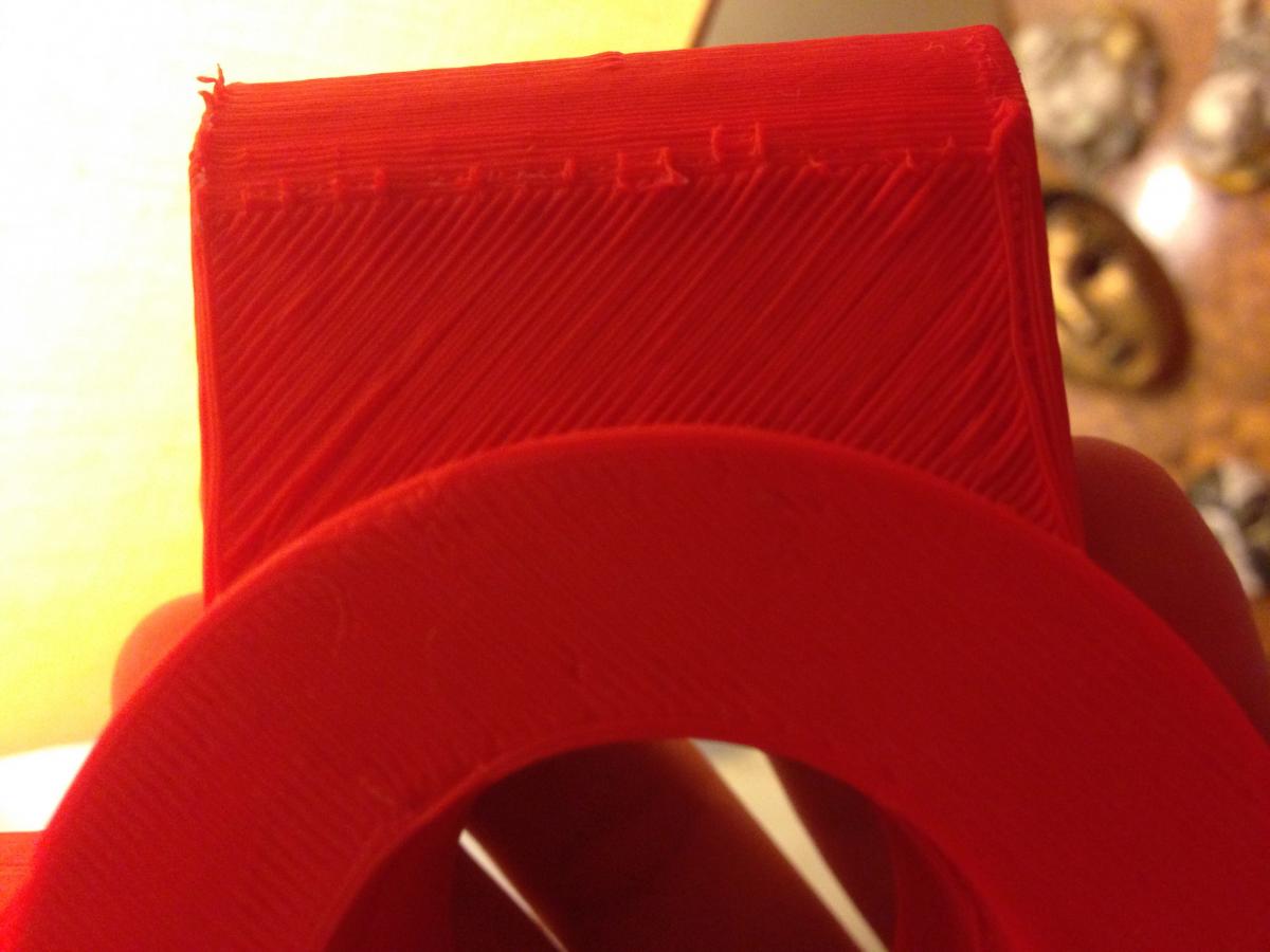

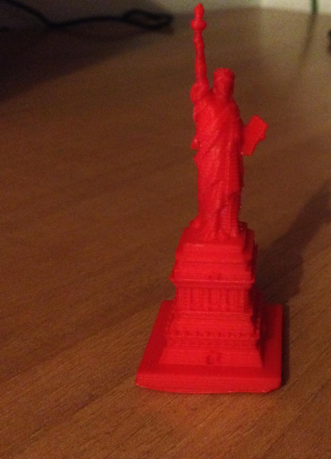

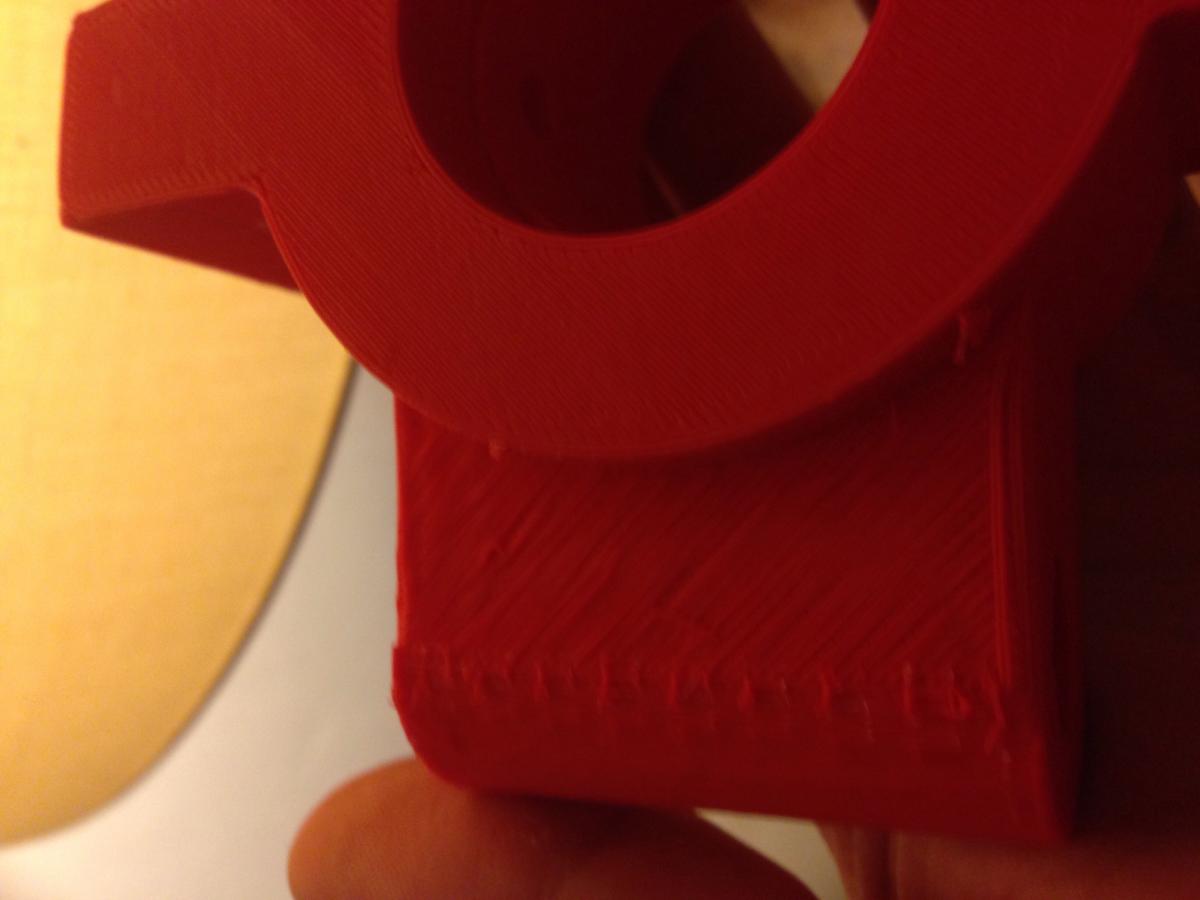

Ecco le mie stampe fino ad ora... calcolate che la statua della liberta è alta meno di 7 cm (quindi è piccola) Tutto fatto con una risoluzione di 0.1 mm e a temperatura 205°. Sarei soddisfatto al 100% se non avessi il problema che il lato che poggia sul piano non è liscio (e si vedono i vari filamenti). Ho livellato il piano e non credo dipenda da esso.... boh Ma come mai ? -

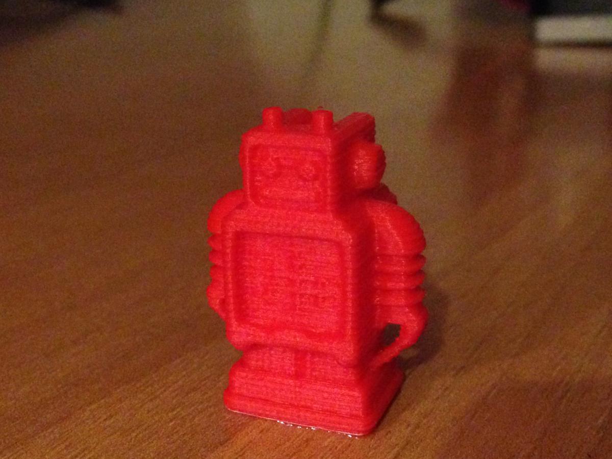

Io ho migliorato notevolmente le mie stampe... Ho realizzato il cubo, la statua della libertà e il robottino di ultimaker... Stampo PLA a 205° con layer 0.1 mm Per fare aderire l'oggetto al piano uso della colla stick e inoltre uso l'opzione RAFT... -
