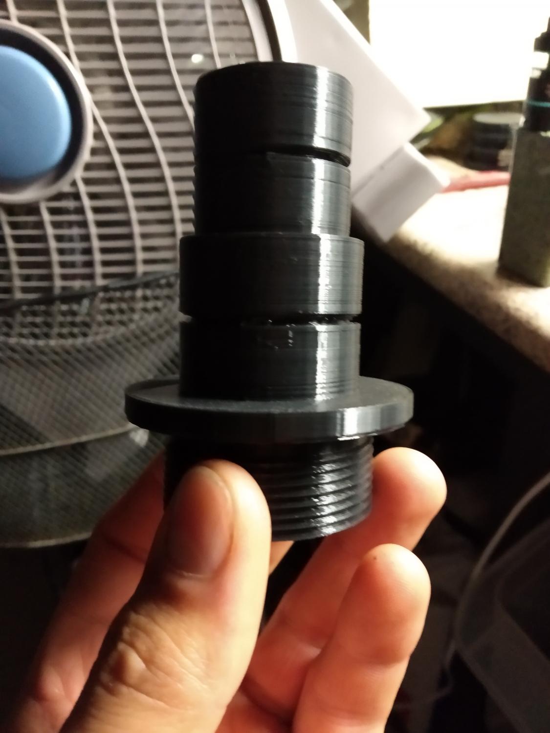

buonasera ragazzi... È da qualche giorno che mi sto scervellando con le misure di un pezzo che devo fare... vi spiego: Dovrei stampare un raccordo per la pompa della mia piscina, diametro reale del pezzo 46mm... Realizzato con fusion 360, dopo aver preso tutte le misure necessarie, mandato in stampa, provo il pezzo ma non va, è sotto dimensionato!!! Mi fa il diametro del filetto 44mm al posto che 46!! Reimpostato le misure, pensando fosse un problema mio, ma niente, ho me lo fa più grande o più piccolo.... Come posso fare? Il pezzo per rendere l'idea è qui sotto... Accetto consigli e aiuti... Grazie -
