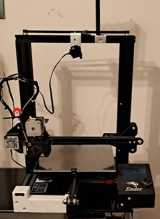

    Vendo Ender 3
    Vendo Ender 3, perfetta qualsiasi prova, con autolivellamento, scheda madre a 32 bit, sensore mancanza filamento, estrusore diretto, doppia barra asse z,vedi foto. € 100, zona Roma. franzpic@gmail.com
