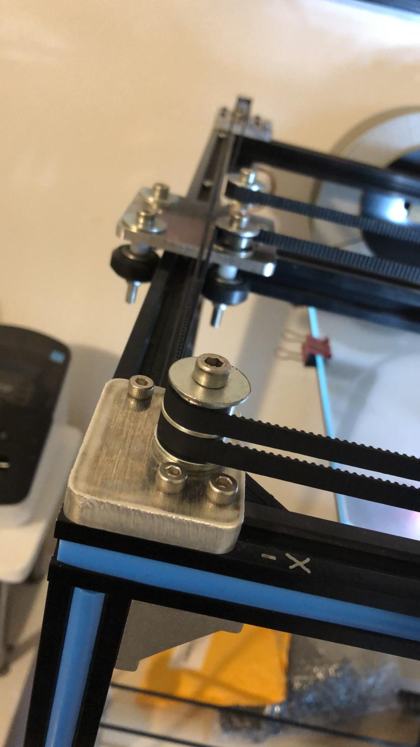

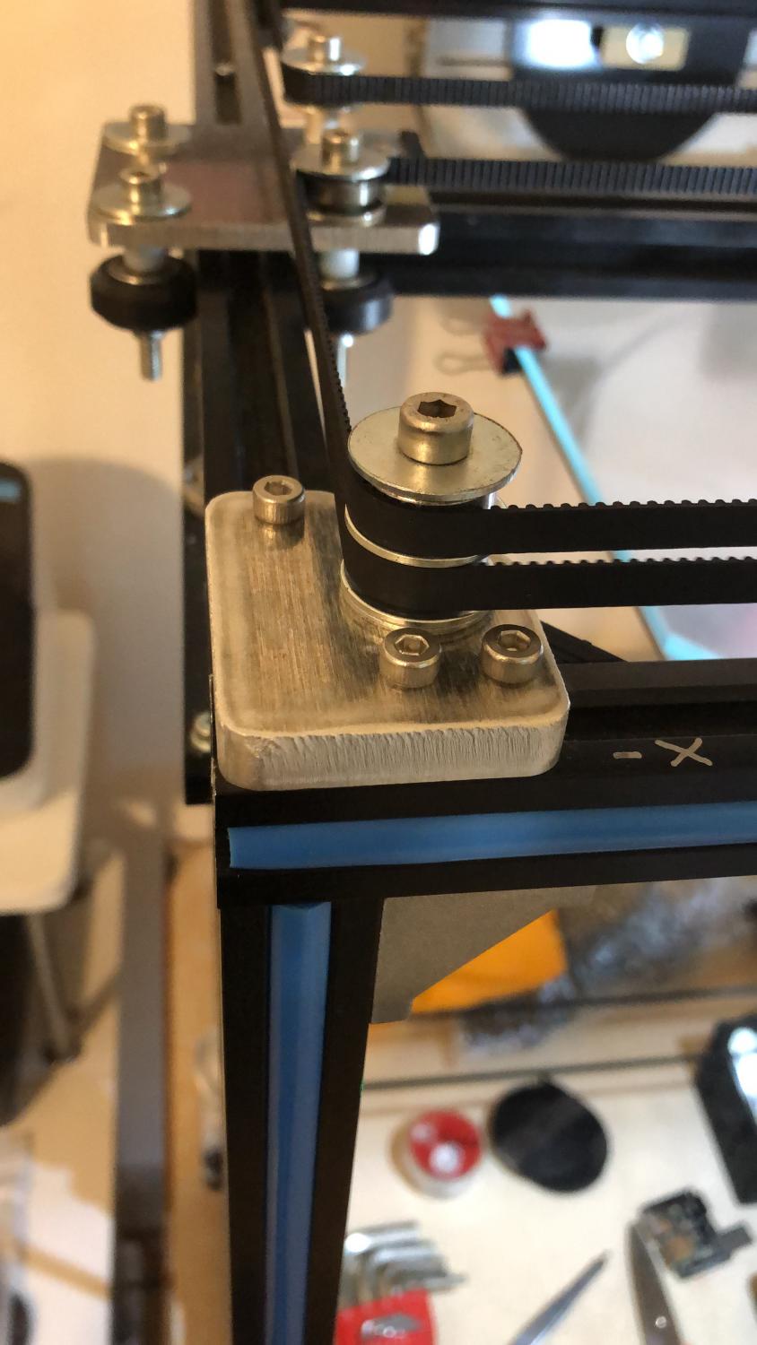

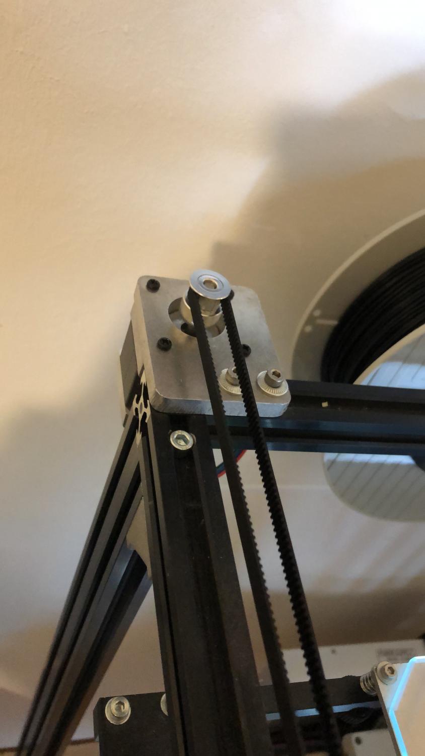

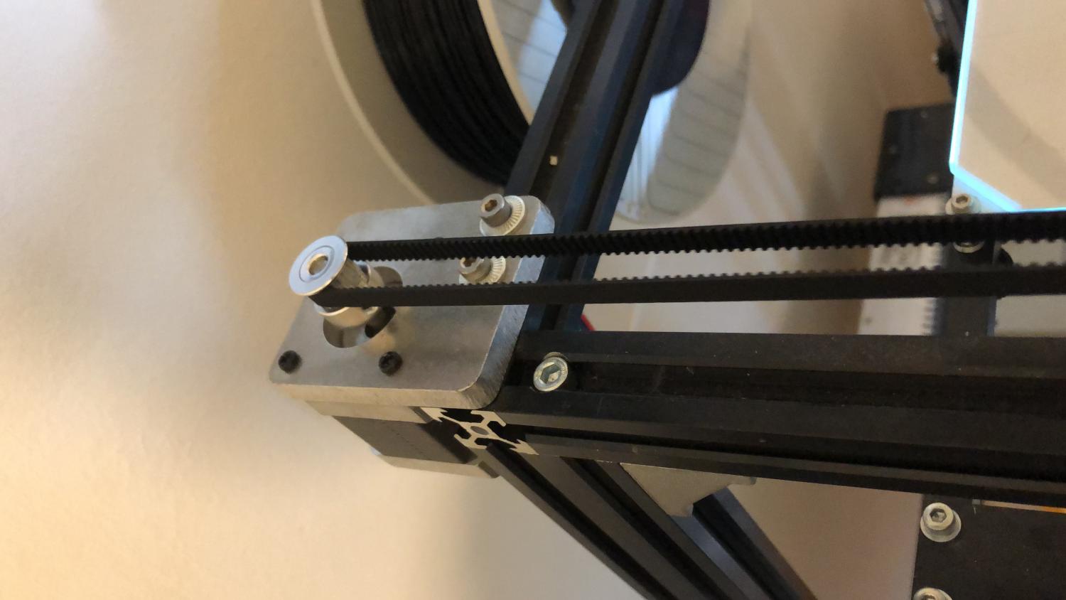

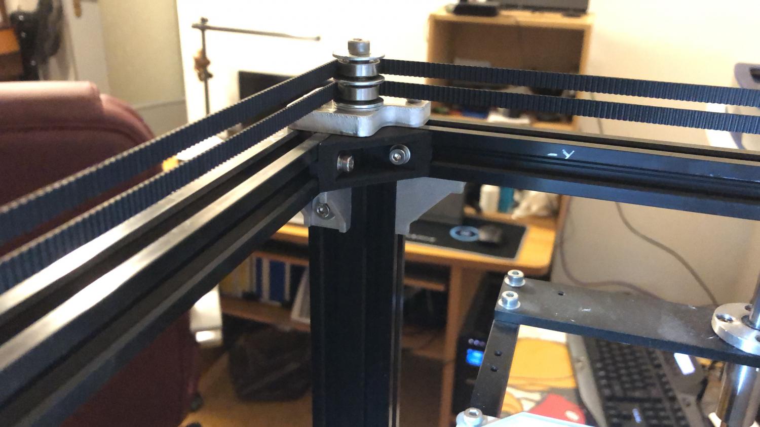

Ciao, la stampante devi smontarla in parte, non serve smontarla tutta, le ruote dentate sono da 60 denti con foro da 8mm ti scrivo i link sotto naturalmente ne devi prendere 2 ruote dentate, la cinghia è una gt2 chiusa devi prendere quella di lunghezza 1140mm! https://amzn.to/2U3Fhzg https://amzn.to/2Jp4fVR questi sono altri upgrade consigliati https://amzn.to/2Jp4Cjd https://amzn.to/2UStBwo https://amzn.to/2UKDA73 https://amzn.to/2UKEa4J https://amzn.to/2TLqkTa Resto a disposizione per ulteriori chiarimenti. -

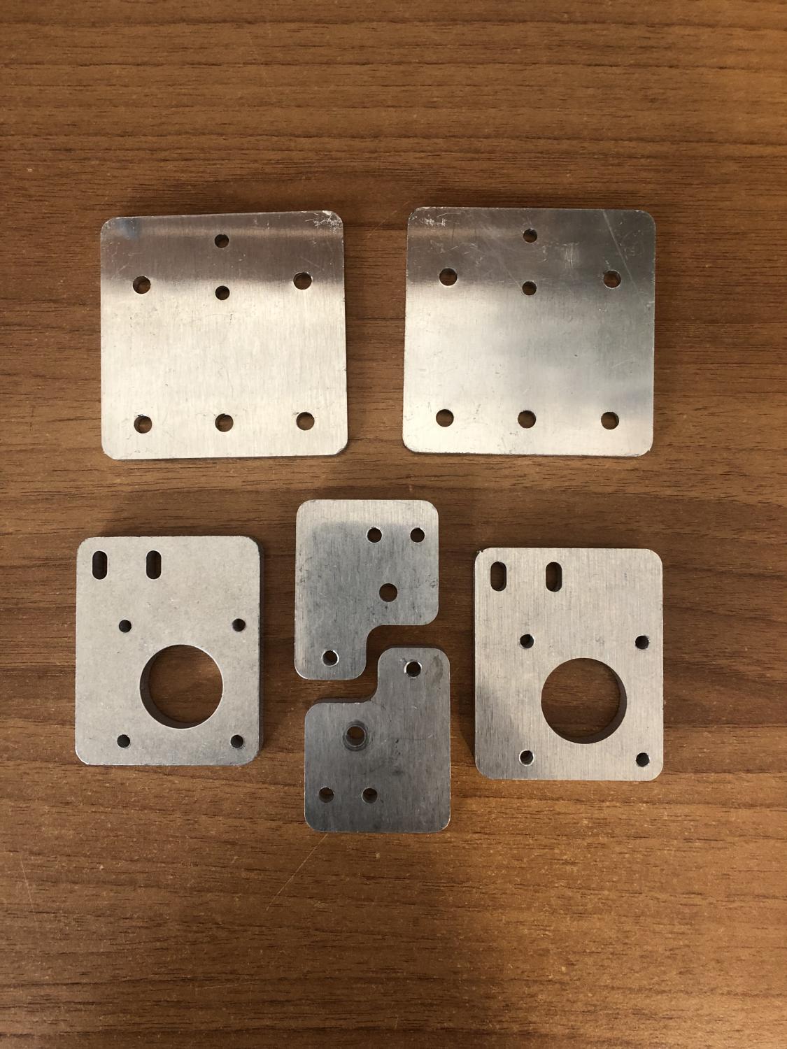

Se volete vi do il permesso di salvare le foto e pubblicarle anche in altre discussioni, le piastre di alluminio le ho acquistare su eBay mi pare circa 40 euro spedite dalla Cina costano meno... comunque sono fatte molto bene! -

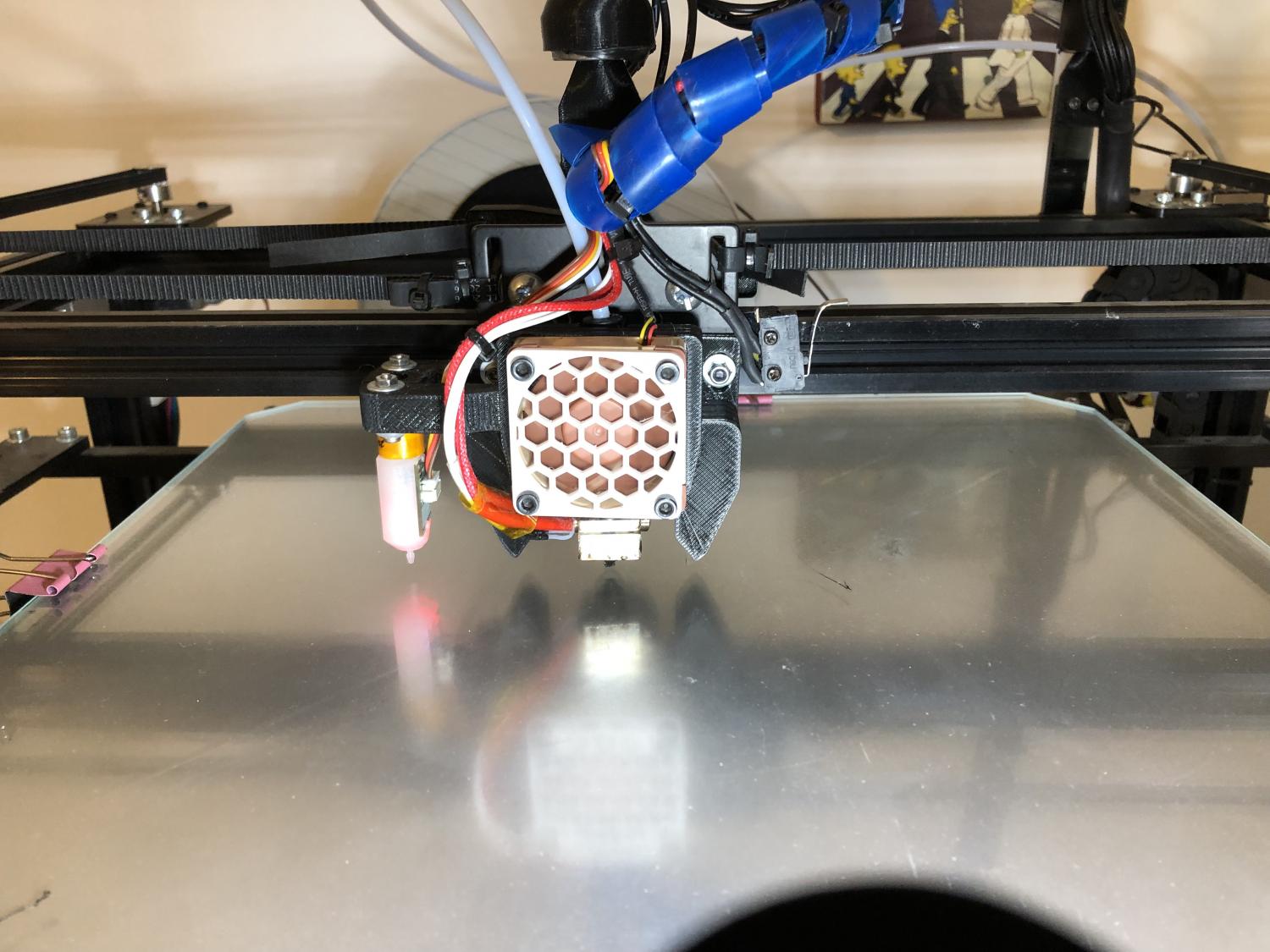

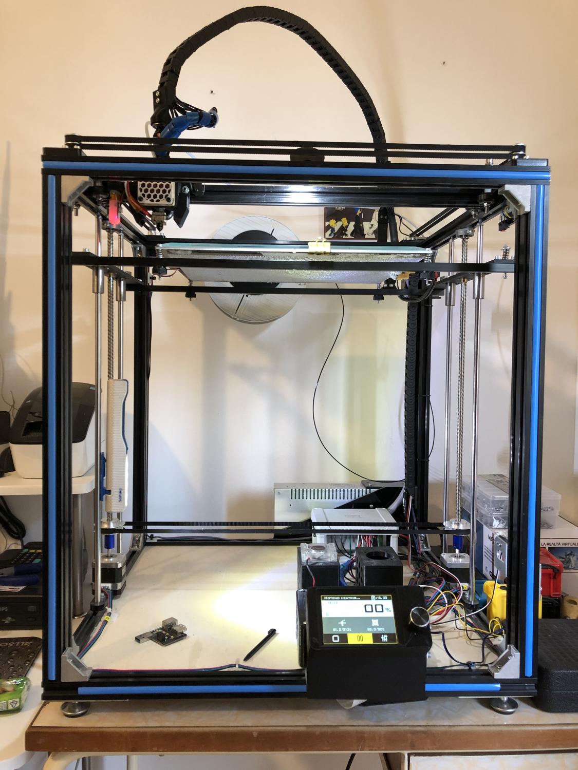

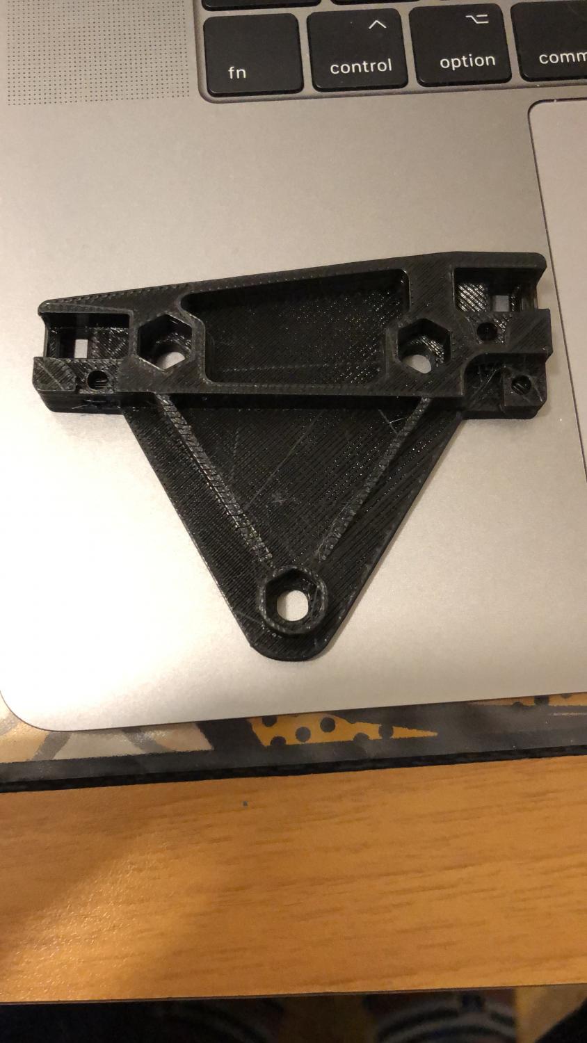

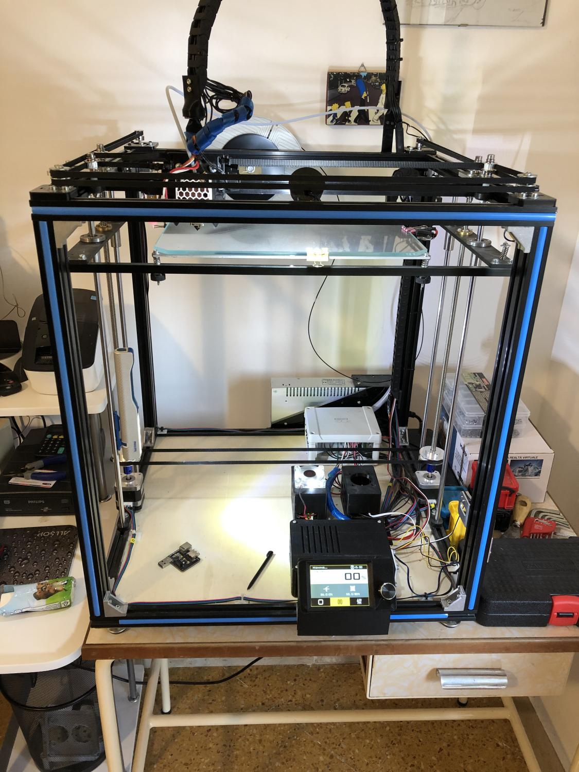

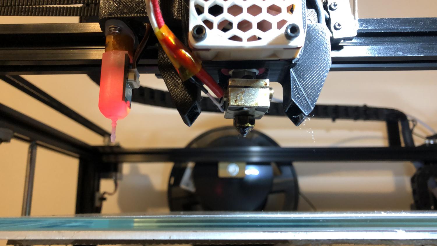

Vi allego le foto della mia stampante se volete prendere spunto per gli upgrade, io ormai questa la sto vendendo e sto passando alla sapphire s corexy! Proverò ad allegare anche le impostazioni della scheda madre! Non posso mandarle, perché c’e Un limite di 20mb se a qualcuno interessano mi può inviare un messaggio privato! -

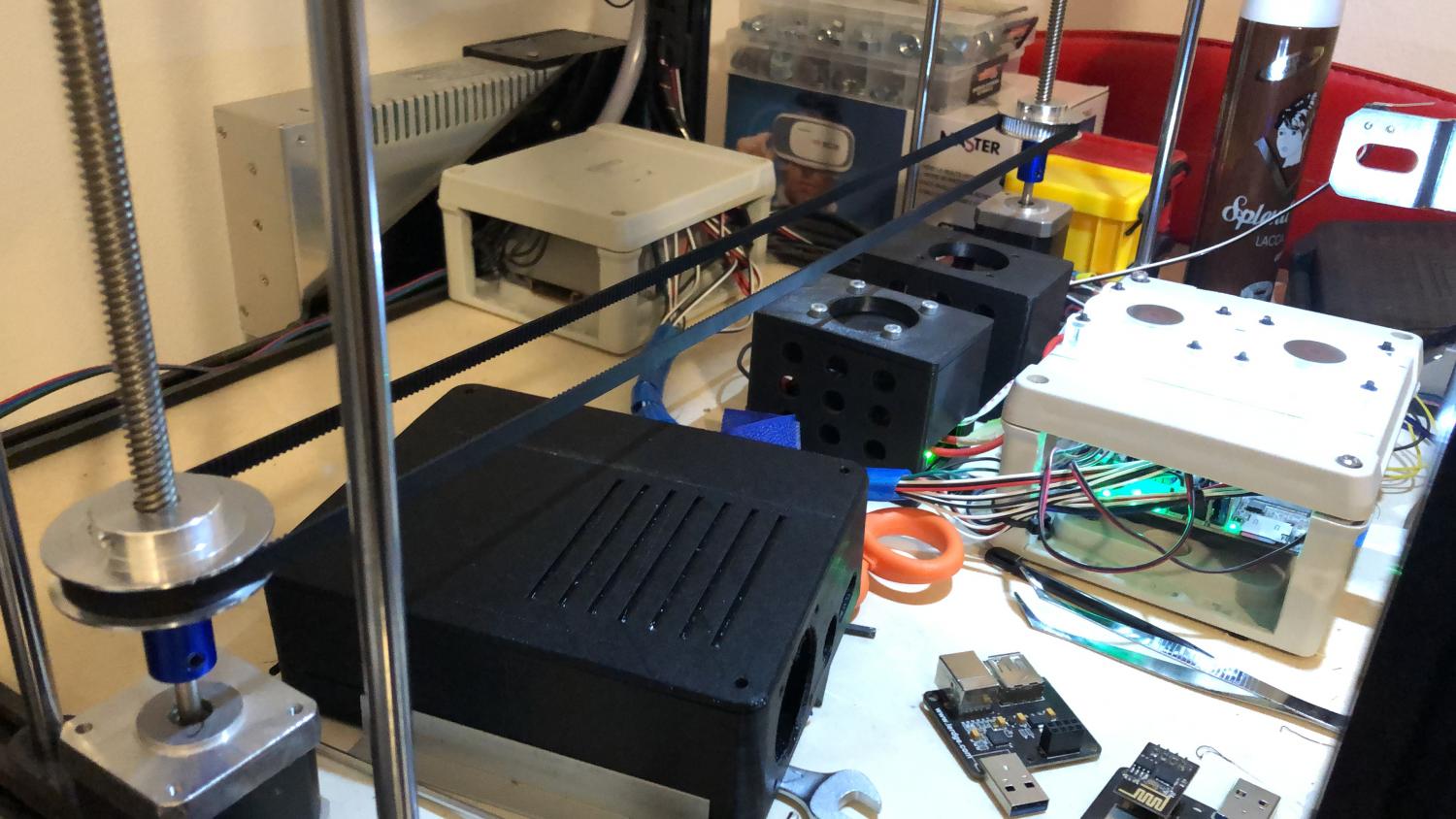

Puoi gestire un doppio motore per l’asse z anche con la lardge s basta mettere un adattatore di 2 euro che sdoppia l’uscina Per i cavi del motore, in caso di doppio motore io consiglio sempre di sincronizzare i due assi con una puleggia chiusa perché quando i motori non sono più alimentari succederà sempre che uno perde passi rispetto all’altro. Guardate come ho fatto io! Qualcuno di voi ha il profilo già pronto per cura di questa stampante? -

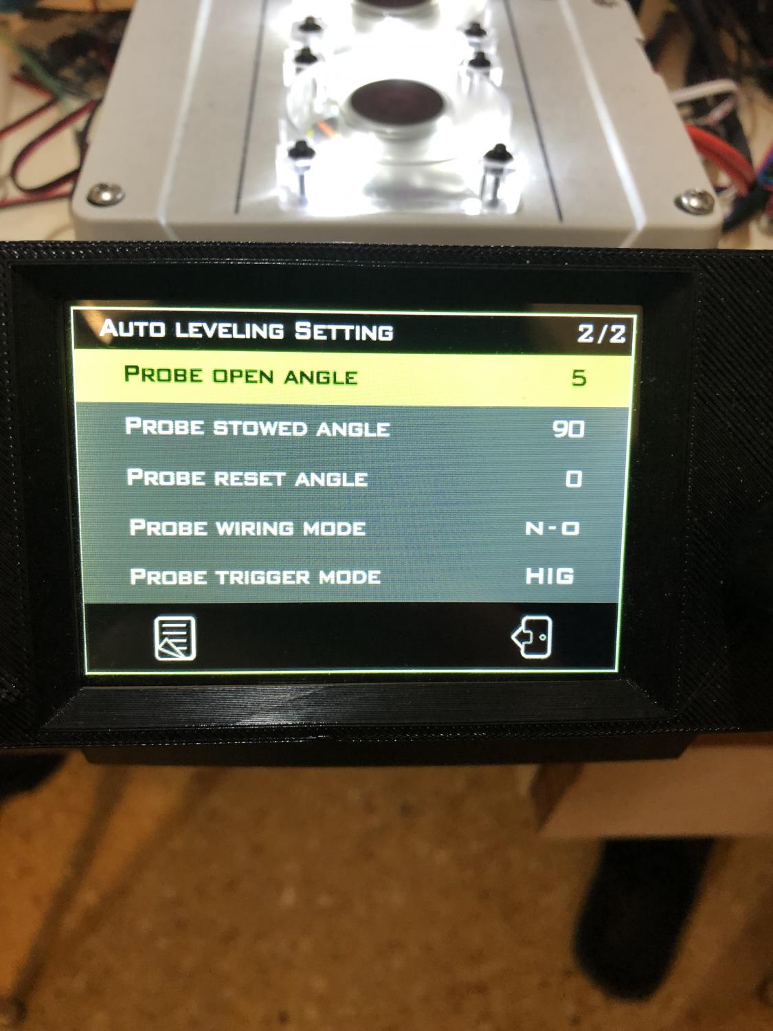

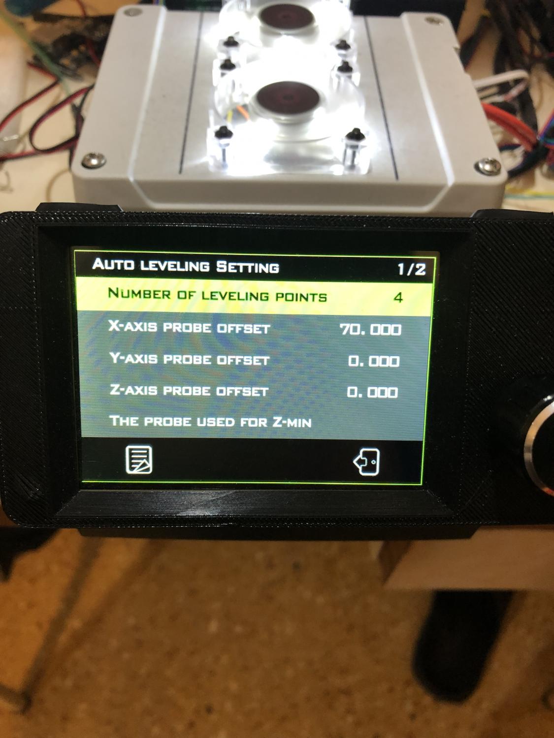

Salve a tutti, ho una Tronxy X5S che monta una Lerdge S ed ho appena installato un sensore BLTounc originale, non riesco a configurarlo bene, allego le foto della schermata di configurazione, qualcuno può darmi una mano grazie! -
