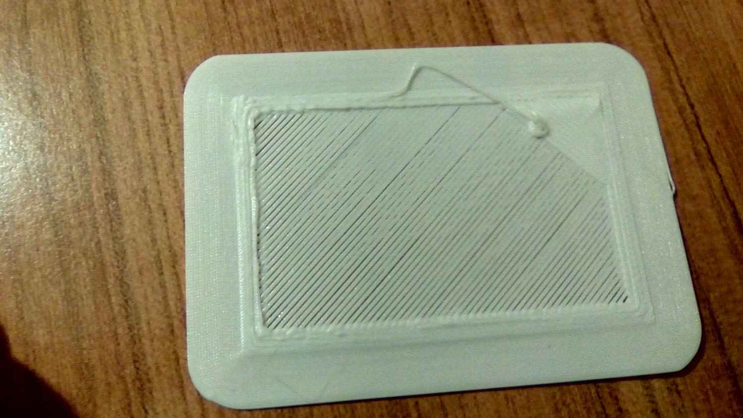

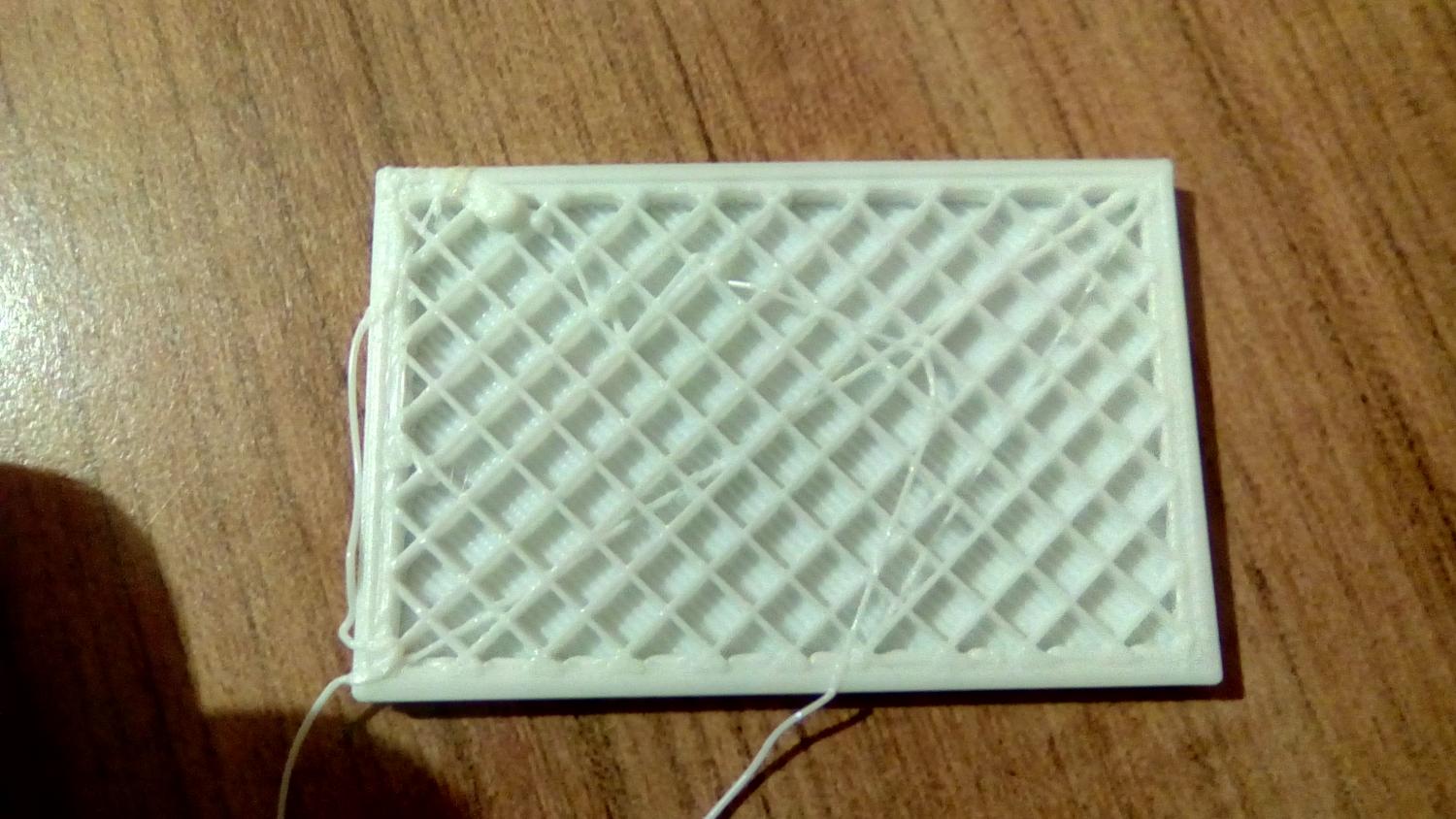

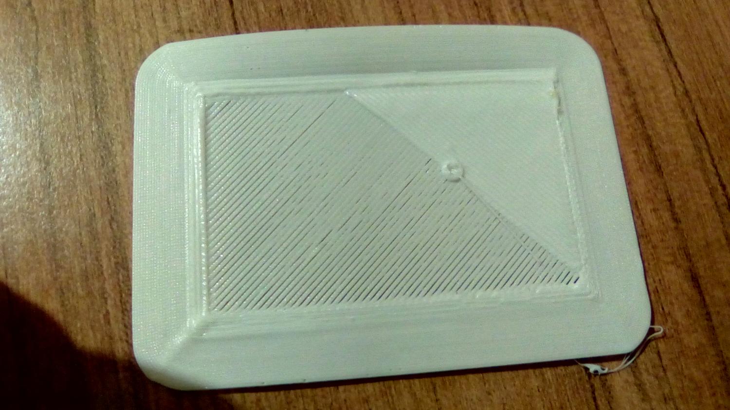

Ok, allego le nuove impostazioni. L'oggetto che esce è in bassa risoluzione ma almeno esce. Credo che si tratti di ulteriori ritocchi sulle variabili di Cura 4.0 L'oggetto è semplicemente un parallelepipedo con uno smusso da un lato e un taglio in diagonale dall'altro. Grazie a tutti Impostazioni Anet A8.zip FotoOggetto.zip P.S.: I problemi di rumore erano dovuti al piano di legno del tavolo non perfettamente in piano. Ho compensato mettendo dei fogli di carta qua e la e si sono tolti. -

Ho impostato tutti i valori secondo il video come l'altro ieri ma ieri sera ho cambiato solo i parametri altezza e larghezza del layer impostando tutto a 0,4. Il risultato: nessun eccesso di materiale sulle linee di stampa. Il brim, sempre compatto rispetto al layer di fondo ed è spesso 0,6mm (calibro) rispetto al precedente (0,25mm calibro), Tuttavia il brim si deforma e si stacca dal piatto quando la stampante passa al secondo strato (puntuale). In precedenza con l'impostazione 0,2 come altezza si attaccava come una calamità. Stasera vorrei fare altre prove ma non so da dove partire!!! Da quando ho fatto la stampa con valori sballati: accade che il piatto, quando torna indietro (asse Y) durante la stampa, fa un rumore del tipo "trtrtrtrtrtrtrt" e si muove a leggeri scatti mentre l'asse X è sempre silenzioso e lineare. Questo rumore si presenta nella parte posteriore della stampante e mi sembra provenire dall'area motore posteriore. Per errore, durante la stampa, ho appoggiato la mano sulla staffa anteriore della stampante e il rumore si è ridotto fino a sparire!! Se lascio ritorna!!! Ho movimentato con i comandi del menu il piatto portandolo avanti e indietro ma il rumore non lo fa e lo spostamento non sembra a scatti. Arghhhhhhhhh!!!!! Ho ordinato una bobina di PLA. Per scongiurare un problema di materiale!!! Saluti a tutti -
