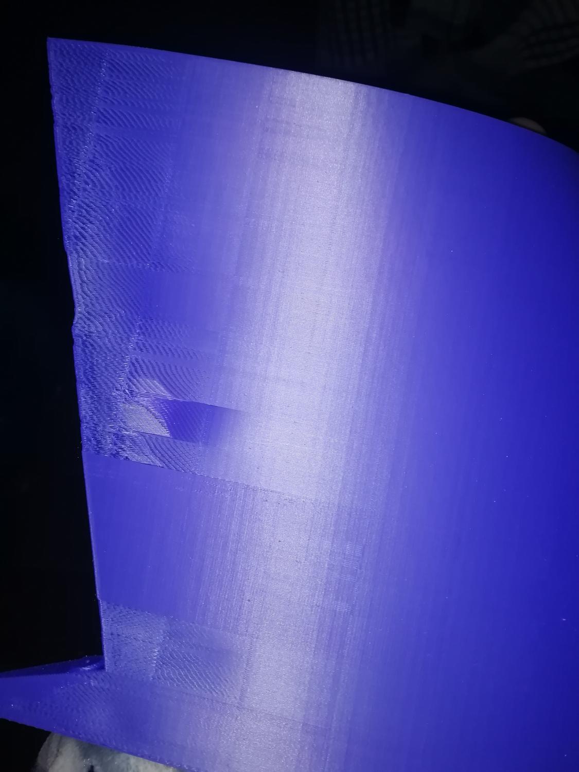

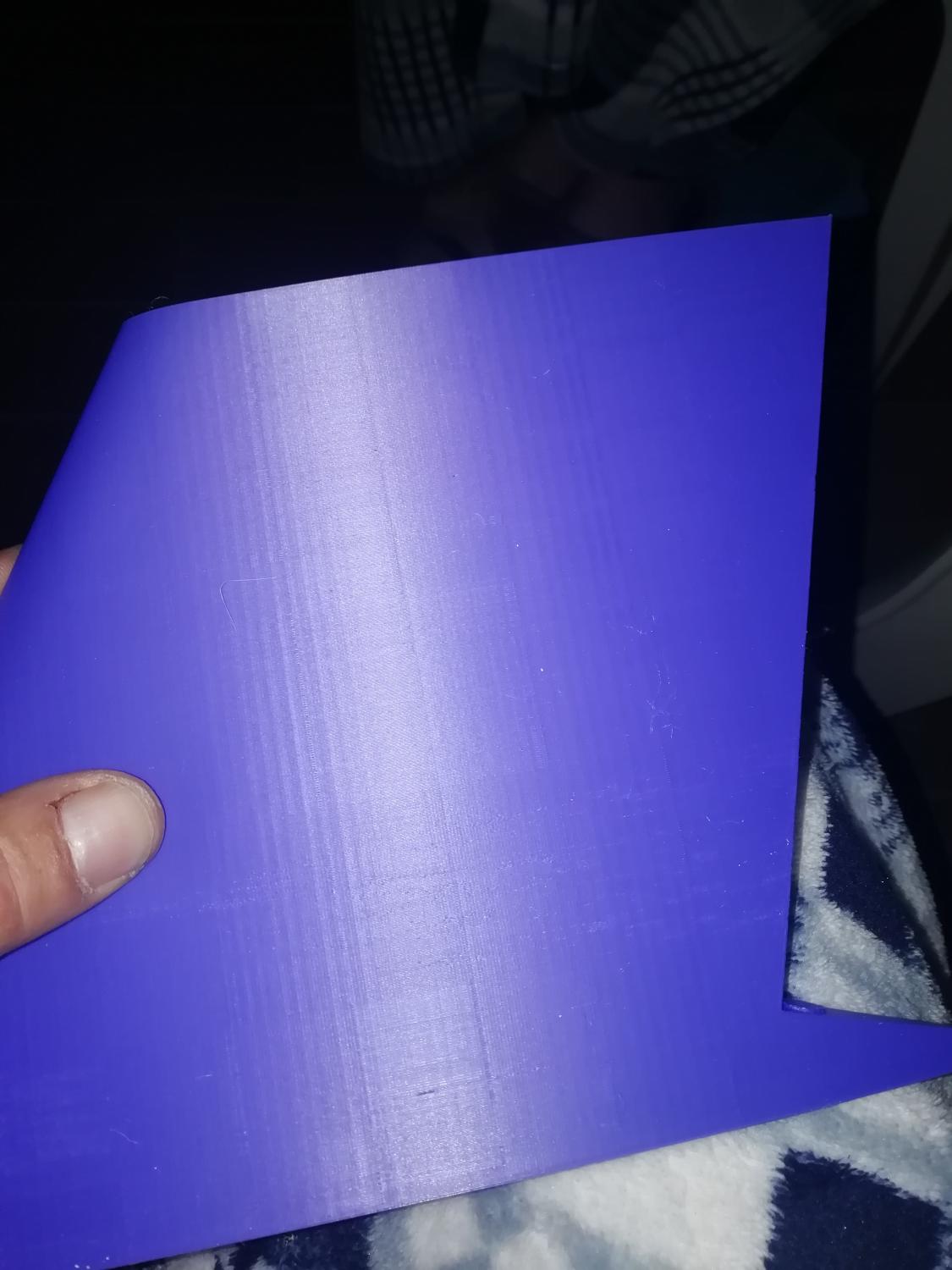

  1. Però se uso spessore layer 0.1 non da difetto con 0.2 si Non so cosa è lo z seam purtroppo Si uso cura 4.3 ora mi sono fatto mandare un profilo per simply e faccio prove
  2. Lo spessore è sui 5/6mm Comunque do una occhiata al discussione stasera
  3. Ciao a tutti di nuovo dopo avere risolto i problemi di temperatura facendo il tuning pid ora la stampante a inizio layer mi manca di materiale e non so il motivo allego foto per fare capire il difetto Avete cosigli per risolvere la situazione? Ha ho una 4max della anycubic
  4. Ciao a tutti di nuovo dopo avere risolto i problemi di temperatura facendo il tuning pid ora la stampante a inizio layer mi manca di materiale e non so il motivo allego foto per fare capire il difetto Avete cosigli per risolvere la situazione?

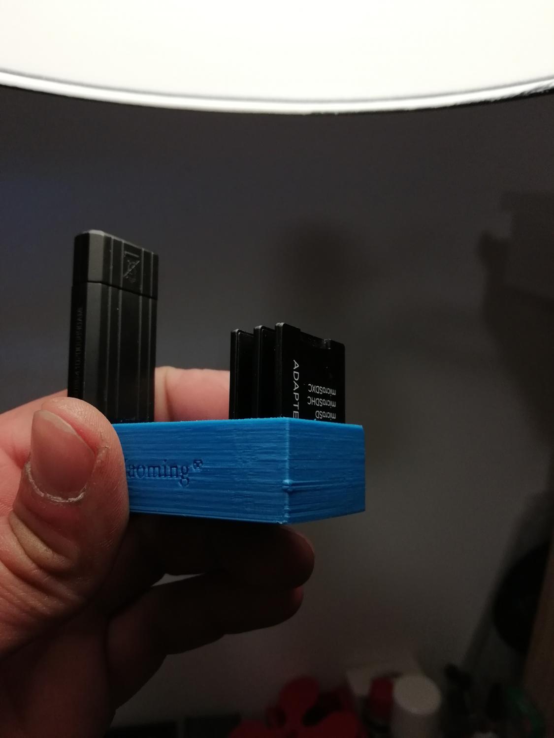

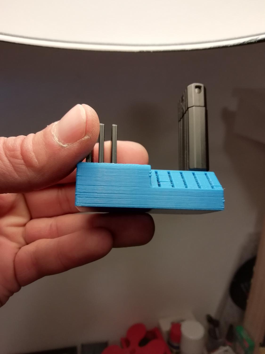

  7. Ci risiamo mi sento tremendamente stupido la nuova 4max che nelle prime 5 stampe è andata benissimo si è messa a fare delle goccioline di filamento negli angoli. Non ho combinato nessun parametro perché andava bene il pezzo è molto semblance e noto anche delle lievi mancanza di materiale in alcuni layer Prima non faceva così ho controllato le cinghie e tutti i serrati ma non è cambiato nulla
