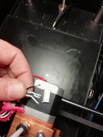

Il tester c'è l'ho ma cosa devo cercare?? Immagino un positivo e un negativo?? Ma poi non so nel motore dove vanno collegati non sono un gran tecnico e la cosa mi penalizza molto Stasera provo a guardare dalla scheda trigorilla se i colori dei fili solo sempre quelli almeno da avere un riferimento e fare solo due prove al posto di fare tutti i 16 tentativi
Purtroppo negli altri motori sono tutti neri mentre nel estrusre ci sono due fili bianco/neri e due bianchi Non ne vengo più fuori con sta stampante ormai ci sto prendendo le speranze
Ciao a tutti nel tentativo di far tornare a funzionare la mia 4max ho cambiato gruppo estrusore MK8 ma montato il nuovo non funzionava il motore e da cog..... Non fatto foto di come erano i fili che vanno al motore e li ho invertiti per cercare di fare andare il nuovo motore Quindi non so come erano messi prima la domanda è I motori si bruciano a fare prove invertendo fili?? E la seconda domanda è nessuno ha la 4max e mi può fare una foto del ordine dei fili corretto??

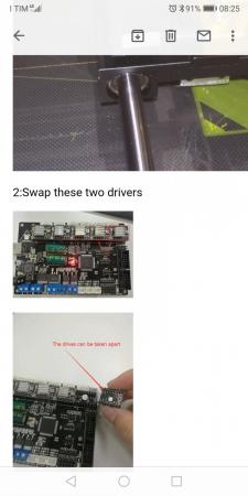

ho sostituito il driver come consigliato da anycubic e verificato il vref che è 0.77 ma ora la stampante dopo 5 minuti di stampa va giù di temperatura e si ferma con il messaggio temperatura fuori controllo riavviare questo è un problema che mi è già successo con la kossel e ho dovuto cambiare la scheda -

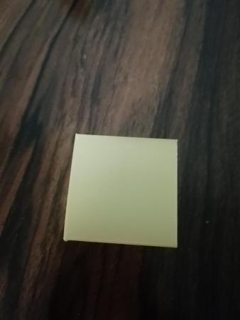

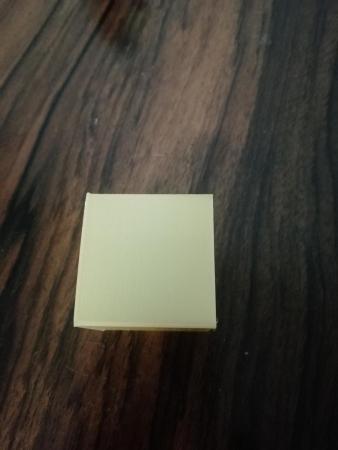

Calcola che comunque il resto del areo 50 ore si stampa sono andate senza alcun problema Allora ho fatto il cubo 30x30 è é venuto una favola allora ho rimesso in stampa l'ala e dopo 5 minuti la stampante si è fermata con la scritta temperatura fuori controllo riavviare -

OK stasera faccio cubo vuoto 30x30 riducendo velocità retrazione Ho guardato video sulla vref ed è una cosa che sono in grado di fare la domanda è che valore di vref devo impostare?? Valore da impostare vref? Sono in grado di farlo E scusate ma con il cel e mentre lavoro sto facendo un casino con le citazioni😔 -

OK seguirò il tuo consiglio Anche se poi così non stampa e il risultato è uguale a bruciare qualcosa Comunque stasera smonto tutto e cambio i due chip come mi chiede la anycubic e poi spero mi dia una soluzione tipo il ricambio se serve visto che è in garanzia -

Vref??non conosco il termine Quella vite che regola la stretta del pla c'è un metodo per regolarla?? La anycubic mi ha scritto anche di fare questo Io comunque la macchina l'ho smantata più volte per le varie manutenzioni e sostituzioni dei consumabili ma tutti sti problemi non li ho mai avuto ora ho ordinato che arriva domani un gruppo estrusore nuovo e mi faccio da li se il difetto persiste smonto la scheda e cavo da alimentata i le epron di driver come mi consigliano poi vola fuori dalla finestra perchè mi sto stancando😁 -

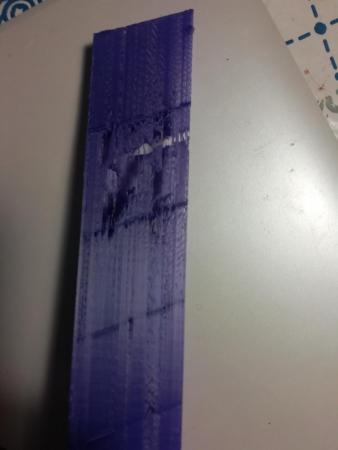

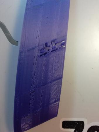

Quindi?? Soluzione?? Io è due settimane che faccio prove sono arrivato anche a 120 di flusso e 140 per il riempimento ma il difetto è rimasto uguale o pravato tutte le temperature possibili e il difetto è rimasto Il pezzo è in verticale e comunque il problema è anche nel riempimento -

Queste sono le foto dettagliate e ora cambio pla e faccio un cubo di prova l'altra cosa che ho notato che con layer di 0.1 fa molto meno il difetto -

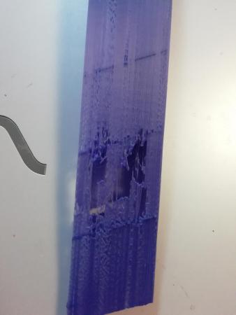

Ho fatto prove a 190gradi a 210 a 220 sempre stesso difetto Vi è mai capitato filamento che non funziona? -

Il resto delle ali sono venute perfette con riempimento 2% Stasera comunque faccio foto più a fuoco L'unico cambiamento è stato il pla per il resto delle ali ho usato un pla fluo e stasera faccio foto sono bellissime anzi che mi ero gasato un mucchio Ho fatto prove a 190gradi a 210 a 220 sempre stesso difetto -

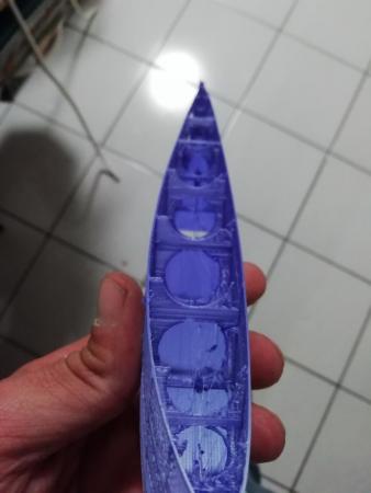

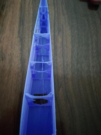

Ho provato con entrambi è una semi ala di aereo un solo layer come involucro e riempimento del 2% temp 200 gradi pla ho cambiato anche file convinto fosse colpa del file -

Comunque ragazzi il problema se n'è andato solo alla prima stampa con simply e poi è stato un declino totale ora stampa così Si vede che sto aereo non sa da fa Penso sia un problema della stampante gruppo estrusore?? Ho cambiato sensore temperatura resistenza ugello e barra filettata ma niente il problema persiste qualcuno mi riesce a indirizzare su un gruppo estrusore nuovo buono che si monti sopra la mia anycubic 4max? Ne ho visti alcuni su Amazon ma gli attacchi secondo me sono diversi Ultimo tentativo che farò stasera è cambiare filamento -

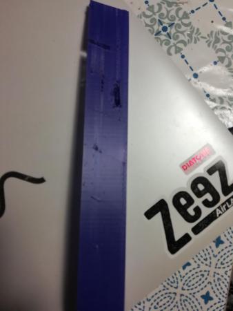

Provato profilo con simply e il pezzo è venuto benissimo e comunque il pezzo è una semi ala di un aereo Rc con guscio di un layer e riempimento del 2%
