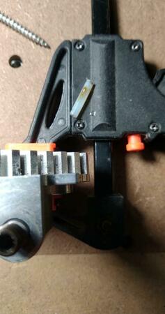

  2. appunto perchè vedo che li ho solo io dopo i primi test di routine volevo controllare la planarità del piano, ad oggi non credo ci sia sta una macchina che ho avuto sulla quale non ho dovuto mettere mano, non parlo solo di stampanti , ma anche di cnc e laser ,mo sarà pure sfiga che ti dico. comunque se c'è un altro modo di verificarlo, accetto volentieri consigli

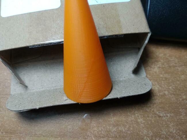

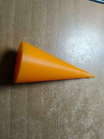

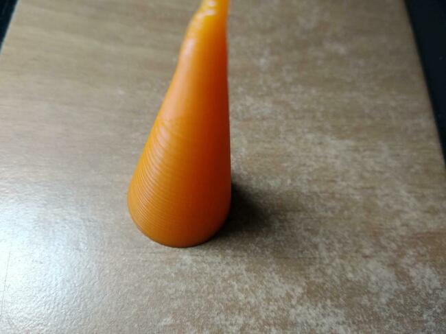

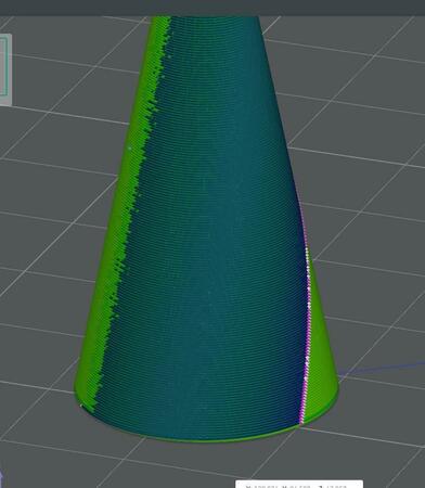

  9. Salve , mi è arrivata la K1C , devo dire che è stata molto ferma che non ho avuto tempo, ma avrei una curiosità , ok và veloce, ma la qualità di stampa lascia un pò a desiderare , ho provato a rallentarla ovvio dopo aver fatto i test , però non mi sembra la situazione migliori, ho provato a rallentarla e ho fatto qualche stampa a 100 mm/sec parliamo di PLA. Volevo avere un confronto ecco, una stampa casuale ,difficilmente la uso per fare pupazzetti

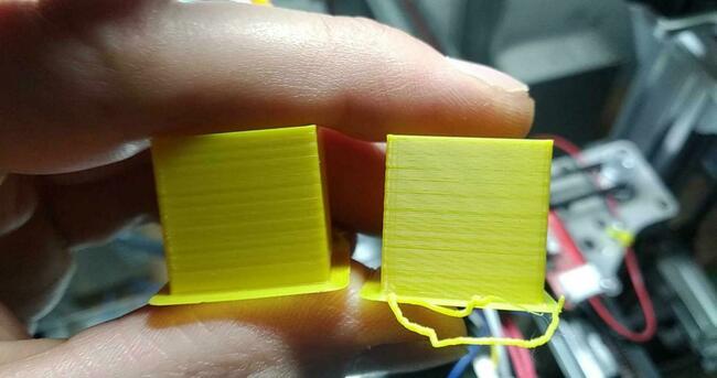

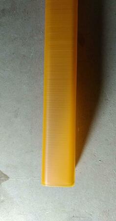

  13. trovo interessante quello che dici, ma non trovo fastidioso il fatto che stampi male in se , trovo fastidioso che non trovo la soluzione, è nei fatti una mia mancata comprensione del sistema, aggiorno martedì prossimo che arrivano le chiocciole. 🙂
  14. cambiati i cuscinetti lineari ,nulla di fatto , il mistero s'infittisce, cambierò le chiocciole con quelle in pom precaricate , ma ci metteranno ad arrivare
