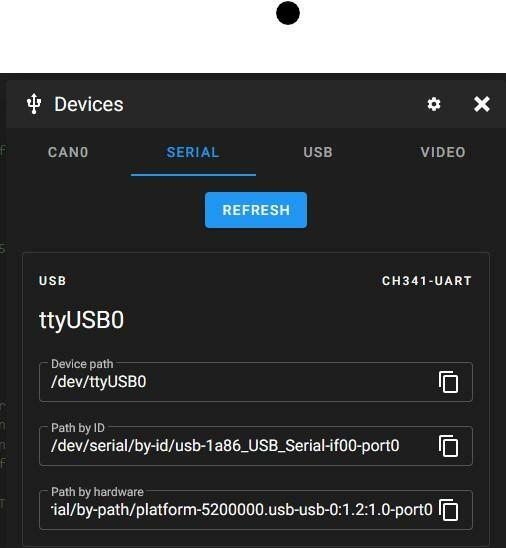

	cerco guida in Italiano per BTT pad 7ale90 ha risposto a ale90 nella discussione Hardware e componenti si è per la sp5 poi da quello che ho capito se c'è qualcosa di sbagliato a livello di dati macchina è un problema successivo intanto mi fa comunicare e si ho inserito [mcu] serial: /dev/serial/by-id/usb-1a86_USB_Serial-if00-port0 l'immagine è uno screen aprendo mainsail.cnf poi ho una voce device con il simbolo usb ho provato a mettere l'ultima voce ma niente
	cerco guida in Italiano per BTT pad 7ale90 ha risposto a ale90 nella discussione Hardware e componenti ho già visto quella pagina usando il comando ls /dev/serial/by-id/* mi risponde così biqu@BTT-Pad7:~$ ls /dev/serial/by-id/* /dev/serial/by-id/usb-1a86_USB_Serial-if00-port0 biqu@BTT-Pad7:~$
	cerco guida in Italiano per BTT pad 7ale90 ha risposto a ale90 nella discussione Hardware e componenti klipper sul pad mi è arrivato già installato assieme a tutto quello che serve ho solo dovuto aggiornare i vari programmi ho provato a compilarlo e ricaricarlo almeno 5/6 volte ma stesso risultato i parametri della robin nano 1.2 su almeno 3/4 file config in giro sono gli stessi
	cerco guida in Italiano per BTT pad 7ale90 ha risposto a ale90 nella discussione Hardware e componenti con quel comando esce questo biqu@BTT-Pad7:~$ dmesg | tail [ 61.534520] usb 2-1.2: ch341-uart converter now attached to ttyUSB0 [ 835.599247] usb 2-1.2: USB disconnect, device number 5 [ 835.599824] ch341-uart ttyUSB0: ch341-uart converter now disconnected from tt yUSB0 [ 835.599907] ch341 2-1.2:1.0: device disconnected [ 4163.820586] usb 2-1.2: new full-speed USB device number 6 using ehci-platform [ 4163.929737] usb 2-1.2: New USB device found, idVendor=1a86, idProduct=7523, b cdDevice= 2.64 [ 4163.929769] usb 2-1.2: New USB device strings: Mfr=0, Product=2, SerialNumber =0 [ 4163.929779] usb 2-1.2: Product: USB Serial [ 4163.930569] ch341 2-1.2:1.0: ch341-uart converter detected [ 4163.932087] usb 2-1.2: ch341-uart converter now attached to ttyUSB0
	cerco guida in Italiano per BTT pad 7ale90 ha risposto a ale90 nella discussione Hardware e componenti si ho caricato il flle che mi genera rinominandolo correttamente per la scheda e poi si modifica in .cur quindi dovrebbe averlo caricato correttamente per MCU mi da 2 valori serial: /dev/ttyUSB0 serial: /dev/serial/by-id/usb-1a86_USB_Serial-if00-port0 provati entrambi ma non cambia nulla e ho provato pure a collegare su un altra porta usb del pad
