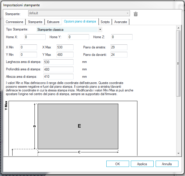

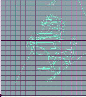

Origine degli assi X ed Y durante l'incisione con laser e senza uso di estrusori
Carlo50 ha risposto a Carlo50 nella discussione Software di slicing, firmware e GCode
Ho provato ad inserire la modifica della foto 1 ed e' andato tutto a posto nella foto 2 Almeno adesso se metto il materiale a g28, sono sicuro di quello che faccio. Grazie Carlo -
Carlo50 ha pubblicato una discussione in Software di slicing, firmware e GCode
Allego foto della griglia dove si puo' vedere che l'origine degli assi sia spostato X + 29 ed Y + 25.4 che sono le esatte misure di offset dell'estrusore n. 0 Come posso fare ad azzerare questa differenza quando non uso estrusori ma solo il comando M106 che mi accende il laser? Non e' un problema fondamentale, ma mi svia quando calcolo le dimensioni del foglio da incidere. Carlo -
