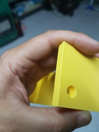

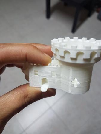

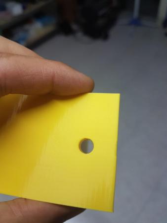

Ragazzi salve, sono un possessore di una Ender3 da diversi mesi e non sono riuscito del tutto ad eliminare un difetto riscontrato dalle prime stampe.. praticamente accade che al cambio di velocità durante la stampa i layer hanno un leggero rientro o rigonfiamento e lo fa anche nei punti dove la testina si sposta senza estrudere a velocità più elevate.. allego qualche foto esempio, sui pezzi gialli spero che si nota sul bordo un leggero rientro proprio dove inizia il foro... qualcuno ha mai riscontrato questo problema ? dimenticavo ho provato diversi slicer : prusaslicer, cura e simplify3d. generalmente stampo a 0.2, come ho già detto il problema l'ho sempre avuto anche da stock. modifiche effettuate alla stampante : sistema di ventilazione bullseye, damper, smoother, kit microswiss con nozzle da 0.4. filamenti utilizzati : Sunlu, Eryone e BQ. per quanto riguarda le regolazioni le ho fatte tutte, step/mm extruder ed assi, piatto, eccentrici e cinghie. spero di trovare una soluzione, e grazie mille a tutti in anticipo. -

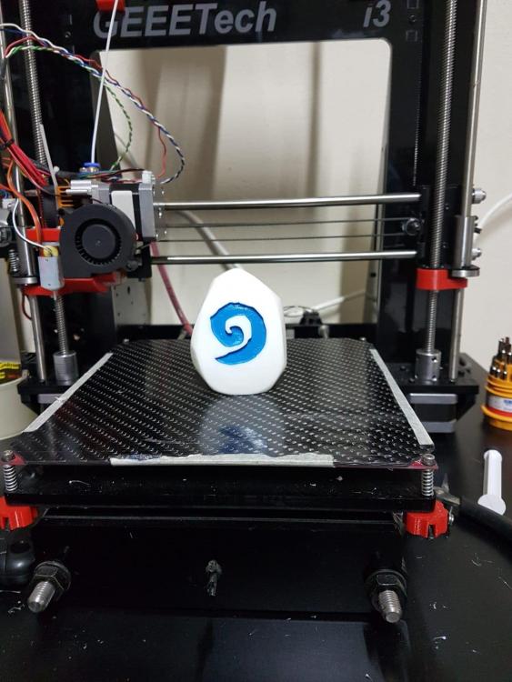

Salve a tutti, ho intenzione di sostituire l'hotbed della mia stampante, in quanto ho difficoltà nella taratura manuale e con il 3dtouch ... ho notato che il piatto è ovalizzato o meglio è più bombato nella parte centrale .. probabilmente il calore l'ha deformato.. esistono hotbed più resistenti ? ho notato che ce ne sono diversi .. anche in alluminio e un certo superplate3d sul sito del produttore... ma non so se sono compatibili ... -
