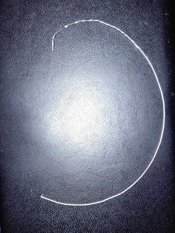

Anycubic i3 - Problema con nuova hot end
Winthorp ha risposto a Winthorp nella discussione Hardware e componenti
Oggi ho provato a stampare a 230° invece dei 200° ai quali mi ero abituato con il vecchio hotend, effettivamente il problema è pressoché scomparso, sarà una differente lettura della T -
Ah ok, è possibilissimo che sia semplicemente premontato allora Uso del semplice PLA, nessun altro materiale -
Non saprei, il vecchio aveva il teflon, questo non ho visto nessun tubo di teflon all'interno ma quando l'ho montato non ho dato peso alla cosa dato che era recensito ottimamente A me il vecchio estrusore non dava assolutamente questo problema, poteva darsi che non estrudesse nel primo mezzo giro di skirt ma poi iniziava a estrudere perfettamente, invece ora il problema che si vede in foto dura 2-3 giri di skirt e se stampo a 0.1 capita che duri tutto il primo layer -
Grazie, farò un po' di prove sulla temperatura Per quanto riguarda il tubetto in teflon ne è sprovvisto -

Winthorp ha pubblicato una discussione in Hardware e componenti
Salve a tutti, a seguito della rottura della hotend originale, ho comprato un ricambio (nello specifico questo) Ho un problema però con l'inizio della stampa, l'estrusione ci mette un po' a partire ed è fiacca, tanto che nei progetti piccoli gli devo far fare almeno 3 giri di skirt Nello specifico nella foto caricata inizia a sputacchiare come sopra e dopo un po' estrude giusto (scusate la qualità) Ho già controllato mille volte il piatto ed è livellato Cosa può essere? -
Anycubic i3 - Ruota dentata filamento non gira
Ho smontato per bene il tutto, tutto il blocco estrusore è stato un problema unico da quando l'ho preso, era pre-assemblato ma con le... natiche. Alla fine era semplicemente quello, l'ingranaggio era montato al contrario e non potevo vedere le viti da stringere che erano messe verso il blocco motore e non verso l'esterno. Tolto, girato, stretto le viti, tornato a funzionare una meraviglia, probabilmente manco le avevano strette bene. -
