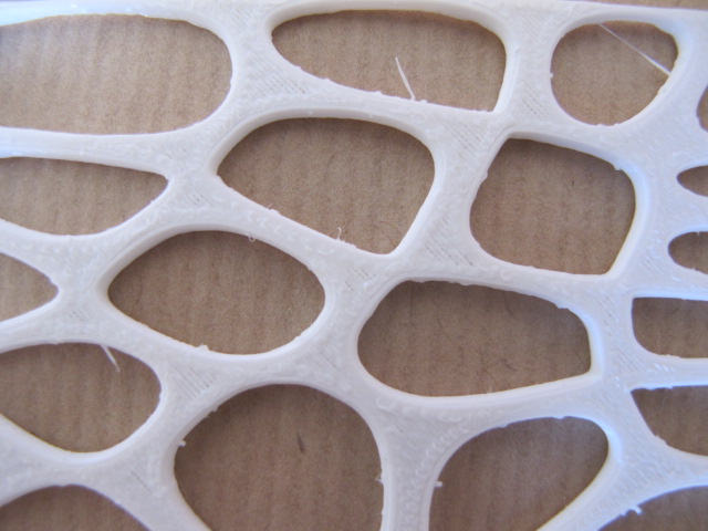

Righe verticali sfasate
blulaserstar ha pubblicato una discussione in Problemi generici o di qualità di stampa
Salve, come da titolo ho un problema di sfasatura nella stampa. Nell'immagine da sinistra verso destra ho impostato su sl1c3r (con profilo HIGH sharebot) il parametro: Minimum travel after retraction come segue: 1mm (Default) 2 mm e 0,5mm ma non mi sembra cambiato molto. L'ugello è nuovo e devo dire che le altre cose le stampa perfettamente, sono queste righe che mi fanno tribolare. Voi quale parametro modifichereste? -

Ragazzi ho cambiato l'ugello. ed ora la stampa è tornata al top, anche con le impostazioni high dello sl1c3r con i profili sharebot. -

è proprio da cambiare! L'ho pulito benissimo, con gli scovolini sharebot ma niente, il problema temo che sia nel tubicino di teflon che ormai è sfatto, a suon di spingi tira molla, ed infatti quando mi fa questo problema (ora sempre) trovo sempre nel tubicino come una "bolla" un grumo di plastica. Domani comprerò l'hotend nuovo e poi vi faccio sapere! Grazie mille per l'aiuto. Ps. Ma quel tubicino sapete mica se è venduto singolarmente? perchè mi sembra un punto cedevole e magari in futuro vorrei cambiare solo quello -

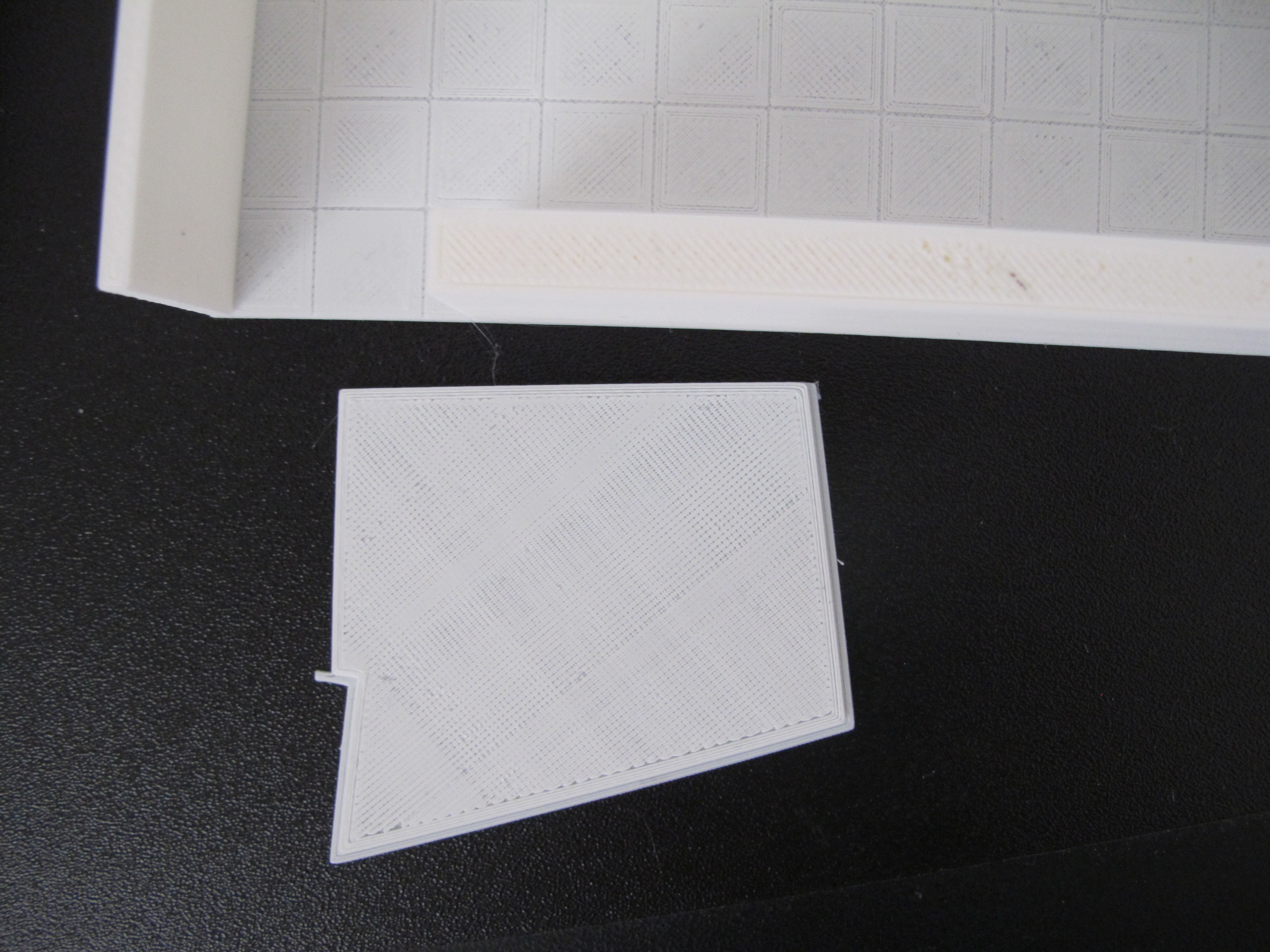

blulaserstar ha risposto a blulaserstar nella discussione Problemi generici o di qualità di stampa
Ok ho provato a mettere il flow ad 1.1 ma... sembra quasi peggiorato. Ho messo una foto del prima e dopo. Nel secondo tentativo ho impostato un honey da 20% perché tanto date le dimensioni era sufficientemente denso, ma già quando faceva l'honey ho osservato che era disastroso, mentre con il medesimo filo prima aveva fatto una stampa migliore come potete osservare. Il diametro del filo, sembra stabile, più o meno sempre sulla,1,75. Sono un po affranto nel vederla stampare così -
ciao, sto usando il PLA Sharebot, perché devo dire che mi ci trovo molto bene. io ho provato a guardare un po nell'advanced ma non saprei come e quali parametri correggere per vedere di riuscire a migliorare questa cosa. -
Come da titolo, mi ritrovo a fare degli oggetti che presentano un top layer pessimo. Come potete ben vedere nelle foto, indipendentemente dal riempimento, la tettoia ha un rectilinear 100% ed un top layer da 6, la casetta con in pavimento ed il muro hanno un honey da 50% che è già una bella densità per il tipo di oggetto ed un top layer di 4 come da default per la stampa ad alta qualità del profilo sharebot, la parte piatta finale fa sempre... diciamo pure schifo. Però la parte inferiore, ho girato la tettoia nella foto due, è perfetta, liscia e riempita uniformemente. Sto sbagliando qualche cosa? -

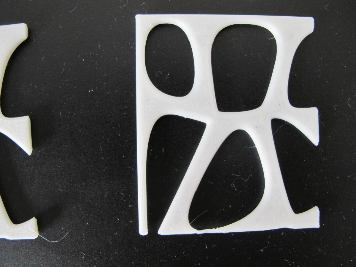

blulaserstar ha risposto a blulaserstar nella discussione Software di slicing, firmware e GCode
Ciao, grazie mille per l'offerta ma ho scoperto il problema e ne condivido anche l'informazione: naked angle, che su rhinoceros c'è la funziona di verifica della loro presenza e correzione. Una volta corretti e sistemati la stampa è andata a buon fine perfetta. Spero questa informazione possa tornare utile. -

blulaserstar ha pubblicato una discussione in Software di slicing, firmware e GCode
Salve, ho un problema, genero un oggetto su rhino, perfetto, tutto ok, tutto corretto sicuro al 100%. Genero l'STL, cura mi dice che è perfetto, sl1c3r mi crea degli strani buchi. Non è la prima volta che mi capita, voi avete idea del motivo per il quale ogni tanto fa così? -

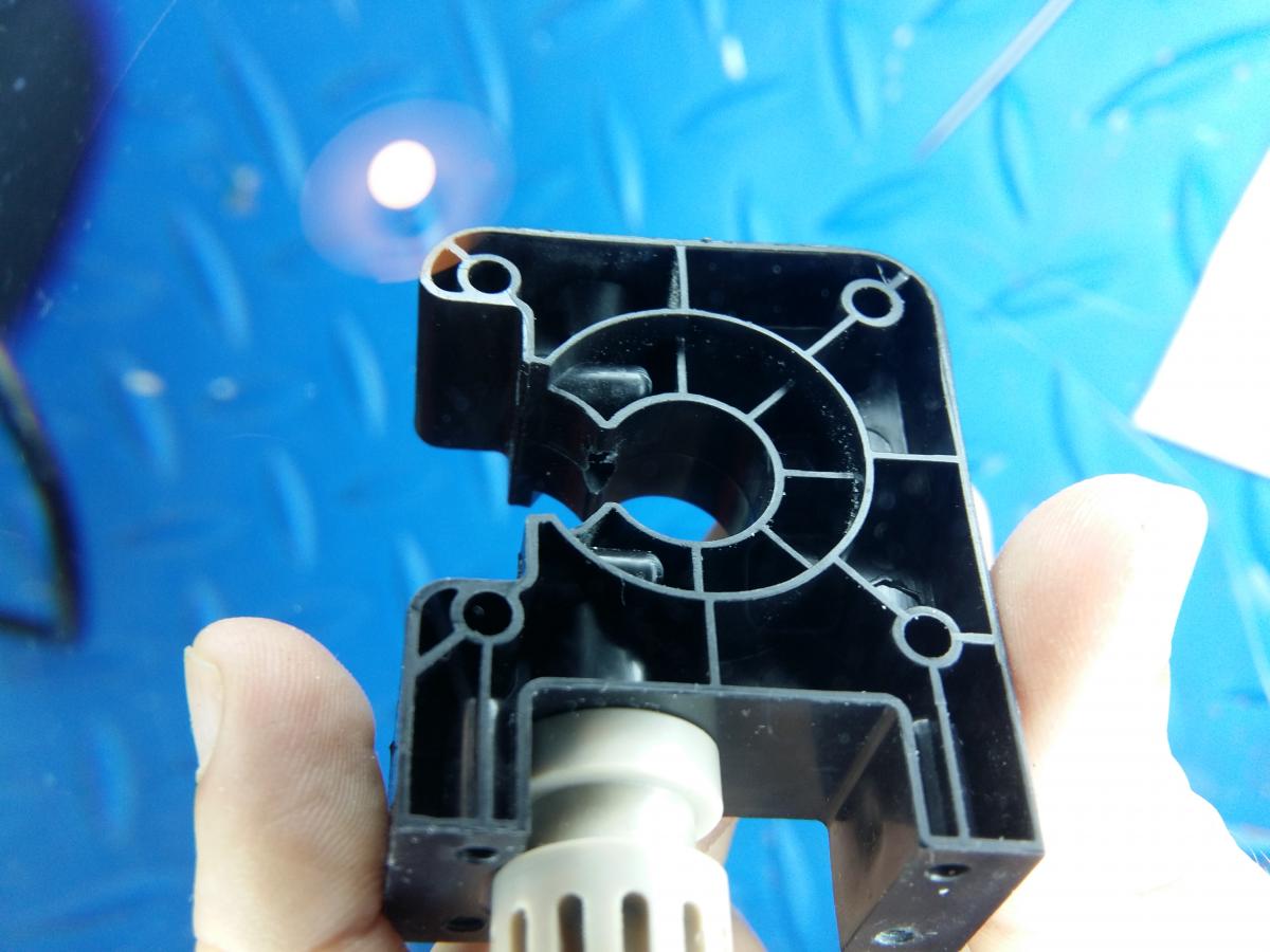

Grazie Mille @FabLab Padova, sei gentilissimo. Ma Sharebot è stata velocissima, ed ha provveduto alla sostituzione in neanche 2 giorni, devo obbligatoriamente complimentarmi con loro. Inoltre il pezzo che mi è arrivato è di tutt'altra consistenza, sembra essere quasi in teflon, molto più massiccio e solido. Sono davvero contento. Si riparte eheheh -
uhmm hai ragione, io infatti pensavo a fare un'asola nei fori con il dremel e metterci una boccola di ottone, però farci passare il tubo in teflon mi sembra meglio! ne cercherò subito online, anche se però non ho il trapano a colonna per poter forare con precisione. -
Buongiorno, come da oggetto, mi ritrovo dopo neanche 6 mesi un pezzo della stampante (di cui ignoro il nome) già completamente liso ed inutilizzabile. Purtroppo, ho anche buttato via un sacco di stampe, perché in principio giacche il lasco era minimo, c'era rischio che il filo scivolasse dietro le ruote a metà stampa, ma poi dopo un po di imprecazioni e molte regolazioni riuscivo a risolvere, ora proprio è defunta, ho provato a mettere uno spessore, ma... non c'è verso è proprio da cambiare. Premetto che ho usato solo fili originali sharebot, in particolare modo una bobina intera di pla, ed una diciamo mezza di altro pla, quindi neanche un volume di stampe esagerato. I fili sono in cascata diretta montati su di una sbarra al di sopra della stampante, non fanno alcuno sforzo. Ora spero proprio in una celere sostituzione in garanzia. A voi è già capitato? -

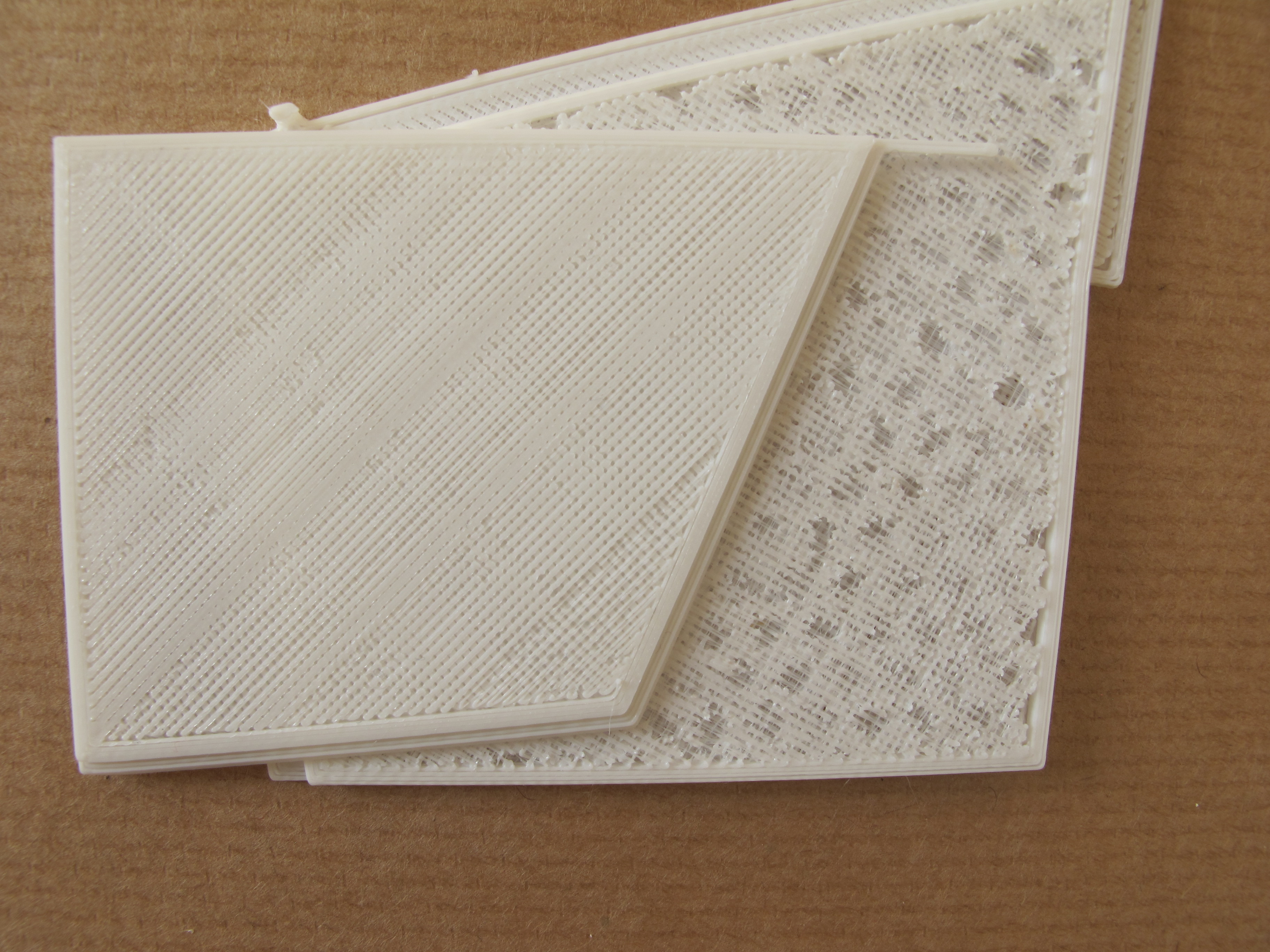

Si era proprio la parte superiore a non venirmi bene, ma un po con le guide un po con le prove ho capito che: Uno scarso riempimento e un top fino crea una trama pessima, d'altronde è ovvio, molto materiale è sospeso su dei buchi se il riempimento è poco denso, e pochi layer di copertura mantengono la trama troppo sottile ed imperfetta. L'unica cosa che ho "capito" dagli esprimenti, è che se hai un pezzo non troppo altro, e con delle forme un po diciamo variegate come quello che dovevo fare, fare in modo che si riempia con gli shell non è una cosa poi così insensata, se guardi la trama della stampa ha una sua rifinitura, perlomeno riprende le curve dei buchi, non viene spezzata la trama con un player top che fa righe trasversali. Poi questa è una questione di gusti, l'importante è che sotto ci sia un buon riempimento. -
Allora ho fatto un po di esperimenti e penso di averci capito qualche cosa. Allora ho stampato un pezzettino di quanto già fatto in precedenza ed analizzando il gcode ho capito che forse potevo fare dei tentativi per eliminare quella fastidiosa trama che si era formata al top. 1. Ho creato una stampa che aveva praticamente solo shell 2. Ho creato una stampa con un riempimento 50% ( rispetto ai 20 di default ) ed un top player di 6 strati. 3. Ho lasciato le impostazioni high pla come da file di configurazione fornito dalla sharebot. Morale, il primo e secondo file hanno una qualità nemmeno paragonabile al terzo. Tempi? beh più o meno 34 minuti su tutti e tre, il terzo 31 minuti giusto per differenziare. Vi lascio gli screenshot sperando che vi tornino utili per comprendere un po come ci si possa comportare per stampare un oggetto simile. -

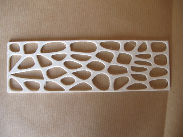

Buongiorno, ho un dubbio, sbaglio io? o sbaglio io? eheheh Beh alle volte mi capita di stampare da thingverse, qualche cosa di pronto e tutto va a buon fine, le superfici sono lisce e ben rifinite, non riscontro grossi problemi, ma quando invece creo il file io, soprattutto le superfici fanno pena. Ho creato il file con rhino, la preview del file stl non mi sembrava pessima, vado a stampare e come potete vedere c'è qualche cosa che non va! Perché gli stl che prendo da thingverse hanno delle superfici rifinite molto meglio? dove sbaglio? PS Chiedo scusa il correttore mi ha corretto STL in sto nel titolo della discussione -

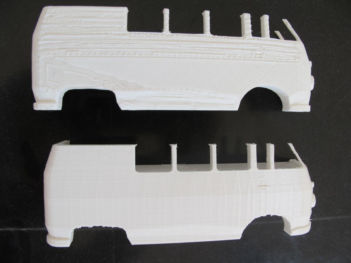

si si in verticale nessunissmo problema! la qualità è davvero molto diversa a seconda di come si stampa! non pensavo -
comunque ringraziandovi come al solito dei consigli, nel frattempo ho sperimentato un po, ed ho capito un po dell'importanza di posizionare bene le stampe, la differenza si vede:
