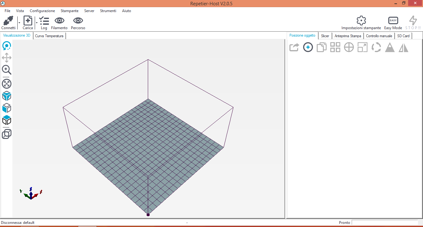

  4. giusto per completezza... questo è lo screenshot del Repetier Host che ho io

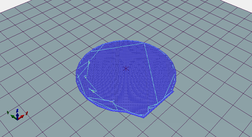

  5. grazie mille Grazie mille, io dopo il tuo consiglio ho scaricato Repetier Host 2.05 e l'ho installato. Quando apro i file mi dice che sono non-manifold, ma non li ripara... non so se il problema è in qualche impostazione o cosa. Utilizzando RH2.05 al Layer n° 5 mi da questo:

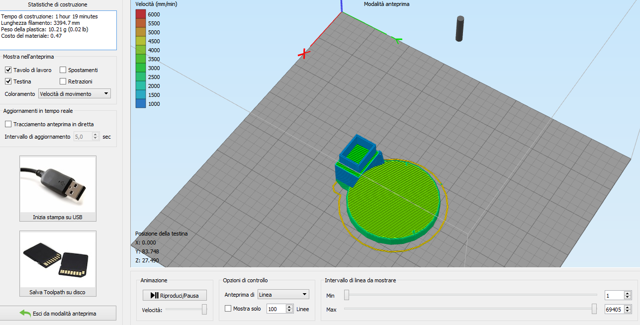

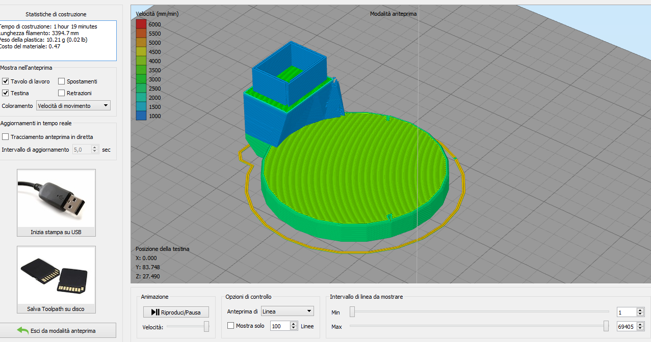

  8. Io ti chiedo scusa per la mia ignoranza... ma non so cosa intendi per "non manfold"... cmq io uso simplify3d in allegato ti faccio vedere cosa mi fa quando faccio la conversione... non so se devo fare qualche altra cosa, io apro il file stl con simplify e poi clicco su prepara la stampa... stop

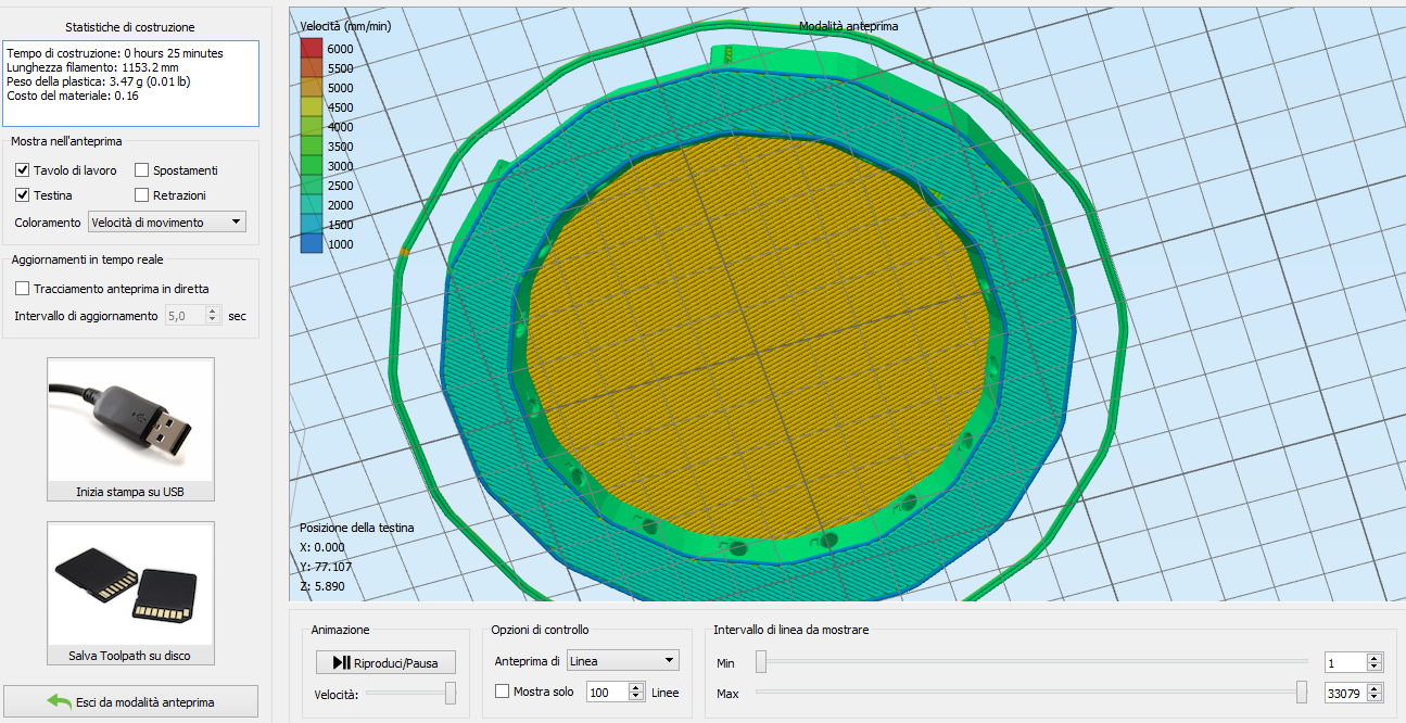

  10. Buongiorno a tutti e grazie a tutti per l'aiuto, Ho acquistato da poco una Anet A8 ed ho creato un diffusore circolare per la mia Anet A8 con blender. Apparentemente la conversione in STL non ha dato problemi, ma importandolo nello slicer, quando crea il file g-code, compaiono dei layer di riempimento della sezione circolare che non ci sono ne in blender ne nell'anteprima arancione dello slicer. Qualcuno può aiutarmi a risolvere il problema? Dove sbaglio???
