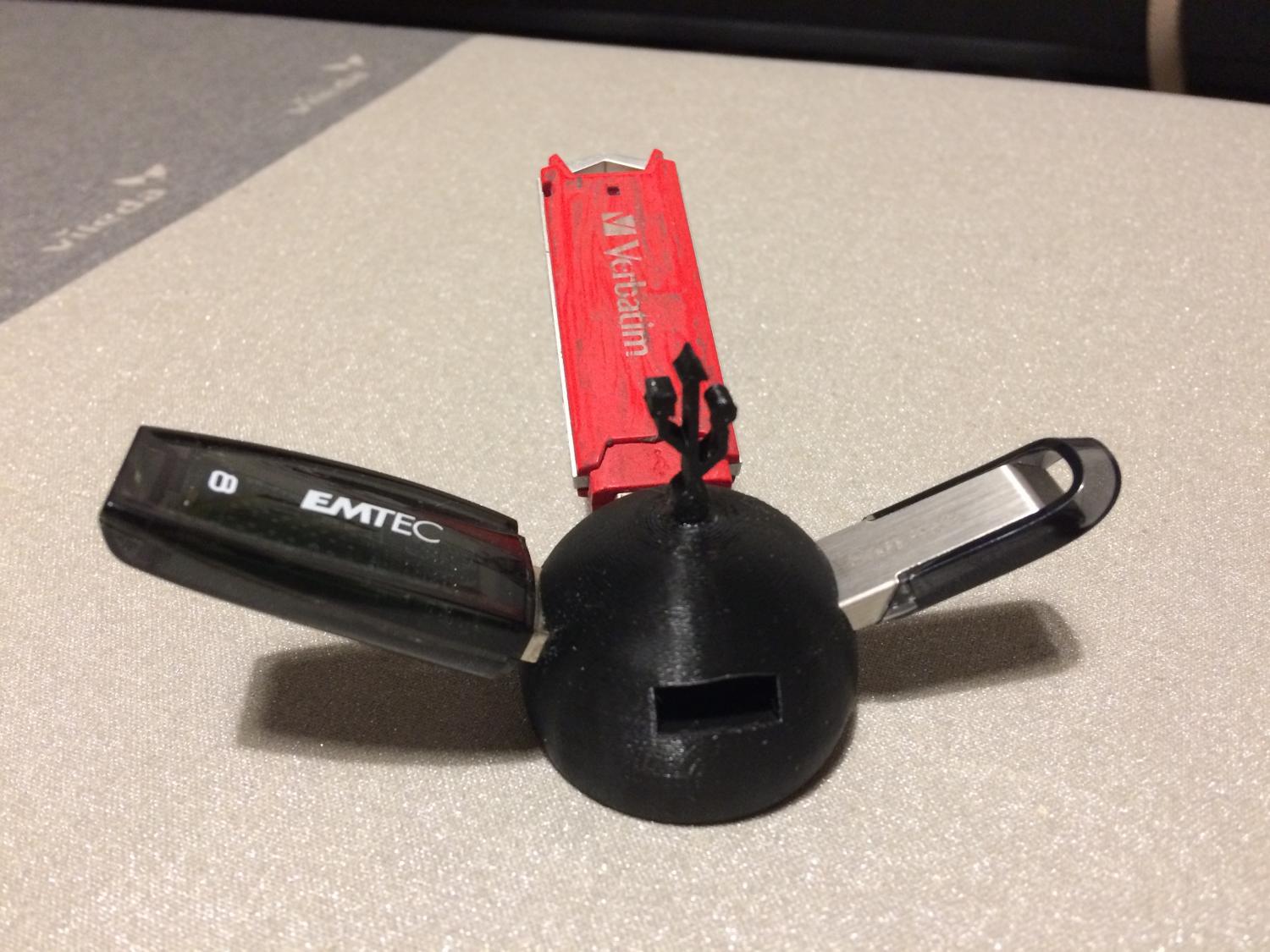

Ciao a tutti ragazzi, era da tempo che non tornavo a farvi visita nel forum. Devo dire che mi trovo molto bene con la mia Anycubic i3 Mega e anche se comincio a sentire la mancanza di un secondo estrusore, uso spesso la stampante per farmi oggetti utili anche per le piccole manutenzioni. L'altro giorno ad esempio ho stampato un ovale dotato di alcuni perni ad incastro per sostituire il pezzo che tiene ferma la cuffia di pelle del cambio della Fiat 500 di mia moglie. Ieri mi sono imbattuto in un problema che fino ad ora non mi era mai capitato. Spero mi possiate aiutare a capire e risolvere. Dunque, ho disegnato (uso Rhino 5.0) un piccolo oggetto utile per alloggiare le varie chiavette USB di solito sparpagliate sulla scrivania, niente di che, un oggetto semplice semplice. Come sempre lo esporto in .stl e lo apro con Cura V3.3.1. Per ottenere un oggettino fatto bene, anche se impiego un po' di tempo preferisco farlo con layer di 0.1. Come sempre, inserisco la SD sul computer e salvo il file sulla stessa. Poi inserita la SD sulla stampante lancio la stampa che comincia regolarmente. Poi ad un certo punto, inspiegabilmente almeno per me, la stampa si interrompe con l'ugello sopra al pezzo, rimane ferma così per un paio di minuti e dopo appare sul display la scritta "stampa finita". Ho provato tre volte a ripetere la stampa ed ogni volta sovrascrivevo il file rilanciando il salvataggio da Cura. La cosa più strana per me è che se apro il file salvato nella SD prima di stamparlo, il listato contiene tutte le righe e controllando la posizione dell'asse Z lo trovo ad una altezza di 27.5 e con il listato che continua fino a mandare l'ugello in Home, se invece apro lo stesso file nella SD dopo la stampa il listato contiene Moltissime righe in meno e trovo l'asse Z ad una altezza di 12.6 e il listato troncato di netto! nessuna riga dopo per andare in home NIENTE e questo spiega perchè l'ugello rimane sopra al pezzo. Non so davvero come risolvere questo problema. Potete aiutarmi? avete mai avuto casi del genere? Grazie in anticipo Gianpy -

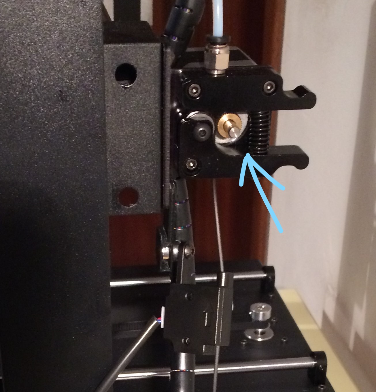

Se il "tac-tac" a cui ti riferisci dovrebbe provenire dalle rotelline dell'estrusore (vedi foto), effettivamente mi è capitato di sentirlo e mi pare che al rumore corrisponde uno slittamento della rotellina tanto che avevo pensato che dipendesse dalla molla non abbastanza dura da tenere saldamente il filo. Più che altro ho notato questo problema quando stampo delle scritte sopra le superfici che in genere comportano continue retrazioni, ma francamente non ho mai pensato che potesse dipendere da una insufficiente temperatura dell'ugello. Al contrario ho pensato potesse essere troppo alta perché ad esempio quando inizio una stampa e ho gli assi in home, si alza in Z prima di iniziare lo Skirt e mentre lo fa dall'ugello esce materiale. Non ho idea se si normale oppure no! Nelle varie prove che ho fatto, mi è sembrato di ottenere dei piccoli miglioramenti riducendo il flusso di materiale al 90% e riducendo le velocità, ma non so se può avere un senso oppure no, sono tentativi e soprattutto non annullano il difetto. Questo problema dei Layer che si arricciano all'insù non ti è mai capitato di sentirlo? Grazie ancora in anticipo Gianpy -

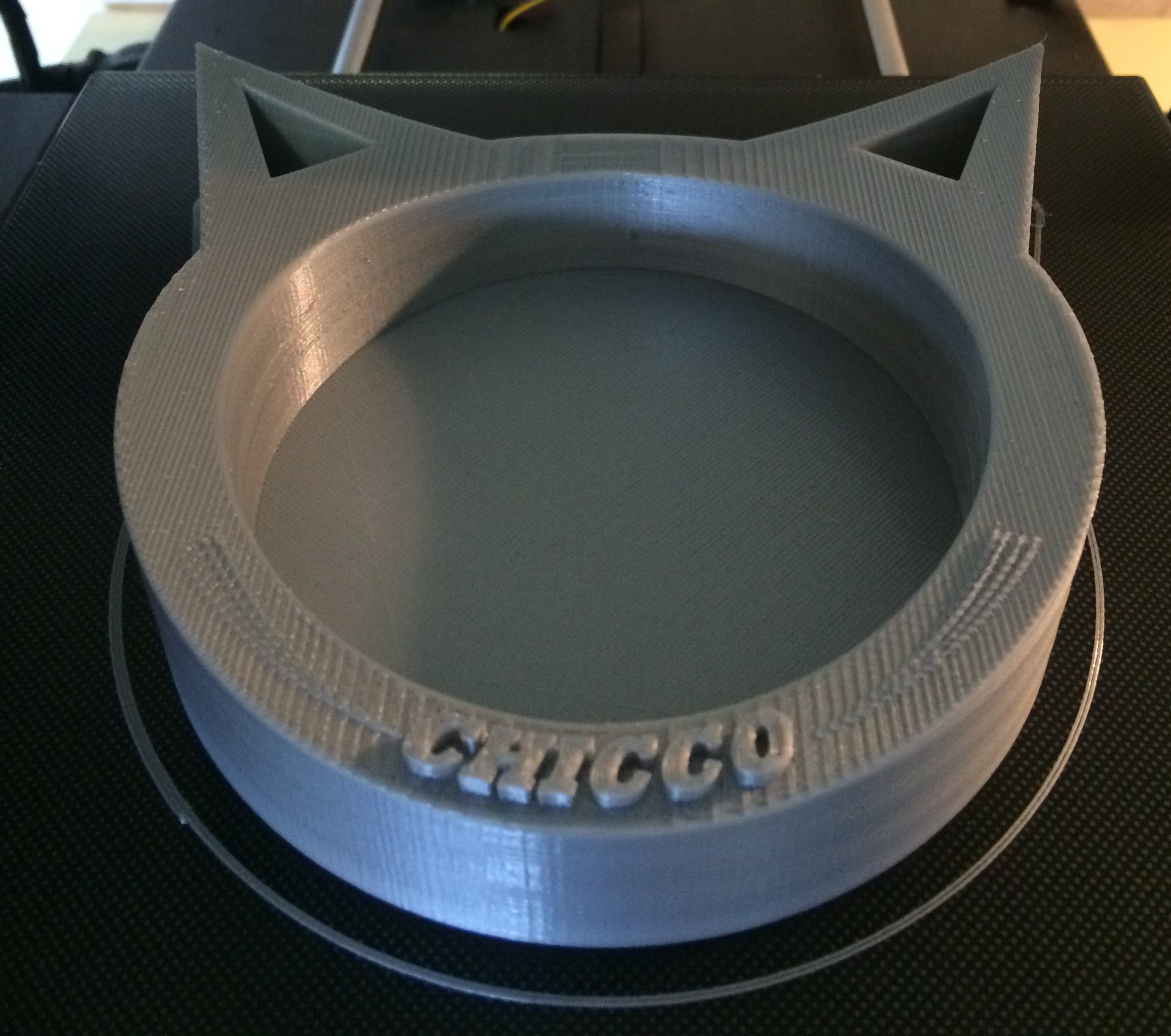

Ok grazie FoNzY sei stato chiarissimo, cercherò qualcosa di spessore preciso 0,2mm per fare la prova che mi hai detto. Considera pero che il problema che ho avuto si è presentato anche su un oggetto di piccole dimensioni (25*25 mm). Sono sicuro che il piano non sia perfettamente livellato, ma continuo a pensare che non dipenda solo da questo. Avevo pensato alla temperatura, ma se è da escludere non potrebbe dipendere da cose tipo ugello leggermente deformato o estrusore che spinge troppo materiale (o troppo poco)? Grazie come sempre in anticipo Gianpy
