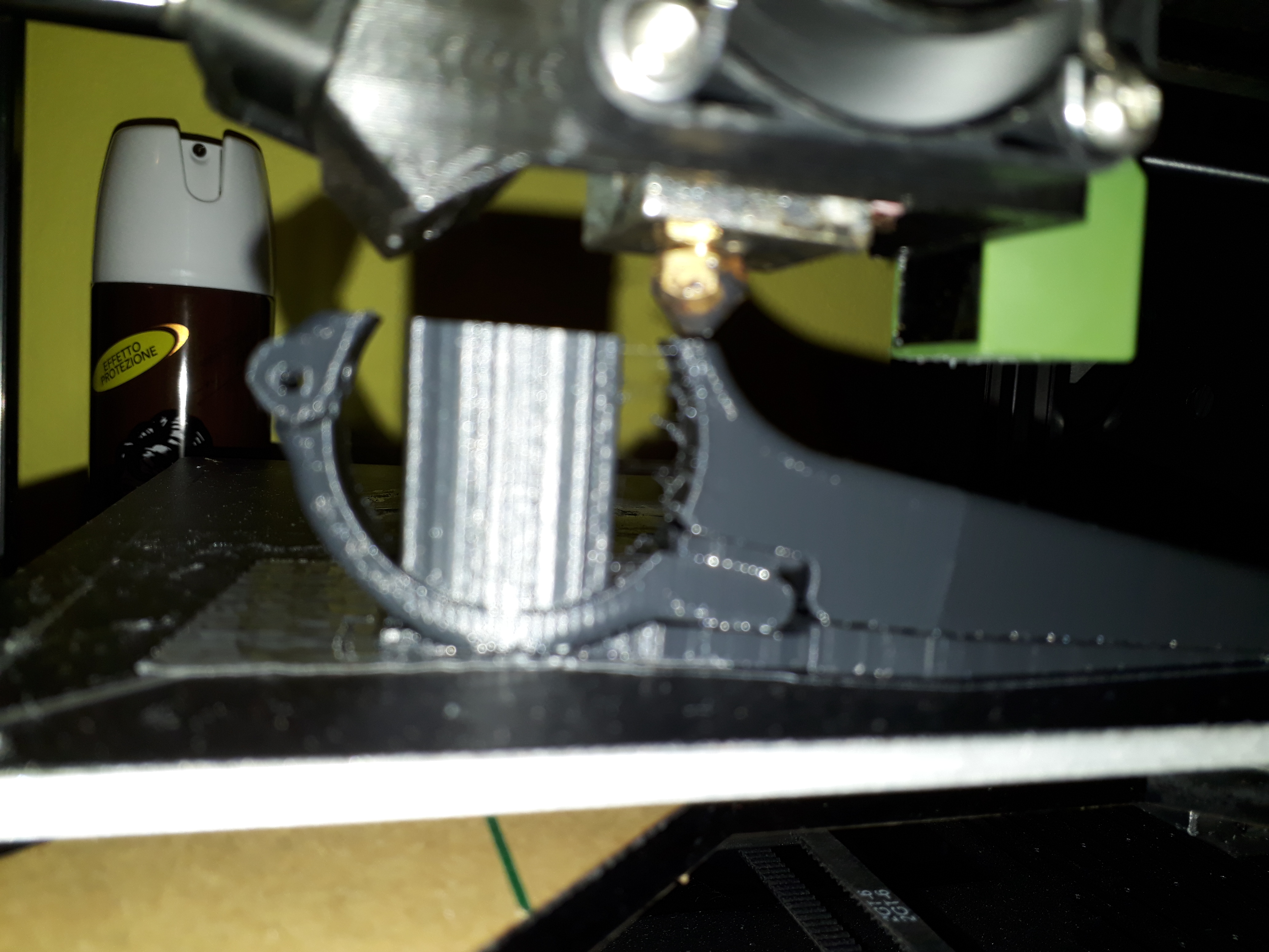

  4. una info.. sto notando che in tutte le mie stampe la percentuale di Densità Infill è sempre stata impostata a 20%. Può essere questo il motivo ? adesso sto provando a stampare con 60% Infill. Questi i parametri attuali:

  9. più che altro vorrei stampare anche senza supporti. E credo che settando i giusti parametri...credo sia possibile. Credo che si tratti di settare alcuni parametri di estrusione che attualmente non sono di mia conoscenza. Appena riesco inserisco screens dei miei parametri.

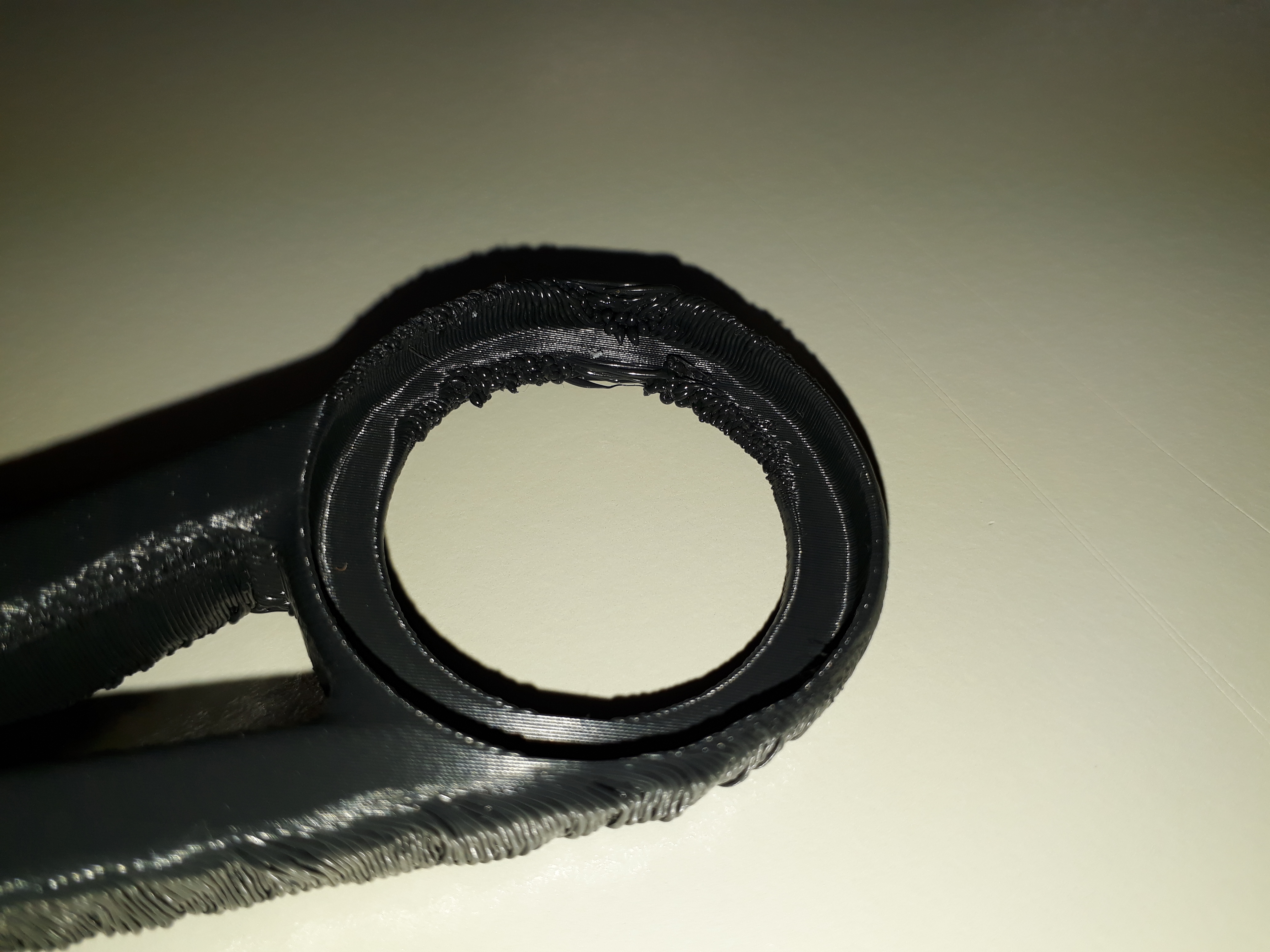

  10. un po meglio. Anche se poi dopo ho usato una lima per togliere la base dei supporti rimasta incollata al pezzo. la parte circolare precedentemente in posizione verticale e' migliorata da una parte..mentre dall'altra ho sempre bestemmiato per togliere il supporto.
  11. per problema estrusione cosa intendi ?

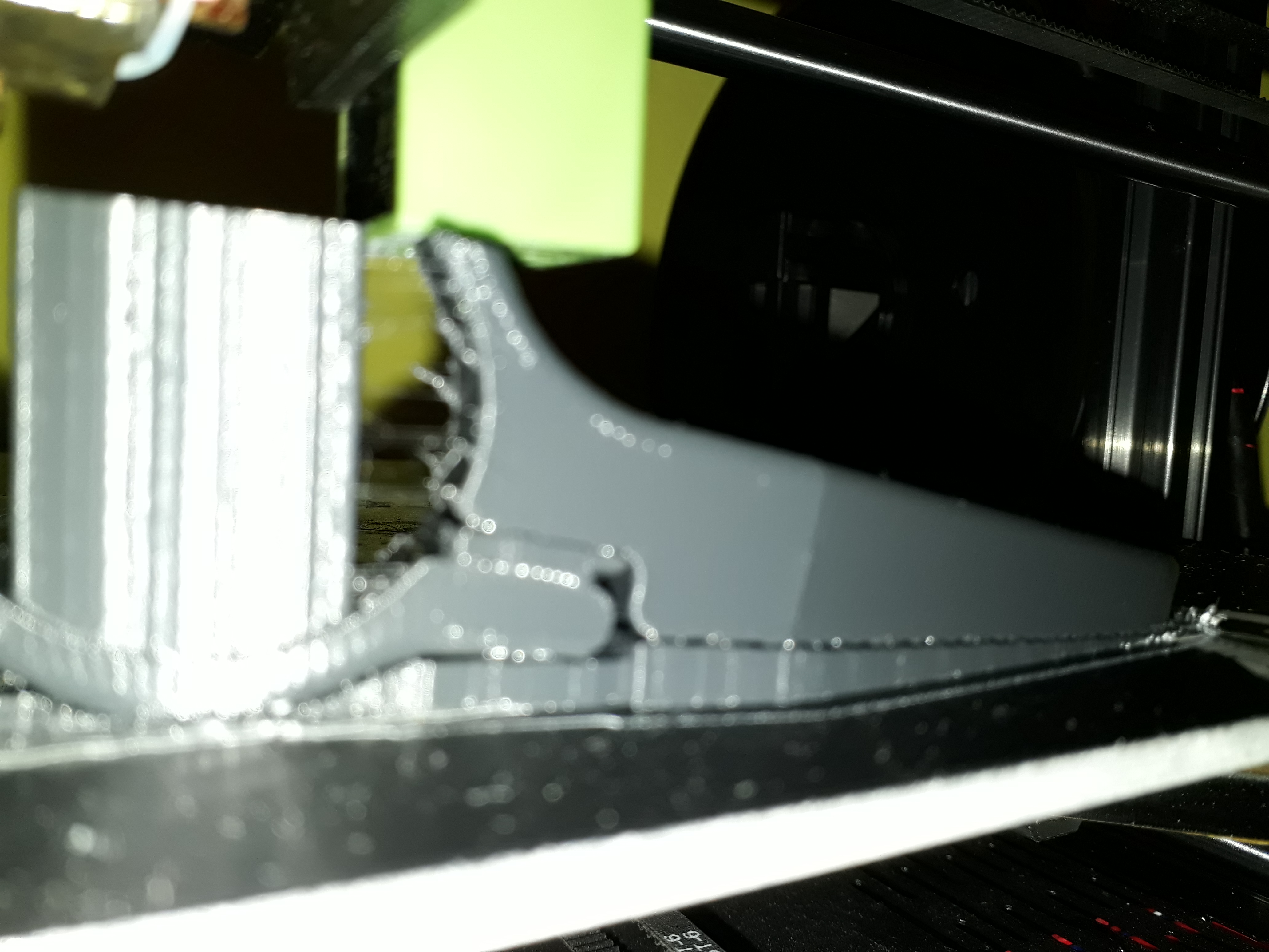

  12. si si. lo pulisco senza problemi. altro problema è che i supporti si staccano a fatica dal pezzo. ma ho utilizzato CuraEngine x crearli. Dovrei crearli più fini e solo in certe posizioni. Alcuni si sono rotti nel toglierli e la parte rotta e' rimasta incollata al pezzo. Cmq è interessante il discorso. Si tratta solo di trovare il modo senza fare danni al pezzo.
  13. sta terminando dei stampare il pezzo con i supporti. il pezzo e' ben fatto tranne quei filamenti vicino al supporto. Filamenti situati all'interno di un anello posto verticalmente.
  14. non richiede nessun acquisto di macchinari. Il tizio inglese "RichRap" ha fatto un upgrade alla sua stampante montando un estrusore speciale (fatto di pezzi stampanti con la sua stampante 3d..credo) che utilizza granuli al posto del filamento. Il vantaggio dei granuli è che il materiale ha resistenza meccanica maggiore rispetto al filamento. Tuttoquà.

  18. sto provando adesso a stampare un piccolo pezzo mettendo come Supporto = Tutte. Chiaramente ci impiega più tempo però se il gioco vale la candela..perchè non farlo. Sì, è la prima foto la posizione di stampa.
  19. ok. infatti ho visto adesso Repetier su un altro pc (e non quello di casa dove stampo), con CuraEngine mi sembra abbastanza semplice e stasera ci provo. Unico dubbio..è che nel mio pezzo quell'anello verticale...proprio sotto la parte più alta dell'anello all'interno non potrei mettere i supporti immagino....o sbaglio ? se ruotassi l'oggetto dall'altra parte mi ritrovo con un altro anello verticale... intendo in questa zona... ad ogni modo mi sembra di capire che devo rialzare la temperatura....perchè 180° è stata una prova che ho fatto...ma sicuramente non va bene...

  21. no. i supporti non li uso, perchè devo ancora entrare nell'argomento supporti (non so come si fa). il pezzo in questa posizione è la posizione migliore per stamparlo, se lo ruoto in altre posizioni il problema si verifica in altr parti del pezzo.
  22. ho abbassato la temperatura a 180° e la stampa sembra essere migliorata di poco. la parte alta e finale del pezzo presente cmq altre imperfezioni
