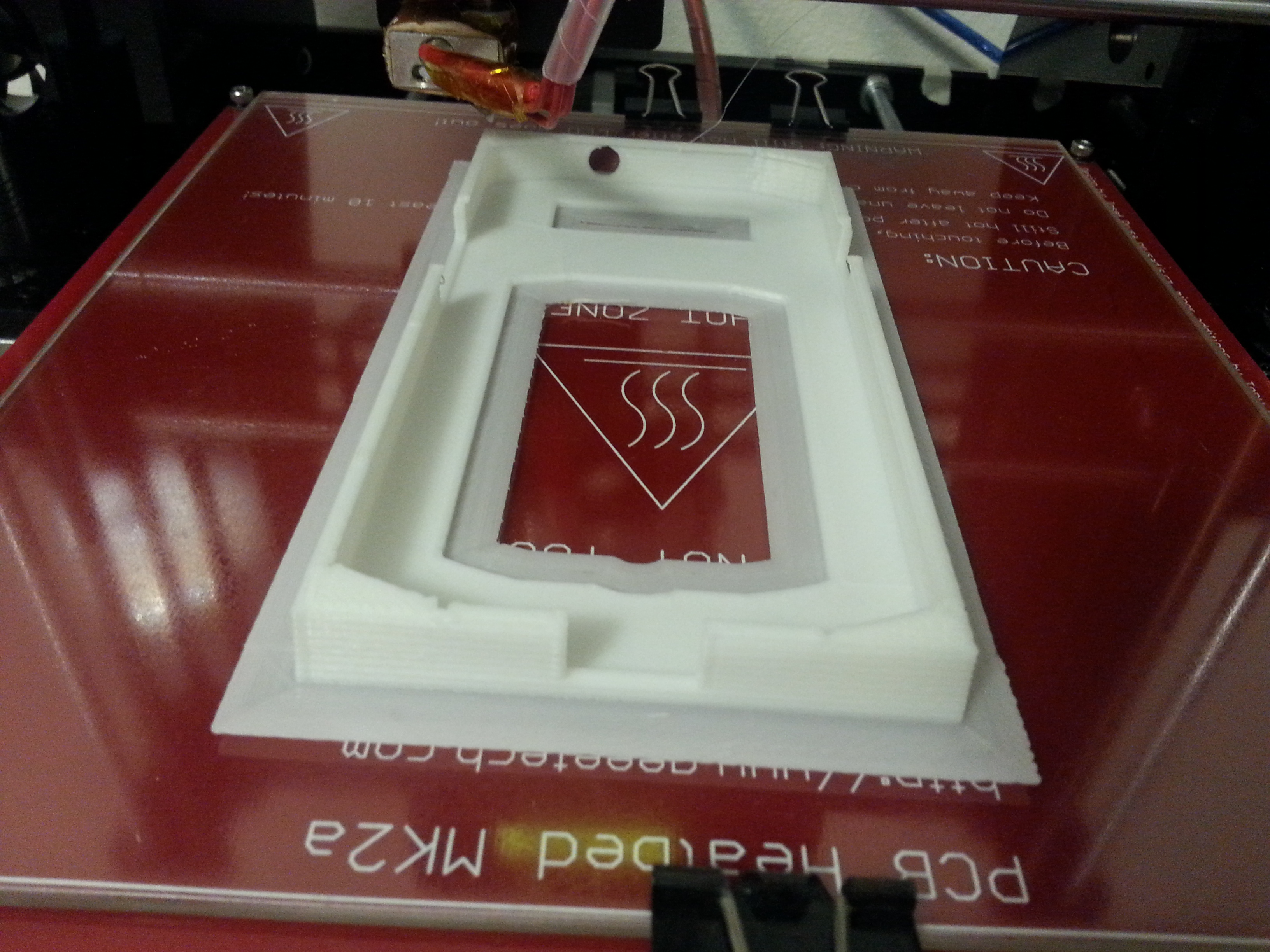

  7. Evviva finalmente il pezzo è rimasto attaccato al piano Ho stampato gli angolari e riallineato il piano, poi ho aumentato la temperatura del piano da 50 a 55°C ho provato ad aumentare la temperatura perché a fine stampa il pezzo che ho stampato prima di questo man mano che raffreddava si vedeva il Brim staccarsi dal piano quindi ho aumentato la temperatura e per questo pezzo sembra che abbia funzionato

  12. Salve a tutti ho un problema con il pezzo in PLA che nonostante abbia aggiunto il Brim a un certo punto della stampa inizia a staccarsi dagli angoli arricciandosi sapete dirmi da cosa può dipendere? su pezzi più piccoli non ho problemi noto che i filamenti del Brim sembrano staccarsi come se non fossero uniti fra loro grazie

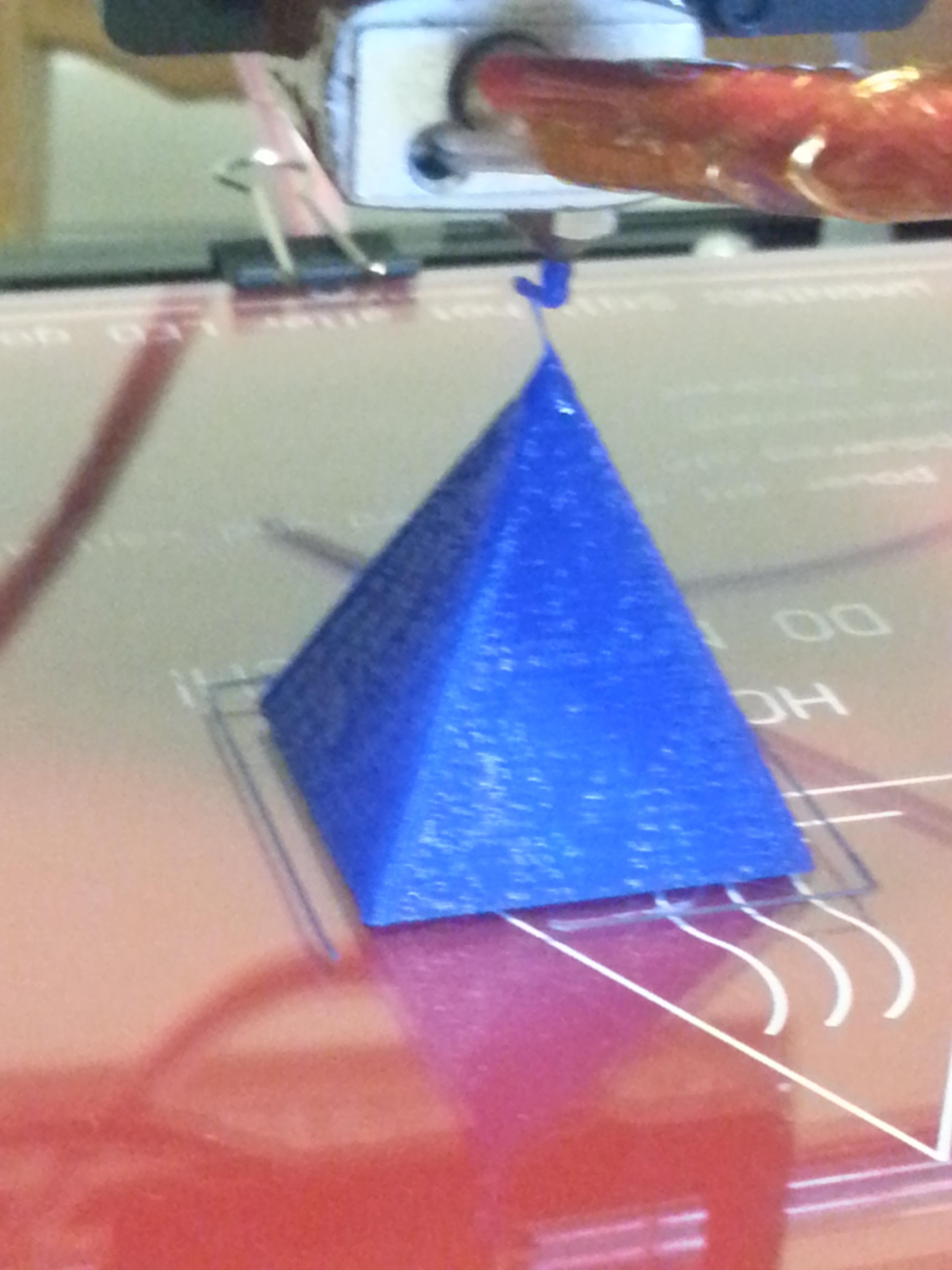

  13. Rimando il post di questa notte perché non è stato caricato per motivi di aggiornamento del sito ho fatto la mia prima stampa in 3d grazie ai vostri consigli ho caricato una piramide costruita in Blender tempo fa e il risultato è stato buono per essere la prima. Le misure 31mm per lato sono giuste e l'altezza di 32mm ha la punta cicciottella e le pareti non sono lisce, scoprirò il perché. Ora non mi resta che fare delle prove sui parametri per ottimizzare le stampe grazie e a presto
