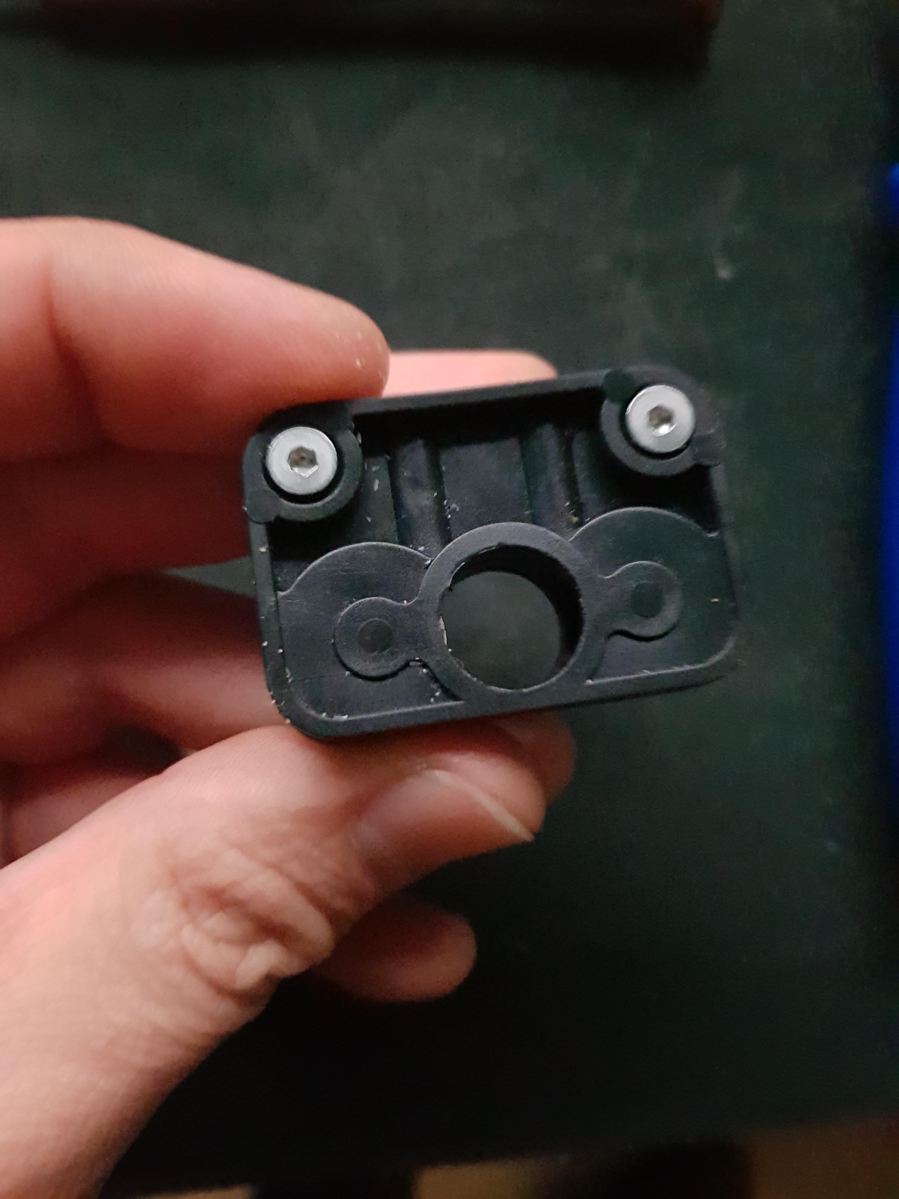

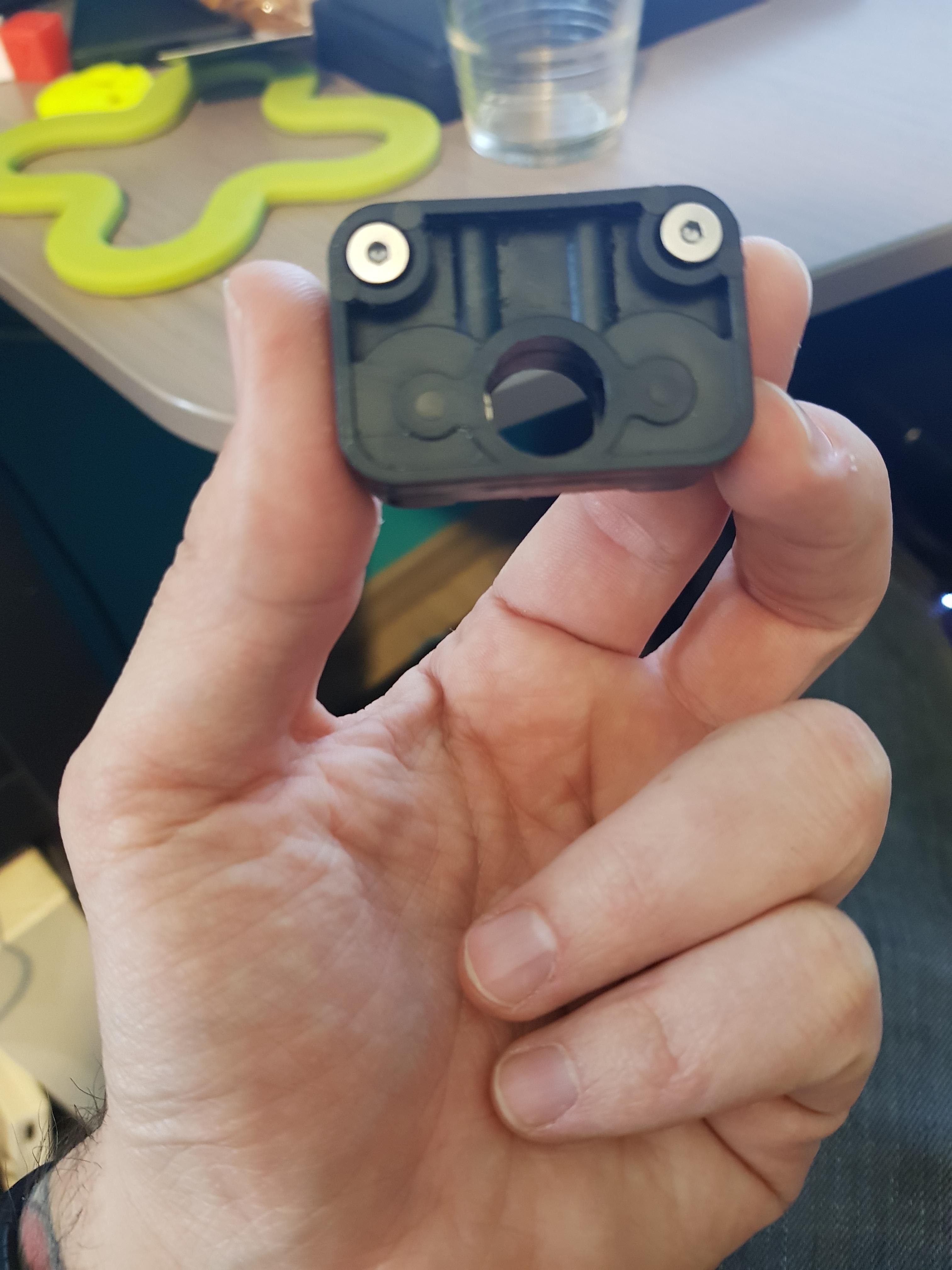

io ancora non ho sentito nulla di simile ma sono da poco anche io in questo mondo ! non allentare i grani della ruota dentata, altrimenti se non fa bene presa sull'albero del motore gira a vuoto. la vite che devi allentare è questa : provaci! un tentativo alla volta -
upgrade della mia stampante
Qadrog ha risposto a matteo392 nella discussione Problemi generici o di qualità di stampa

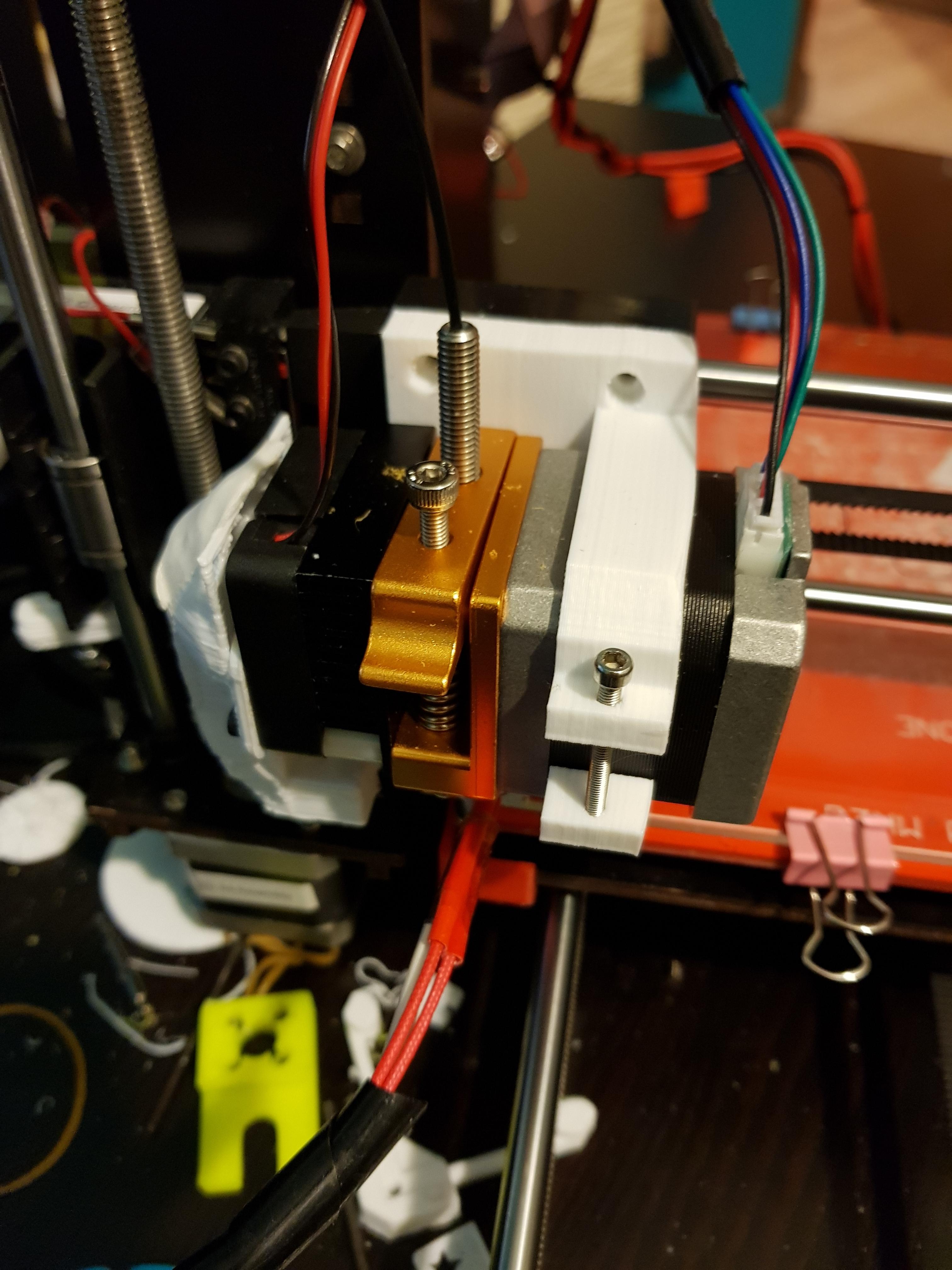

allora si è proprio quel millerighe li : se troppo stretto , il materiale rimane troppo fermo e scatta se troppo lasso, non lo trascina e indovina ? non scende ( però non scatta) di conseguenza viene da pensare che sia troppo stretto , prova ad allentare la vite (quella della mia foto) di un mezzo giro alla volta, sicuro la quadra dopo qualche tentativo di trova! è successo anche a me eh, per questo te lo dico! il blocco invece, terza foto, dovrebbe essere nativamente abbastanza stabile... nel mio caso posso assicurarti che lo era. è vero che pesa, ma è abbastanza allineato ... al peggio puoi cercare un sostituto e stamparlo ... questo è il mio attuale -
intendo questo la vite di sx se è troppo stretta a volte da problemi al trascinamento del filo idem se troppo larga quella di dx.dovrebbe essere vuota , cioè non c'è il perno di trascinamento confermi ? -

e se fosse stretto TROPPO il gruppo di trascinamento? io ho dovuto sbloccarlo un pochino, perché in effetti tirava male il materiale, all'inizio -
