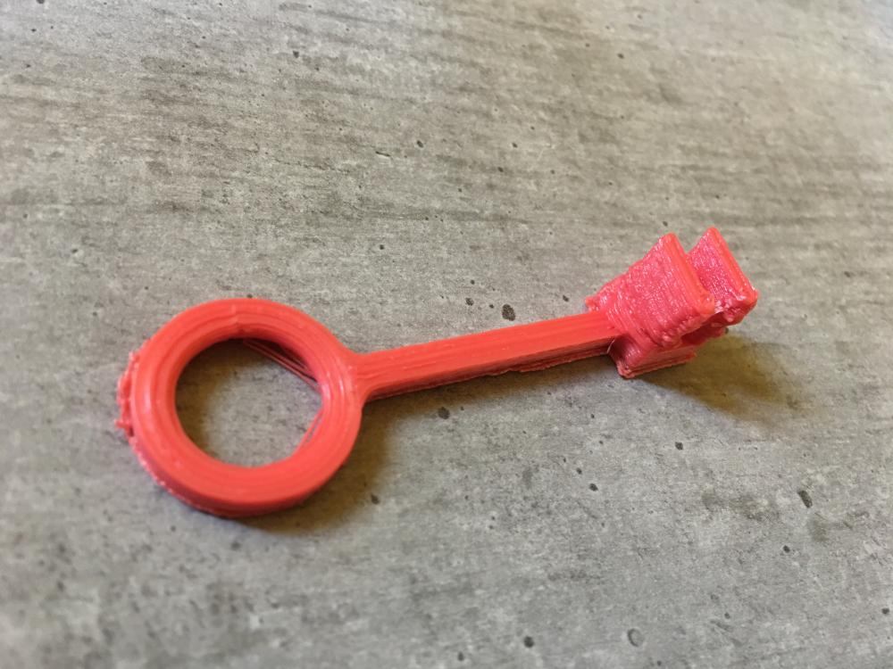

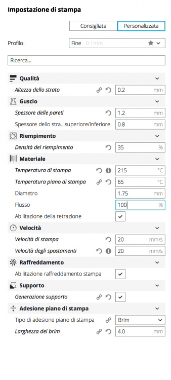

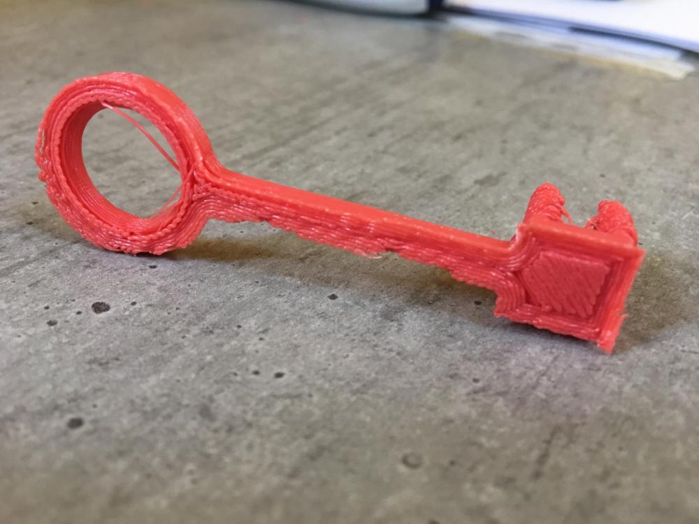

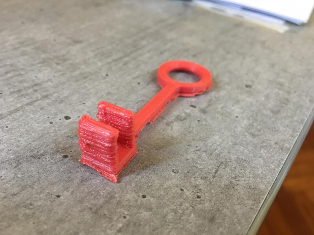

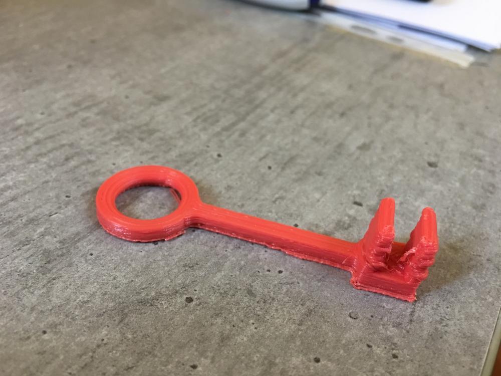

Buongiorno a tutti finalmente sono riuscito a lanciare la prima stampa e a questo proposito mi sto trovando bene con Cura rispetto a Repetier, molto più comprensibile e con settaggi consigliati in base alla stampante. Ora, come mi aspettavo, quello che viene dalla stampa sono oggetti inguardabili per finitura. A questo proposito volevo sapere se vi fosse da qualche parte una scheda con i settaggi consigliati pur sapendo che ogni stampante ha le sue diversità. Il mio obbiettivo è di arrivare ad una qualità sufficiente per stamparmi pezzi per consentirmi un upgrade della macchina. Allego foto impostazioni attuali e primo pezzo stampato. Macchina Geeetech Prusa i3 pro B Filamento PLA+ 1.75mm della Sunlu Grazie a tutti e buon 2018!

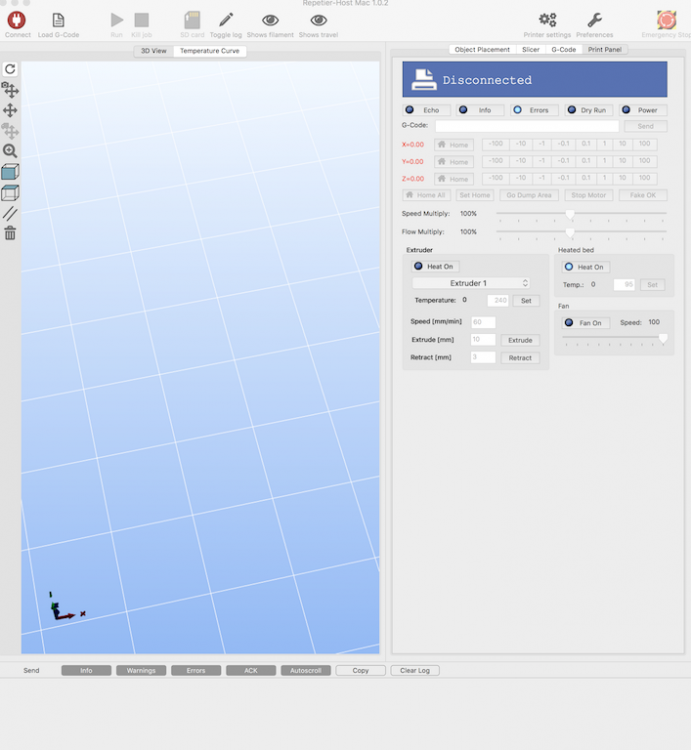

Grazie della risposta immediata! Ho invertito collegamenti e connesso con Repetier; Gli switch non premuti mi danno segnale OPEN e sono solo visibili i min e non i max?! Grazie

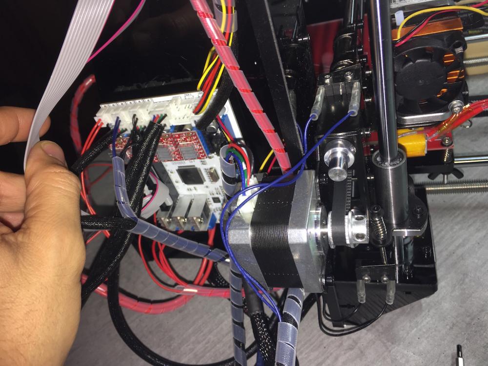

Ti ringrazio moltissimo della tua risposta molto esaustiva! Penso che neanche un tecnico pagandolo avrebbe messo cosi cura nelle sue spiegazioni, complimenti! La stampante è una Geeetech Prusa i3 Pro B Ti rispondo per punti: 1) Ho fatto come dici tu ed effettivamente migliora. Penso che inseriro nel pezzo di chiusura alto un cuscinetto in punta della barra da evitare giochi o contatti tra barra e pezzo di chiusura alto. 2)Andrò a sostituire le barre filettate con quelle tipo t8 e relativo dado 3)Per il comando e relativo switch fine corsa asse X non so proprio dove inserirlo (allego screen versione MAC). Possibile ci sia un errore di collegamento dal momento che gli altri due sembrano funzionare? (allego foto) Per non approfittare del tuo tempo e pazienza, sapresti indicarmi se c'è una guida o video con i vari settaggi, consigli e risoluzioni problemi, perchè io in internet ho trovato video o guide incompleti..... Grazie e ancora auguri! Senza titolo1.mov
Buongiorno a tutti e auguri a tutti! Ho finito ieri il montaggio della mia stampante prusa i3 pro b con qualche difficoltà visti i pochi manuali in circolazione e molto lacunosi. Premetto che la stampante si connette con Repetier senza problemi dal momento che l'icona diventa verde, e i motori si spostano, ma riscontro alcune problematiche. Ho già dato una bella letta ai vari post senza trovare soluzioni pertanto riporto i miei dubbi: 1)BARRE ASSE Z (verticali): le barre filettate anche dopo pulizia e ingrassata scorrono con difficoltà nel dado in ottone e quando lo fanno hanno molta oscillazione, quindi penso che il filetto o del dado o della barra non sia perfetto... 2)ESTREMITA' MOTORE ASSE X E CUSCINETTO LINEARE: sia quello di destra e quello di sinistra una volta avvitati insieme non sono perpendicolari,facendo cosi lavorare le barre filettate e liscie non a piombo creando attrito lateralmente e bloccando i motori dell'asse Z. 3)ESTRUSORE: quando arriva sul finecorsa di SX (lato contatto), sforza per circa 5 secondi spingendo contro il contatto quando si va a chiedere l'AUTOHOME. Non nascondo un certo scoraggiamento e non so cosa fare... Devo procedere con l'acquisto di nuovi supporti e barre+dado del tipo T8 per risolvere una parte dei problemi oppure ci sono accorgimenti o garanzie che intervengono? Grazie tante a tutti e nuovamente auguri!
