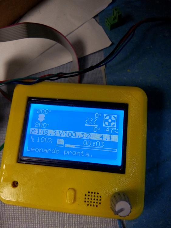

	Prusa i3 Hephestos, display con righe mancantipino ha risposto a Mario nella discussione Problemi generici o di qualità di stampa in effetti è come se non fosse alimentata tutta la matrice a cristalli liquidi. io proverei a controllare il pettine che sta dietro e vedere se c'è qualche contatto lento o se a vista qualche saldatura è fatta male. Manda comunque le foto del display a bq che magari ti suggeriscono la soluzione o il cambio.

	Prusa i3 Hephestos, display con righe mancantipino ha risposto a Mario nella discussione Problemi generici o di qualità di stampa fai una foto del display
