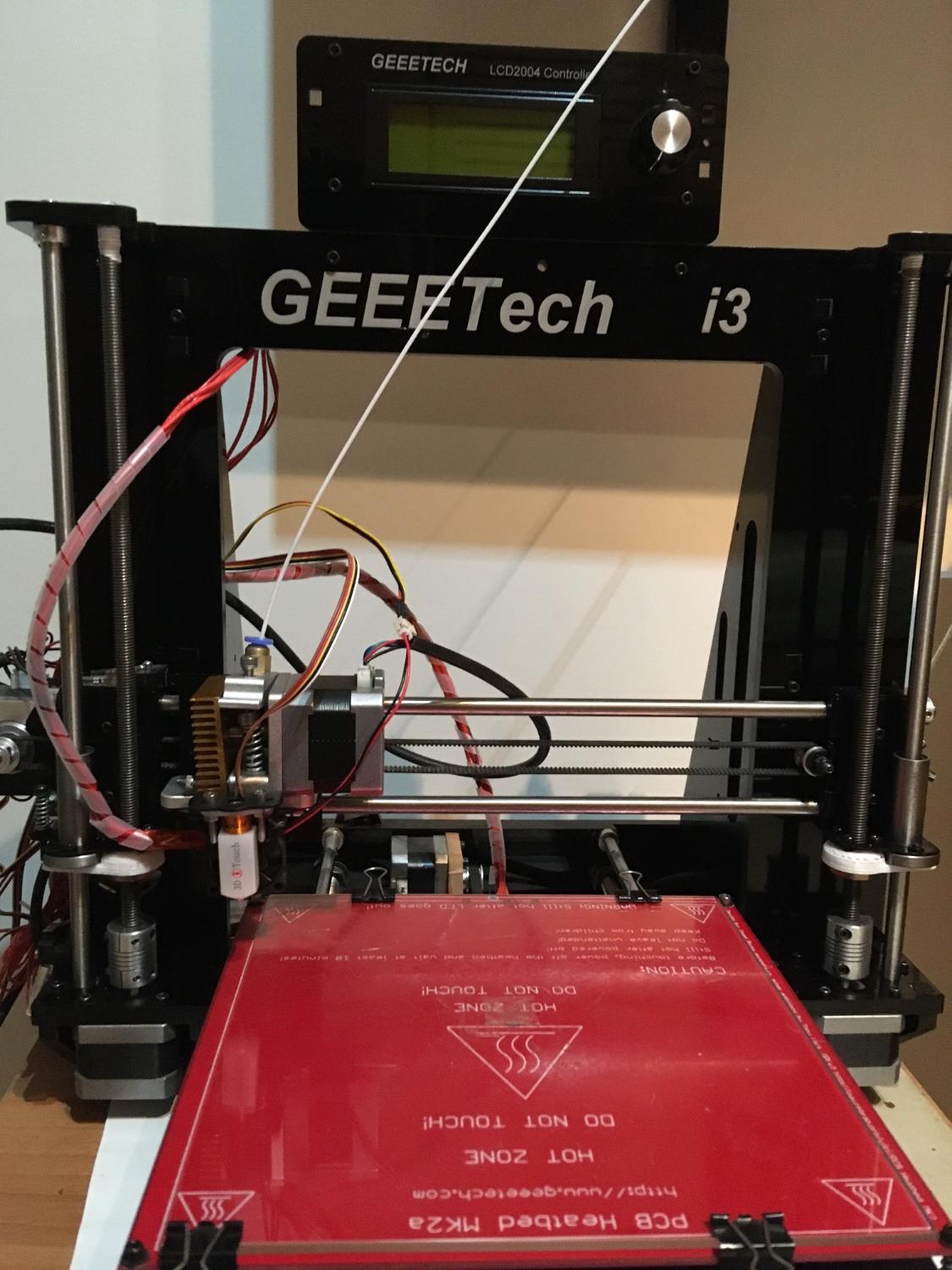

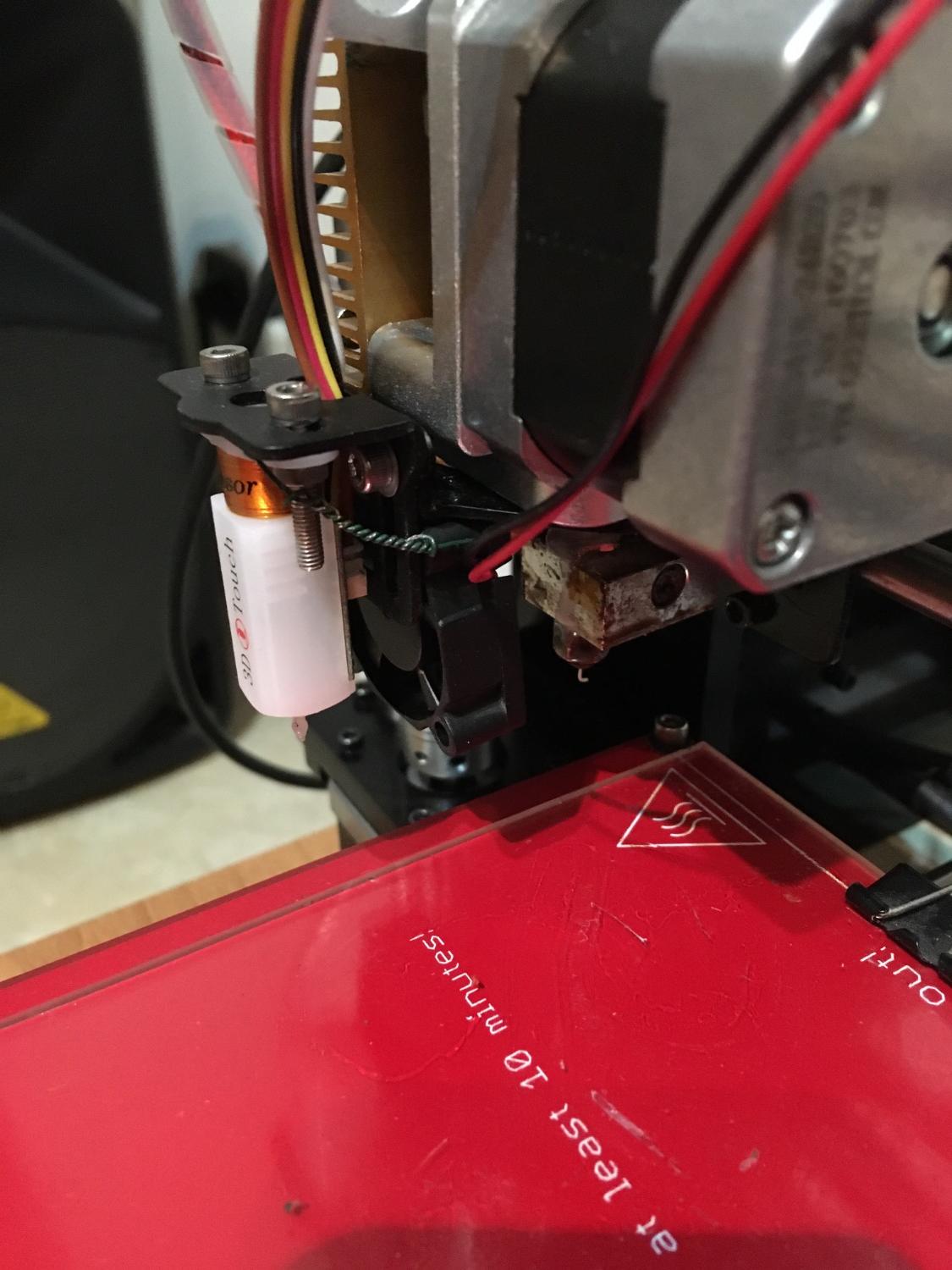

Ciao volevo sapere se hai corretto il tuo problema con il i3 pro geeetech. Ho il tuo stesso modello di stampante e problemi nel caricare e che non cambi impostazioni Marlin 1.1.19.
Probabilmente il compilatore o il driver che ho su pc mi da numeri perché mi blocca il motore dell'estrusore o quando faccio il testo per l'home inverte direzione del motore e non riconosce l'uscita in logica negata della sonda.
Ciao, il mio firmware l'ho compilato su Arduino 1.8.13 su Mac OS. Per modificare la direzione degli assi ti basta settare questi parametri:
// Invert the stepper direction. Change (or reverse the motor connector) if an axis goes the wrong way. define INVERT_X_DIR false define INVERT_Y_DIR true define INVERT_Z_DIR true -
