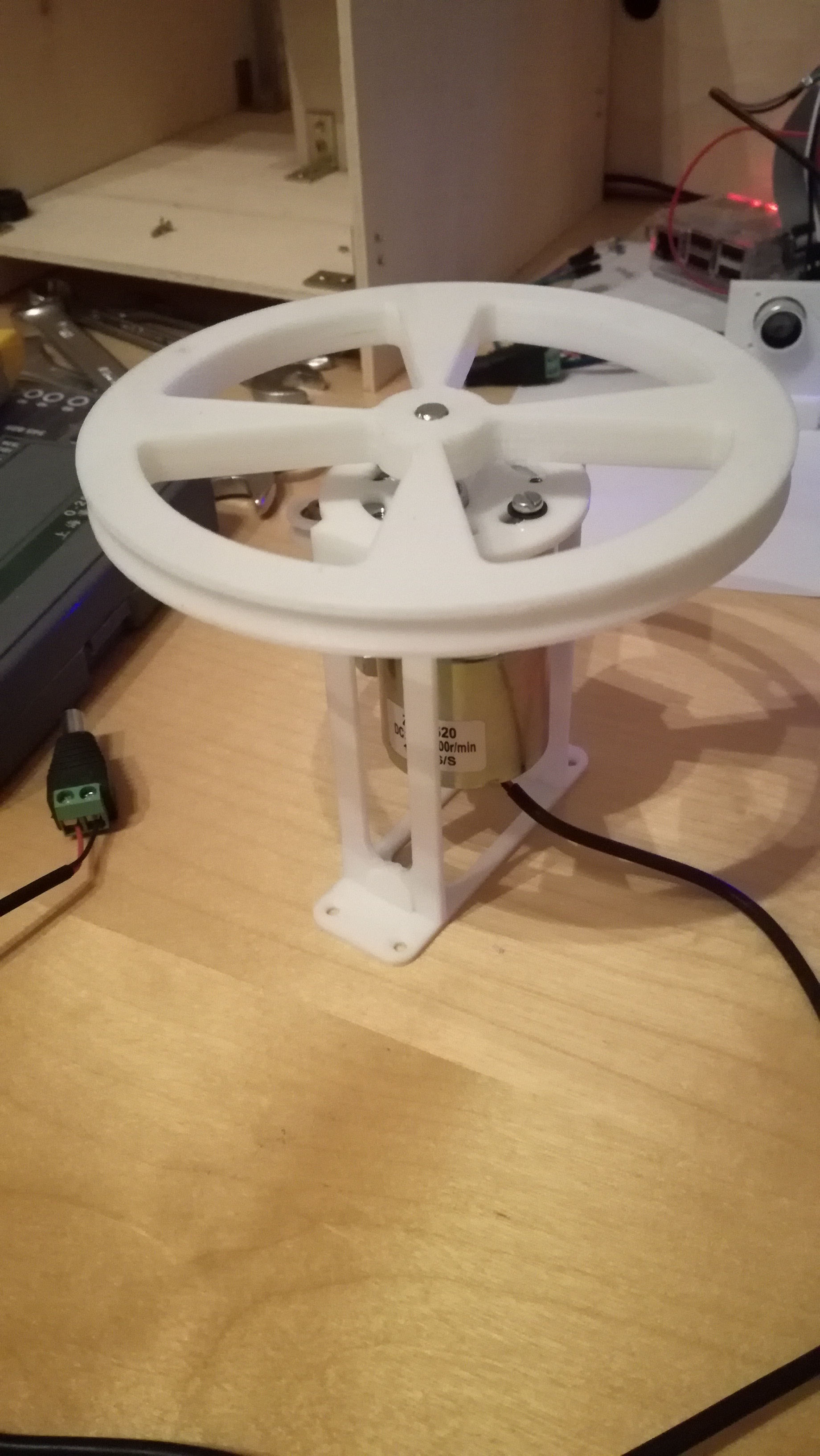

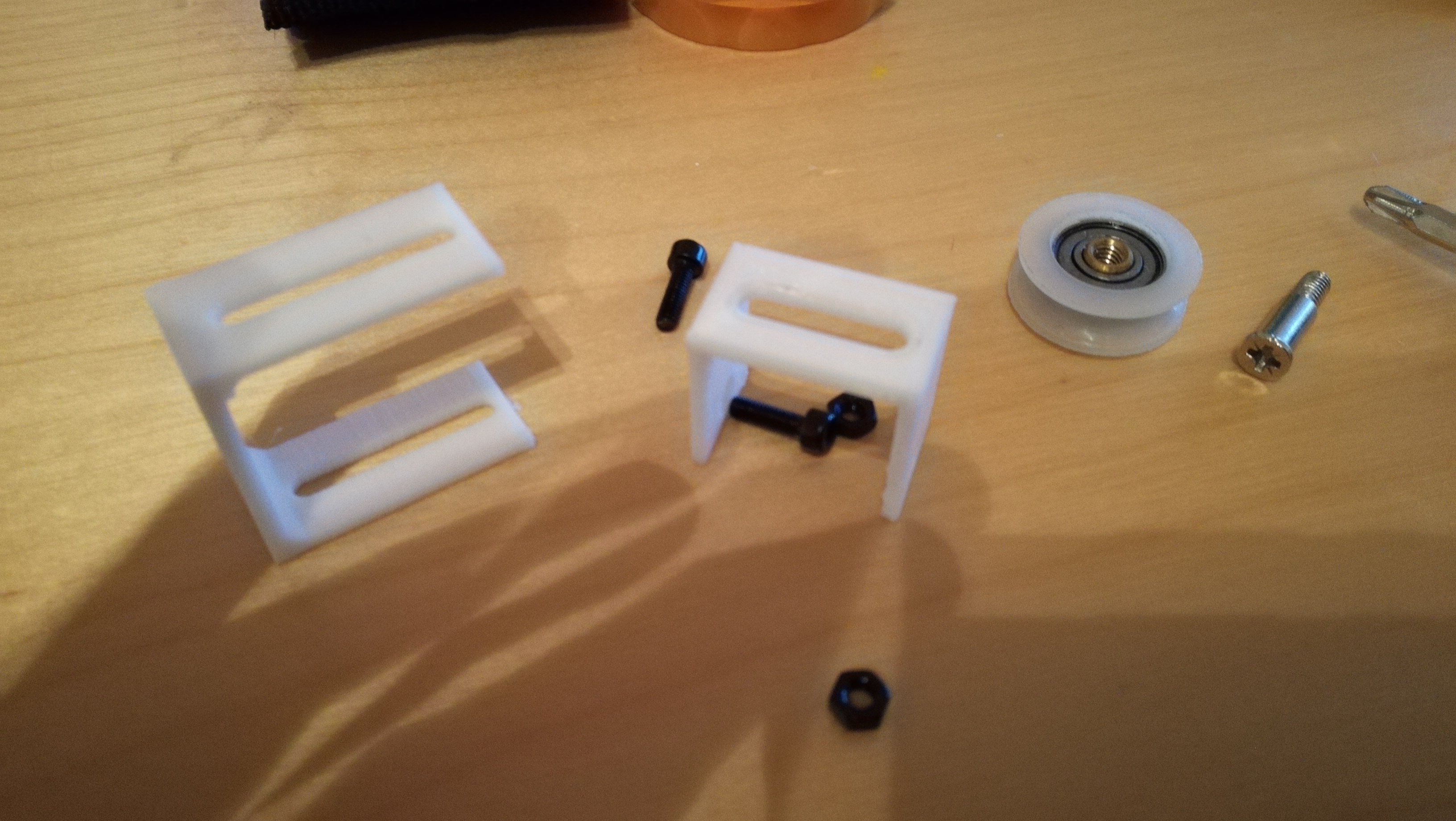

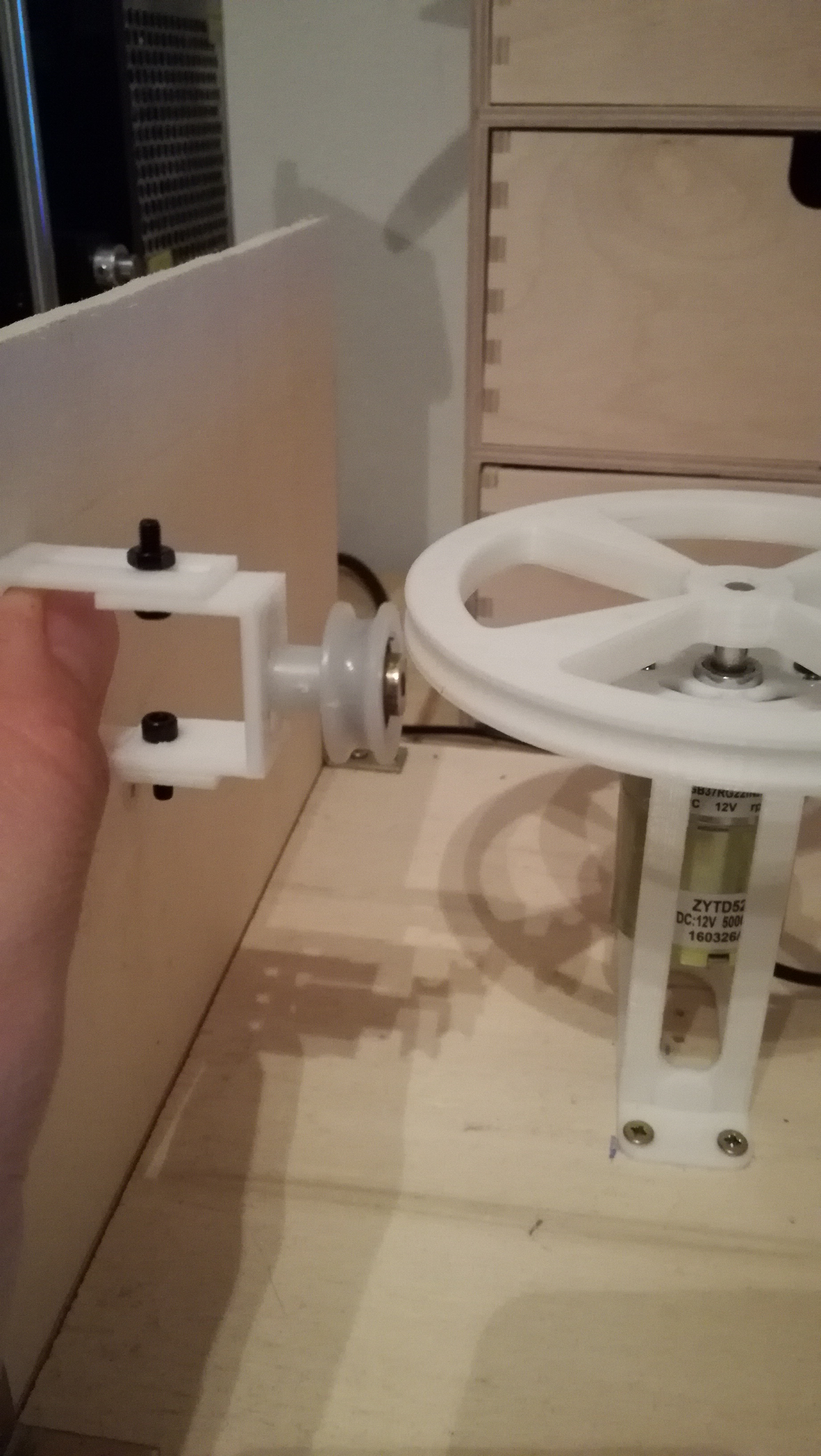

E' andata a finire così 🙂 Poi mi sono subito stufato e mi sono dato ad altro 😄 Grazi mille. Mi sta dando molte soddisfazioni in effetti. Questo l'ho progettato tutto io..e funziona 😄 https://www.thingiverse.com/thing:3041921

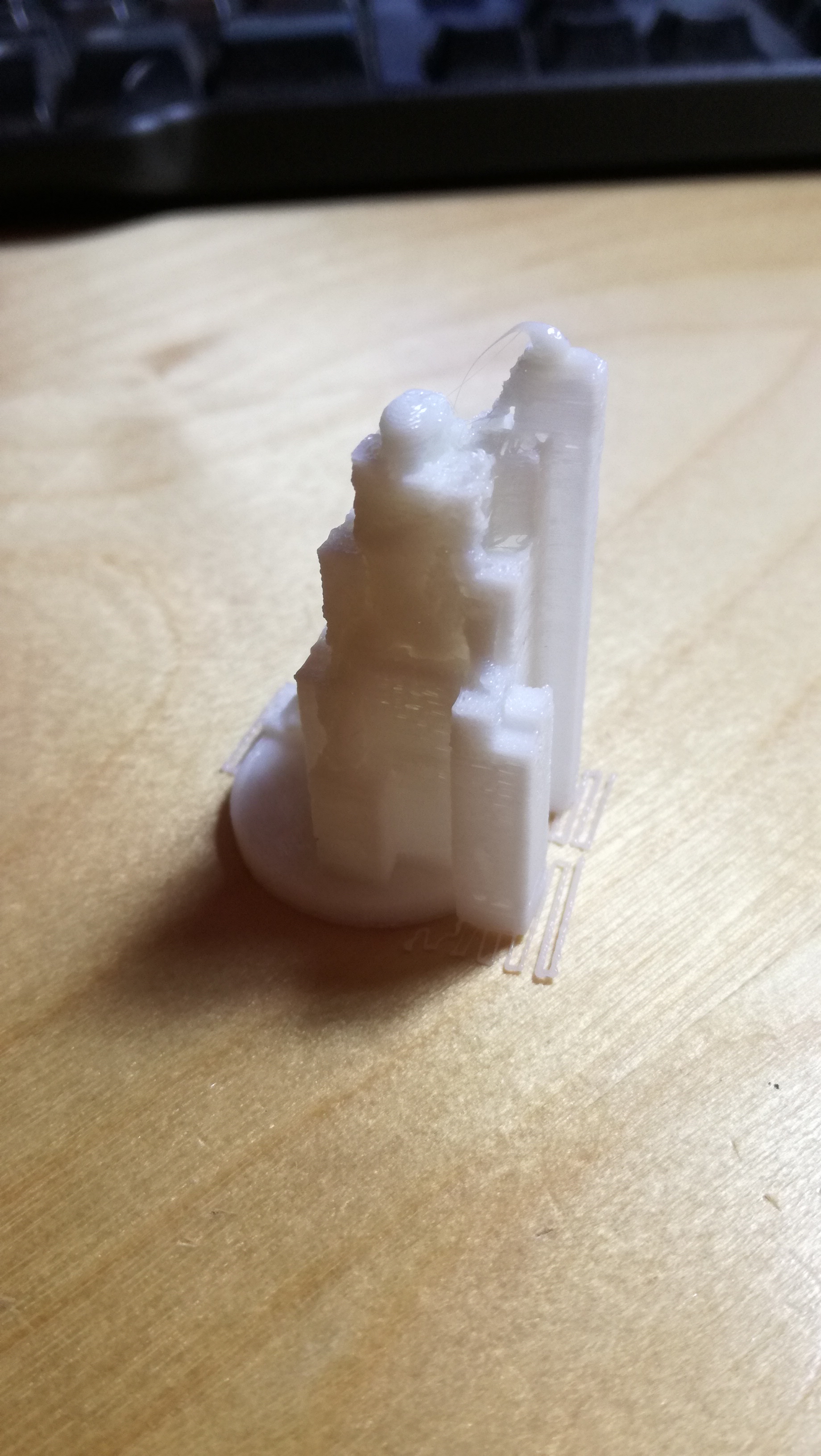

Si avevo pensato anche a questa soluzione ma mi sembrava troppo un barbatrucco. Invece me lo confermi. Farò sicuramente così. Grazie Alep👍 -

Calabrone ha pubblicato una discussione in Problemi generici o di qualità di stampa
Ciao, non so se è un problema comune. Ho una prusa i3 pro b che per ora mi sta dando grandi soddisfazioni. Però ho notato che quando stampo pezzi piccoli e alti, si fondono perché praticamente l'estrusore è sempre lì. Ad esempio, stampando un cono la punta non c'è verso che venga bene. Stampo il pla a 200° devo provare a temperature più basse? Altre idee? Ventole aggiuntive sull'estrusore? Allego una foto del problema. -

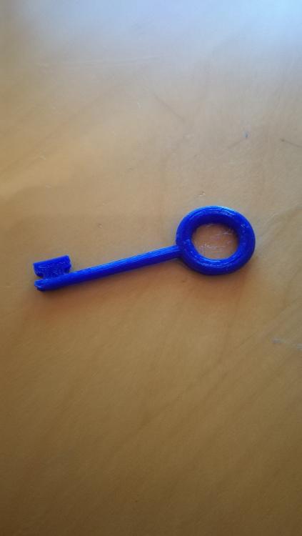

Io ad esempio ho visto che durante il preheat dell'estrusore quando arrivo verso la temperatura di fusione la plastica inizia a colare. Però ho pensato fosse normale. Quello che volevo capire è se per evitare il fenomeno dei filamenti ad esempio può essere utile aggiungere una ventola sull'estrusore (ho visto che è una mod che fanno in molti). Io nelle impostazioni di velocità non ho toccato nulla, tutto default. Può aiutare anche agire in questo frangente?
Ok, adesso che bene o male riesco a stampare volevo affinare il risultato. Quello che ho notato è che a volte rimangono dei fili di plastica quando l'estrusore si sposta (si vede bene nell'anello della chiave allegata). Cosa devo regolare? Temperatura, velocità, altro? Ciao grazie 😉

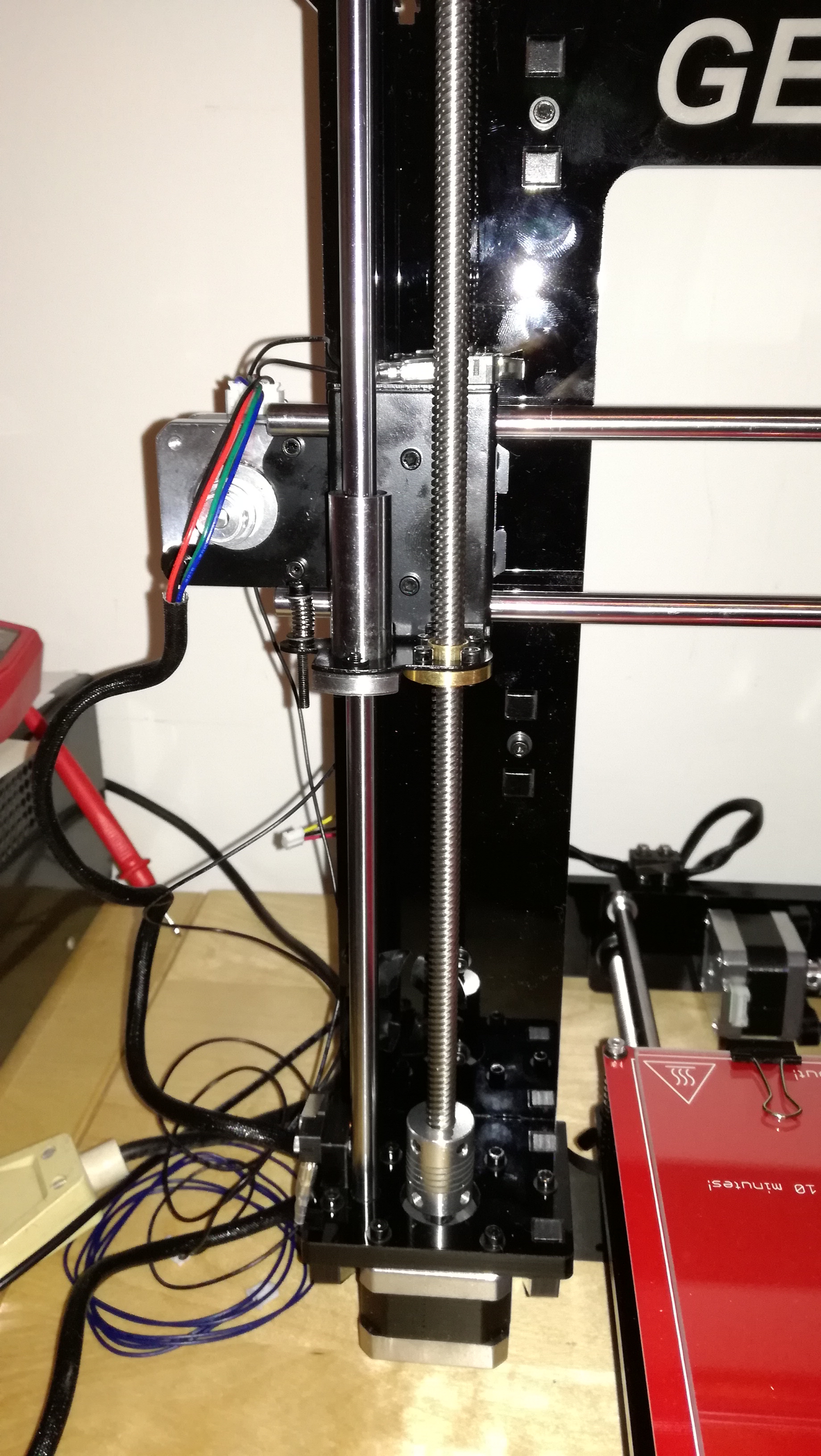

I motori sono ancora tutti scollegati. Ho montato solo le barre per adesso. Può essere che le barre trapezie in questo caso facciano più fatica a muoversi? Cmq faccio tutte le prove che hai indicato grazie 👍
Ok alla fine ho dovuto prendere altri accoppiatori perché in quelli proprio non ci entravano. Adesso mi sono accorto di una cosa montando gli assi z/x. Ho montato gli assi z e l'asse x. Se provo a muovere a mano l'asse z di sx, quello su cui c'è il motore per l'asse x, non si muove. È normale? Quello di dx invece non avendo il peso del motore non fa una piega. Non è che poi brucio il motore?
L'ho fatto. Le barre del kit sono più piccole (non mi ricordo la misura precisa, ma poco più di 7mm). Quelle trapezie sono quasi 8mm spaccati. Ho provato ad allargare l'accoppiatore ma ho paura che si rovini. Ma a parte questo, volevo capire se per montare le trapezie servono altre modifiche oppure no. Una volta che si infilano negli accoppiatori sono a posto?

Ciao, volevo anche io usare le barre trapezie, ma mi sono accorto montando la mia prima Prusa I3 Pro (ebbene si sono un dannato niubbo) che gli accoppiatori non vanno bene. La domanda è, basta sostituirli o c'è altro? Devo veramente cambiare tutti i pezzi mostrati in questa guida??!!! Grazie a tutti, ciao! -
Grazie Alep, ora però mi tocca tornare al tema principale di questo topic, ovvero le barre trapezie. Sembra che non entrino negli accoppiatori, anzi togliamo pure sembra. Ho visto che ci sono accoppiatori che potrebbero andare bene, ma a questo punto il dubbio è un altro..ci sono altre parti da sostituire/modificare? Leggendo questa guida credo di avere poche speranze :(
