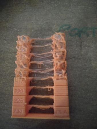

Ecco il risultato. Sinceramente non so cosa trarre da questo risultato, a parte che non dovrei stampare sotto i 220° (ho un filamento BQ) -

ho un bowden mk8 https://it.aliexpress.com/item/32435418813.html?spm=a2g0o.productlist.0.0.3a8f27d3lqvL3u&s=p&ad_pvid=202006161232488994614410644390019257829_2&algo_pvid=da319aad-a708-4b76-85ee-ad3b0fa6fe3a&algo_expid=da319aad-a708-4b76-85ee-ad3b0fa6fe3a-1&btsid=0ab6fa8115923359688303398e29a8&ws_ab_test=searchweb0_0,searchweb201602_,searchweb201603_ Non so cosa significhi torre di temperatura. vado a cercarmelo. Comunque ho 235° circa perchè l'etichetta del filamento che uso BQ 1.75 dice intorno ai 240. Sto un pelo sotto per non rischiare di far saltare il tubetto ptfe Ho trovato questa guida https://www.italia3dprint.it/guida-impostare-simplify3d-per-fare-un-accurato-test-filamento/ La seguirò con lo stesso software, e vi farò sapere. Non sapevo che la temperatura influisse così tanto sulla posa verticale. Grazie -

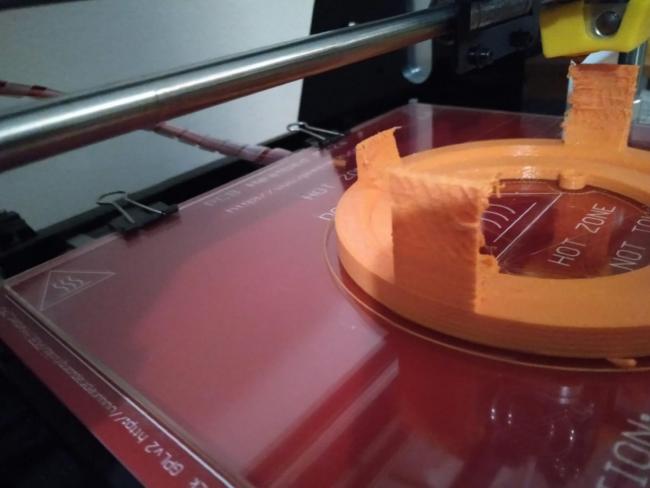

Ho impostato la stampante come richiesto dalle guide... con E230 sono riuscito finalmente ad ottenere 99mm... La qualità di stampa è migliorata, ma temo che appena faccio qualcosa con rilievei ( thingverse dice che in questo progetto non servono supporti) succede un casino. https://www.twitch.tv/videos/652543344 Guarda dopo 1h20... un pastrocchio. uso riepetier con cura engine -

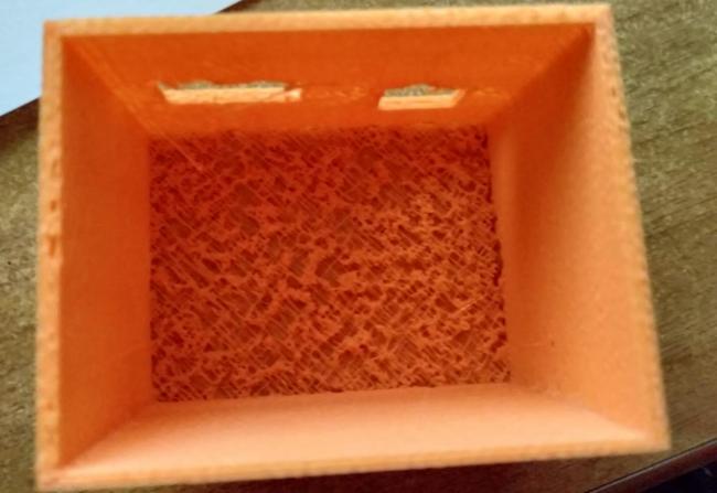

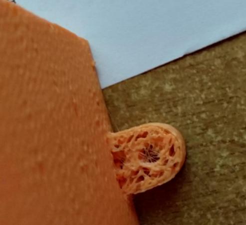

Ok, queste le impostazioni della mia stampante https://www.dropbox.com/sh/8v2nh6d60g35tjp/AAByYaNf4_wzfKXNEDCkfacpa?dl=0 qualcosa sono finalmente riuscito a stampare, ma il riempimento è scarso, e dove ci sono dei supportini per la parete, diventano molto fragili -

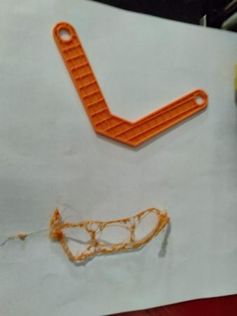

Buongiorno, Ho una Geeetech prusa i3 B sulla quale ho fatto montare da un esperto il kit Mk8, testato, funzionante ha anche stampato un piccolo pezzo . Portata a casa, non riesco a fare niente. Potreste consigliarmi con repetier quali impostazioni devo regolare come default? L'uniche impostazioni che ho regolato sono il piano x,y e z secondo il modello di stampante Qua sotto le differenze del test di stampa che ha fatto il rivenditore.... e sotto a casa mia. Una cosa che ho notato anche è che ad un certo punto, l'ugello si è portato via l'intero pezzo Il PLA è un 1.75mm duro. Le temperature sono: Estrusore 215 e piano 55

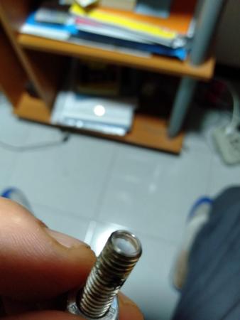

Buongiorno! Possiedo una stampante GEEETECH I3 pro b (acquistata da utente già montata) con la quale ho avuto non pochi problemi a fare le prime stampe. Il problema maggiore è stato con il pla che si bloccava prima di raggiungere l'estrusore. Nel frattempo, nel tentativo di rimuovere il PLA, ho spaccato l'asta (penso si chiami nozzle throat) dell'estrusore, quindi ho ordinato questo Mk8 extruder. Purtroppo non posso montarlo, in quanto mi manca un pezzo, che (guarda caso) deve essere prodotto da un'altra stampante 3d. E' come aver un solo computer a casa senza sistema operativo e dover preparare l'iso di windows con il computer. Qualcuno si disporrebbe ad aiutarmi? (stamparmi il pezzo) Ovviamente non gratis... Certo, sarebbe ottimo farlo insieme, ma con la quarantena in corso, se non altro potete darmi qualche consiglio. Qualora servissero altre foto, a disposizione. Mi dispiace dover accantonare la stampante in garage. Grazie -

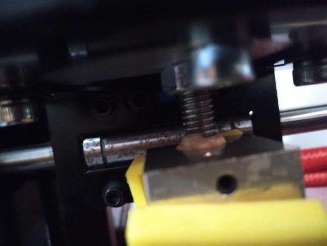

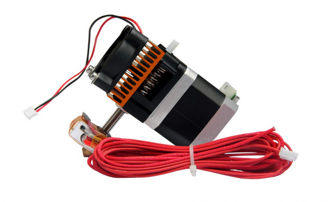

Ciao a tutti, mentre aprivo la parte finale dell'estrusore per togliere (per la seconda volta) dei pezzi di pla che si erano bloccati, mi è rimasto bloccato metà dell'ugello nel tubo di collegamento tra il blocco riscaldato e l'ugello... Mi sa che dovrò cambiare il blocco intero. Potete consigliarmi con un blocco estrusore migliore di quello che ho? Possibilmente uno che faccia bloccare il meno possibile il pla. Secondo me è colpa dello stepper che pare non riesca a tirare il filo... a dir la verità anche il gear è un pò rigato ove passa il filamento Ho una geeetech i3 pro b, e questo è esattamente a cosa assomiglia quello che ho in possesso ora Grazie 🙂
Ho fatto un piccolo video al meglio che potevo https://streamable.com/rs6cl Se notate, il centro del gear è un pò usurato Ps. con la bomboletta ad aria ho soffiato via un pezzo di plastica mobile
non rischio danni senza ventola?
