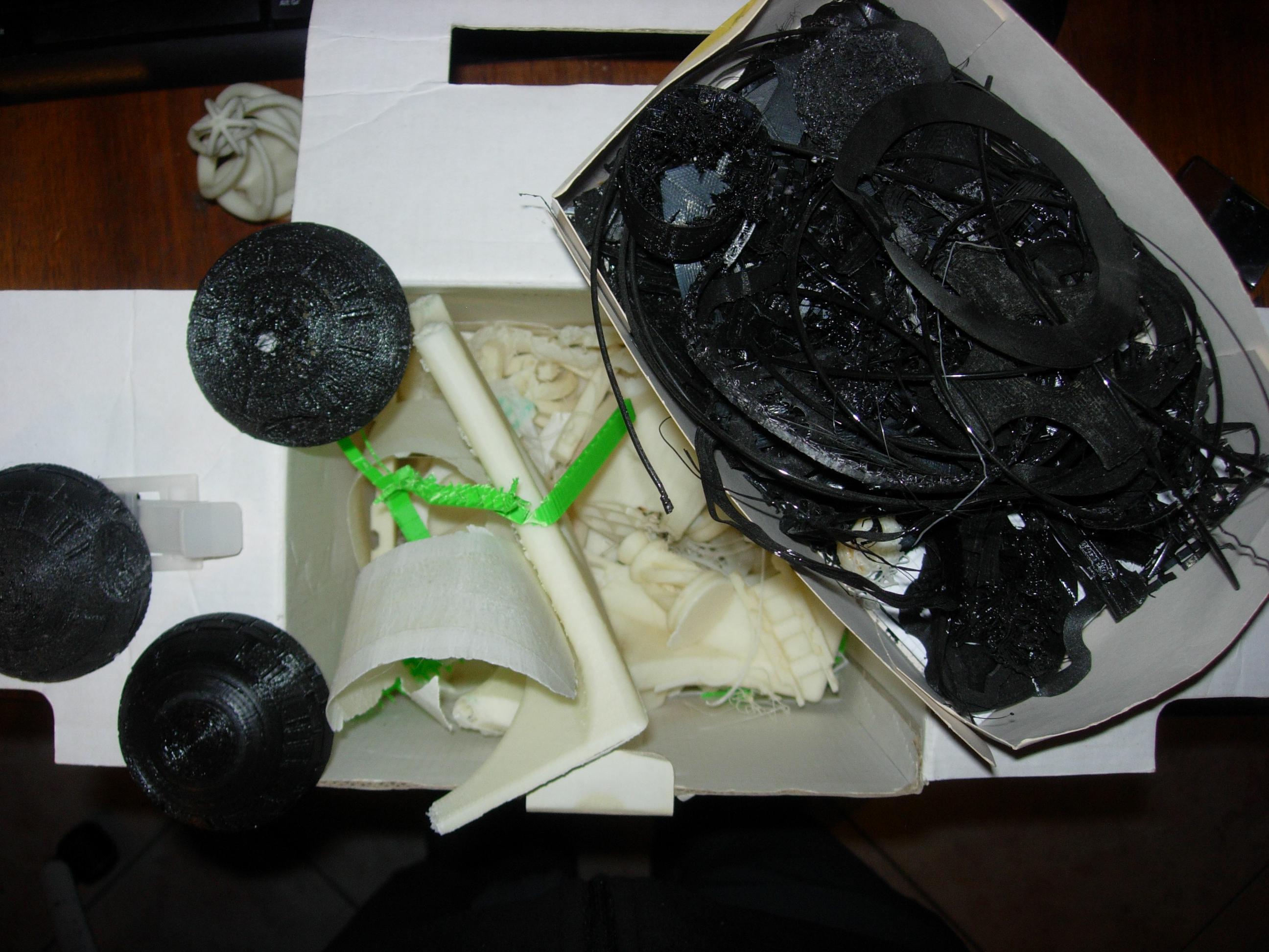

	Avviso, ai primi pro che prendono per il culo, gli strappo l'elettronica dalla stampante e gli piego le aste guida.. Ecco dovè grossa parte delle mie prime bobine (abs neutro e pla nero)[e non farà la foto dei miei 22 cubi 2x2]]: Del pla la maggior parte sono brim, qualche pezzo venuto male (tra cui due delle tre mezze morti nere), il restante è il filo che si spaccava da solo(qualità infima anchesso regalatomi per l'acquisto della stampante; quando paghi 230€ una stampante e ti regalano 2 bobine non ci contate troppo XD).. Io ora prendo il pla da filoalfa(però non stampo quasi più pla quindi mi dura anche molto), lo producono vicino a casa mia e ci sono diversi rivenditori in "zona". Mi sono sempre trovato molto bene(anche per l'abs, e il petg, fantastico il grafylon sono riuscito a trattarlo con carta vetrata senza che si impastasse, resta comunque in grossa parte pla) e geograficamente mi è comodo[Lungi da me fare pubblicità].

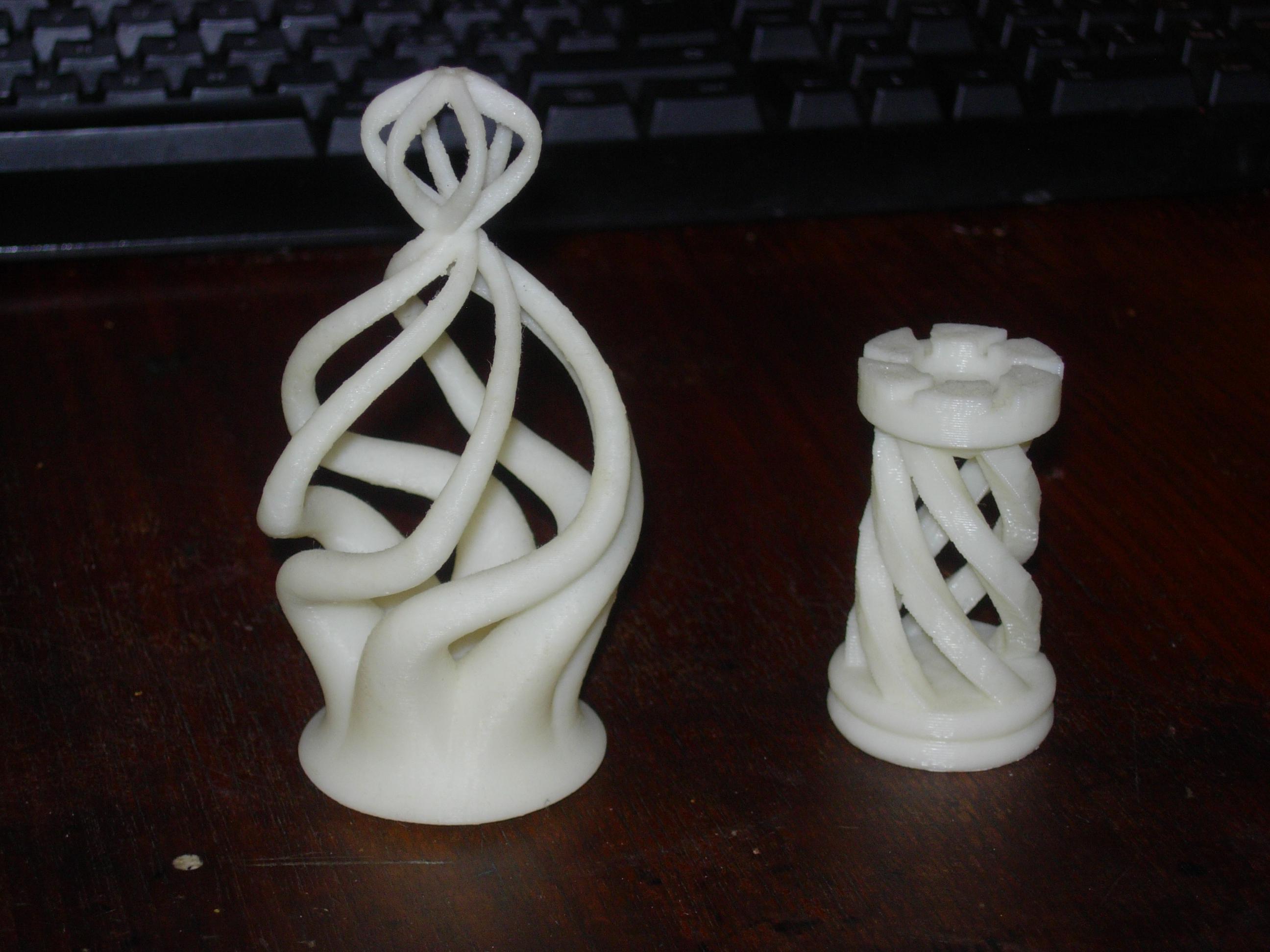

	Questa non la sapevo.. Giuro se l'avessi saputo avrei spaccato la macchina quando stampavo con abs neutro regalatomi dall'acquisto della stampante (ovvio era di infima qualità era abs e non pla ma mi ha fatto perdere il senno per i primi due mesi... E' stato il primo materiale che ho stampato che scelta oculuta , a fine bobina stampavo così (non eccelsi ma che soddisfazione dopo quella follia):
