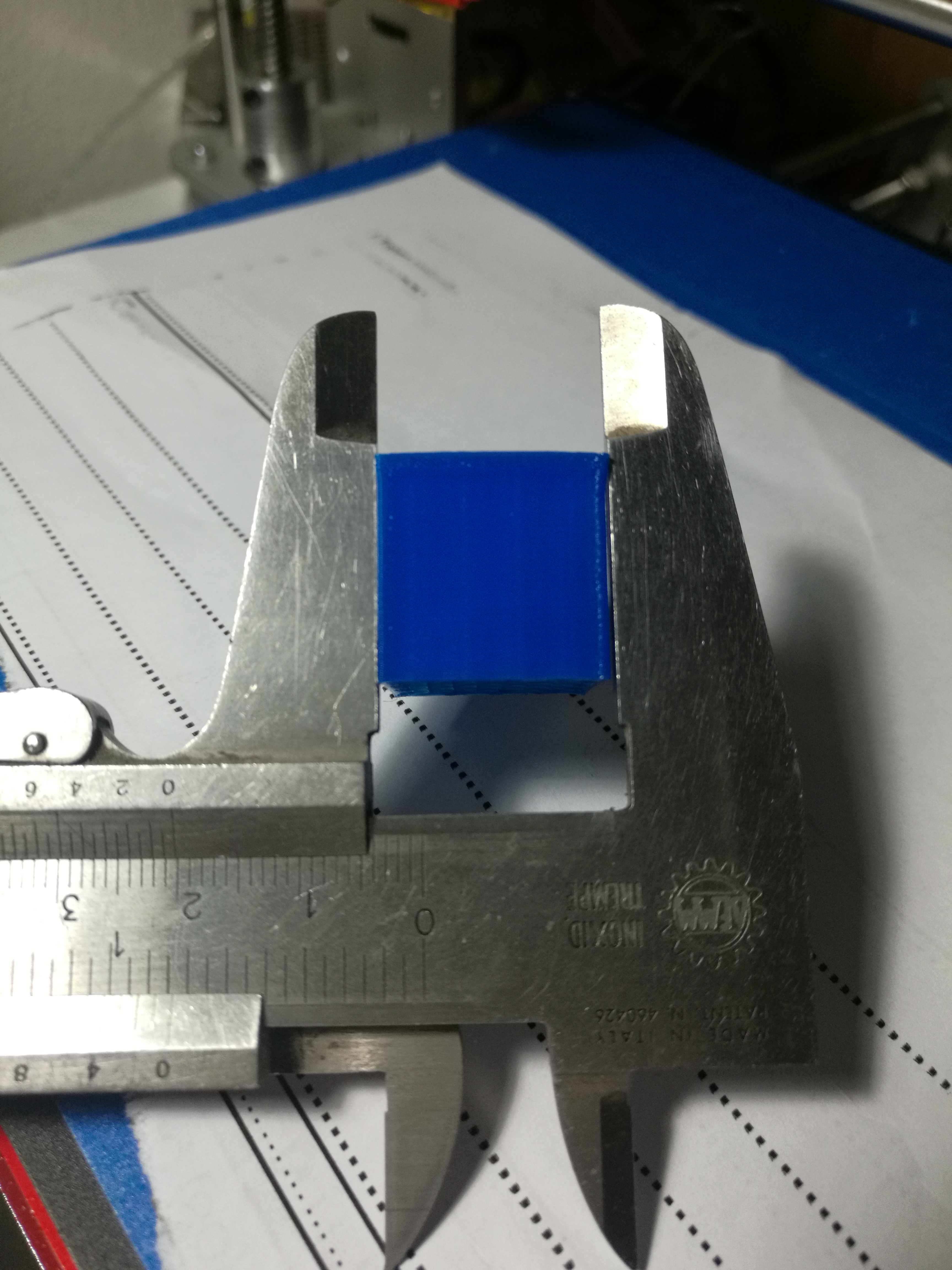

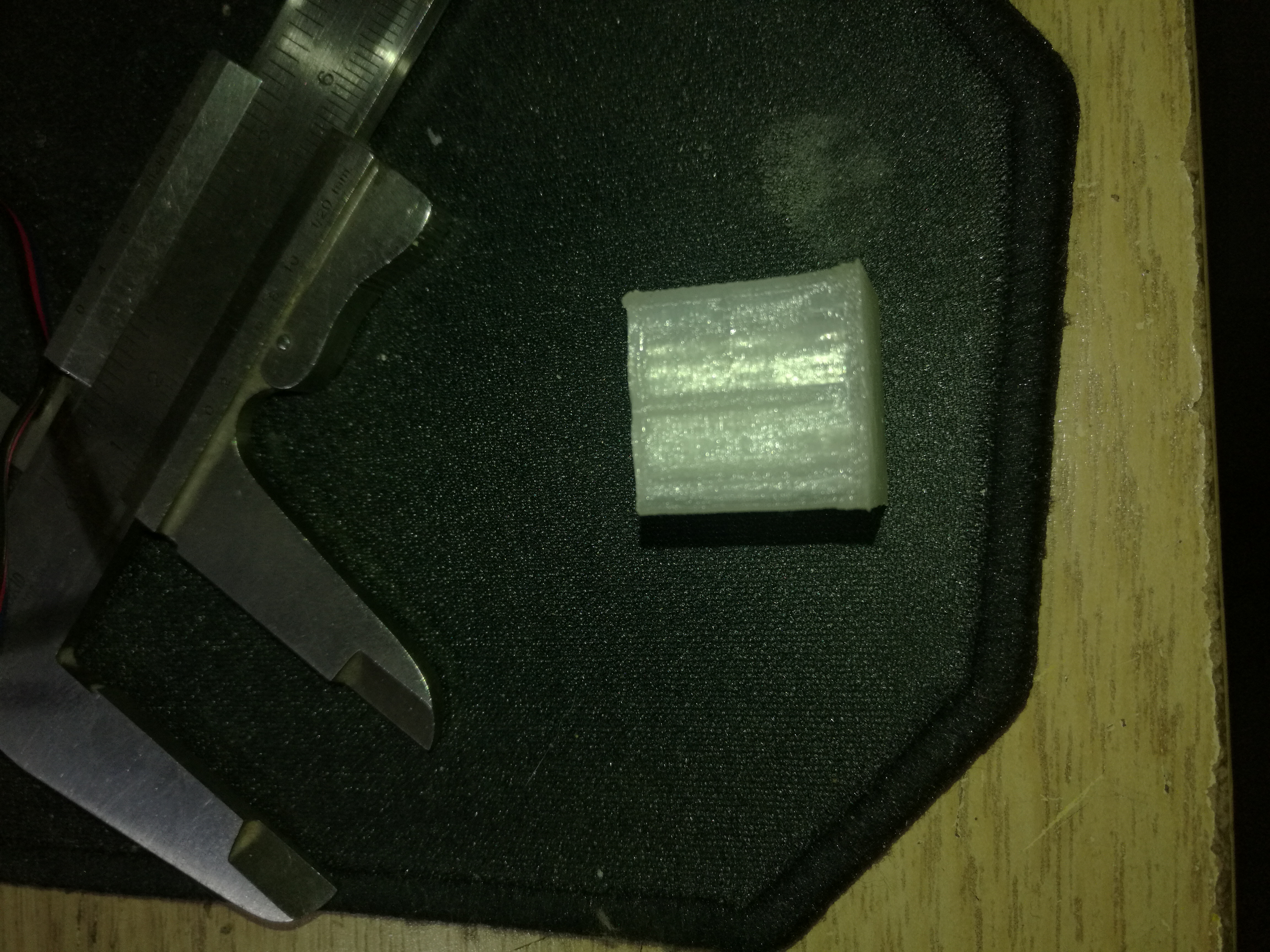

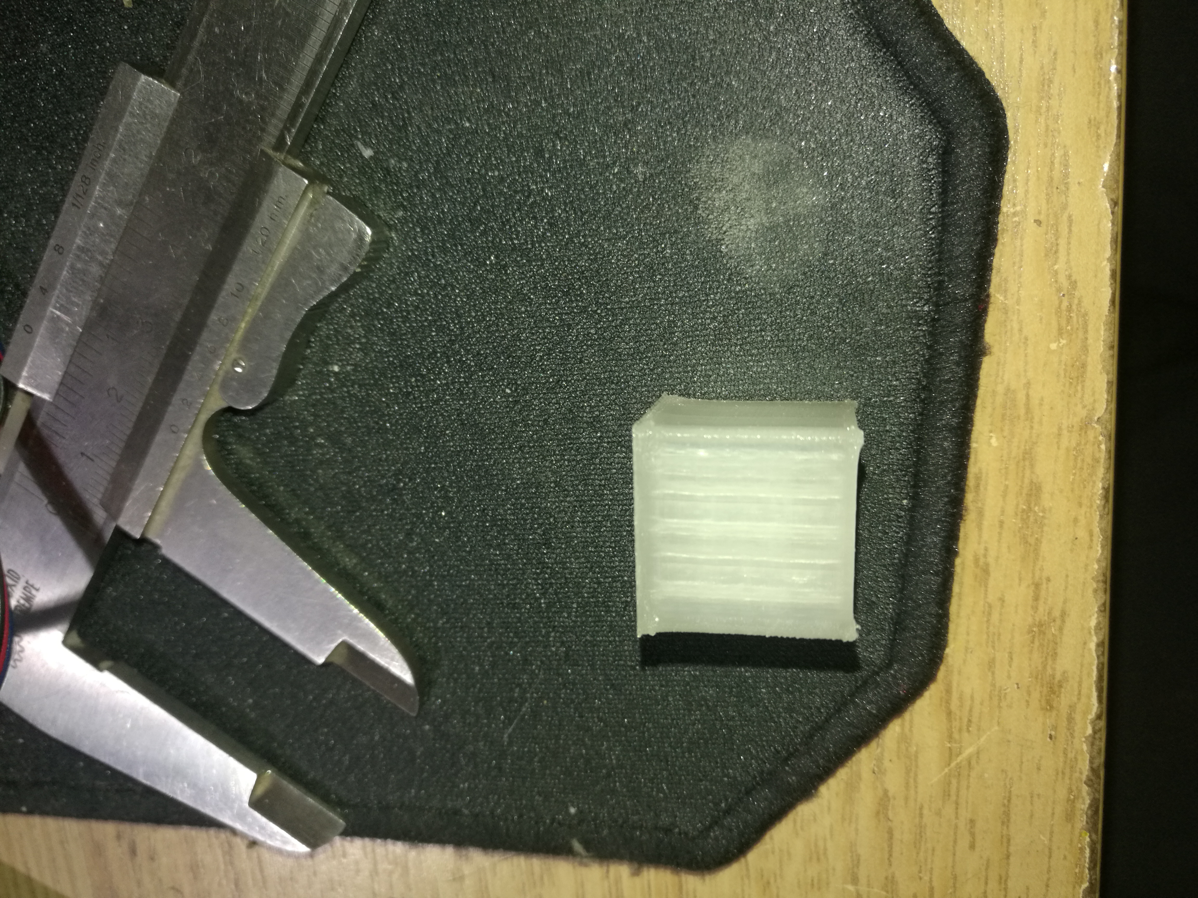

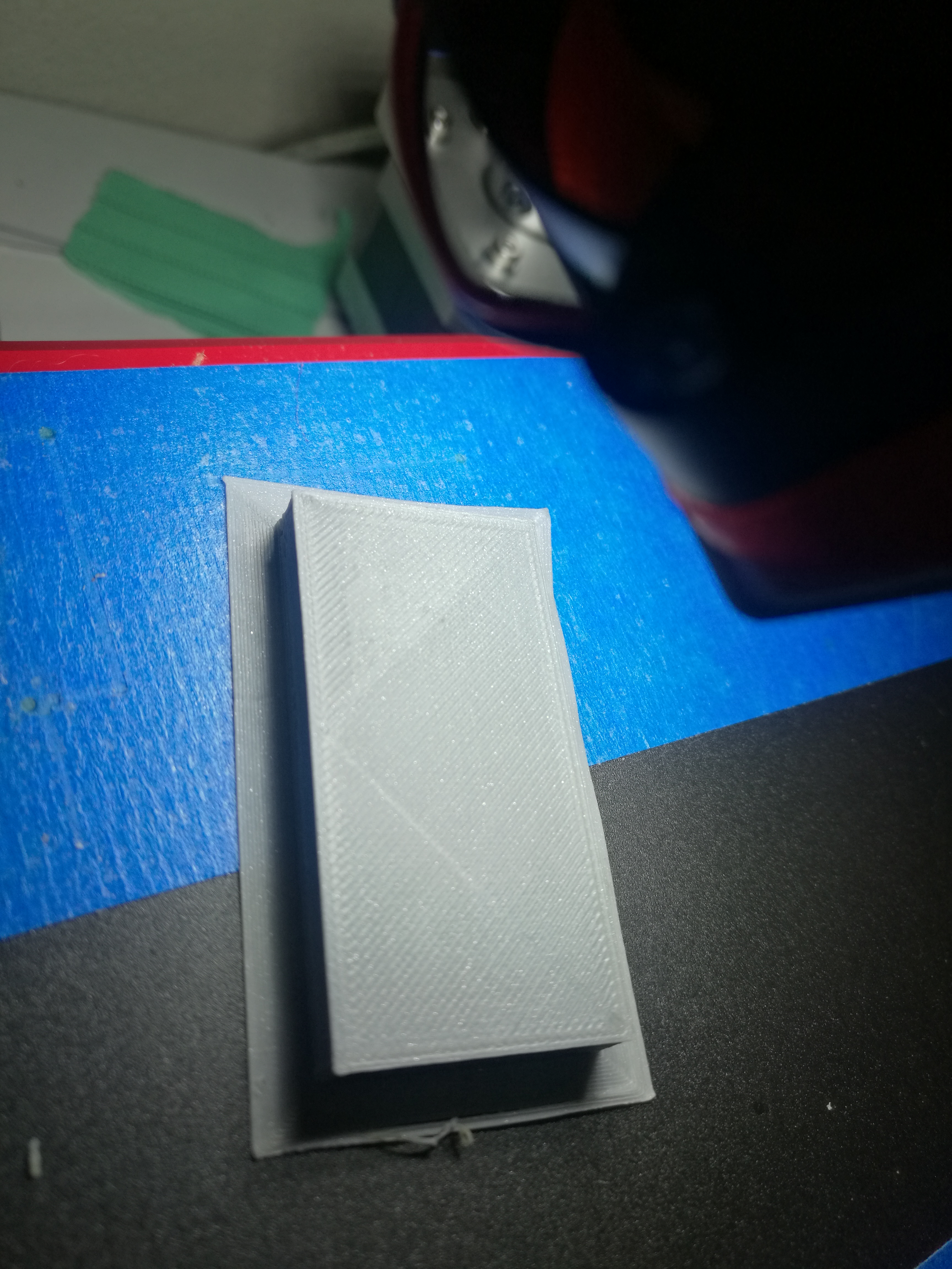

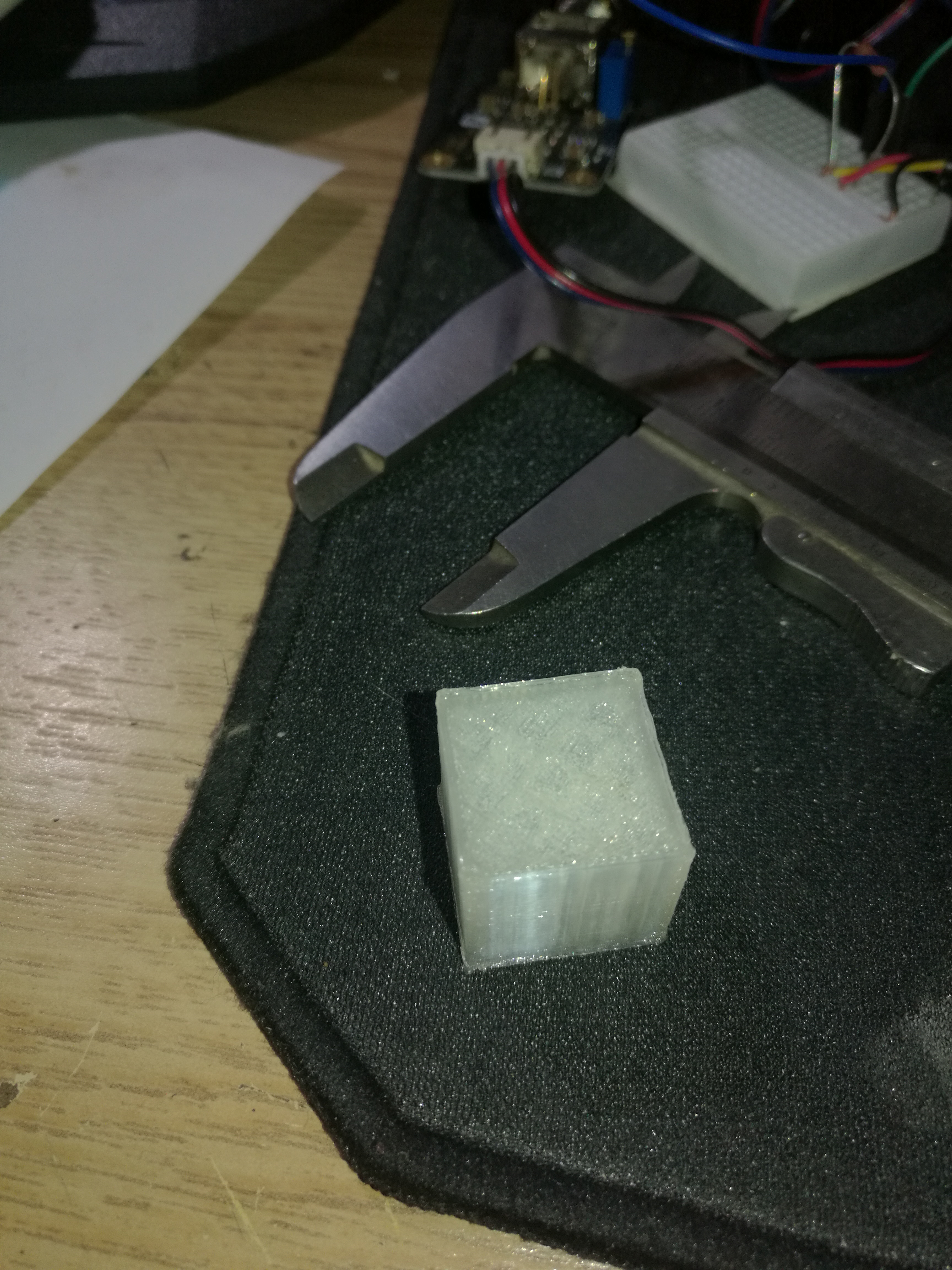

Eccomi, cubetto bellissimo dimmi cosa ne pensi... Colpa della base è mia😅 se è leggermente piccola ... Mi si era incastrato il filamento Con il rilento grigio invece ho provato la stampa Dell'ABS dimmi cosa ne pensi 260 gradi nozzle Base a 100 Ventilazione assente -

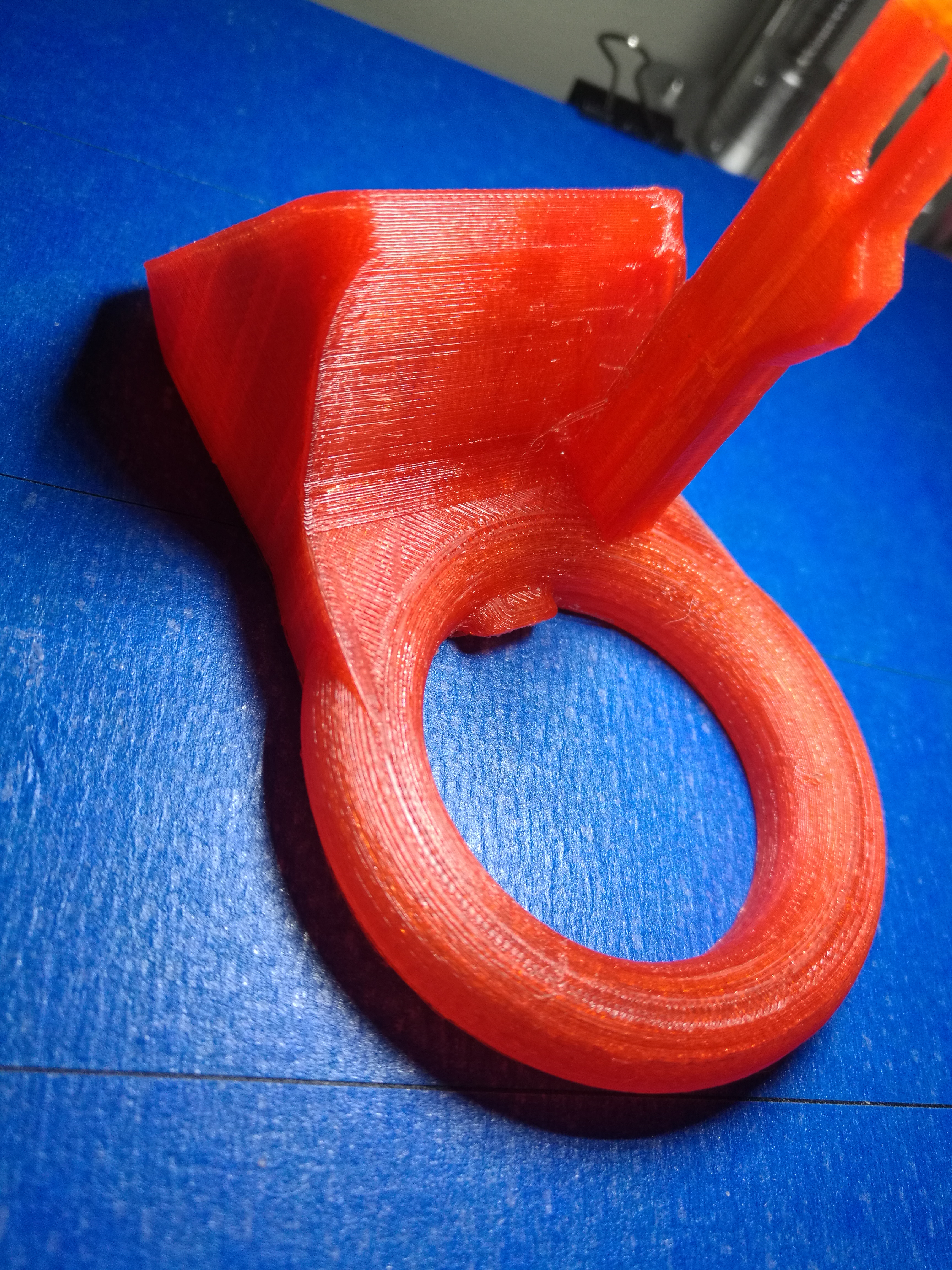

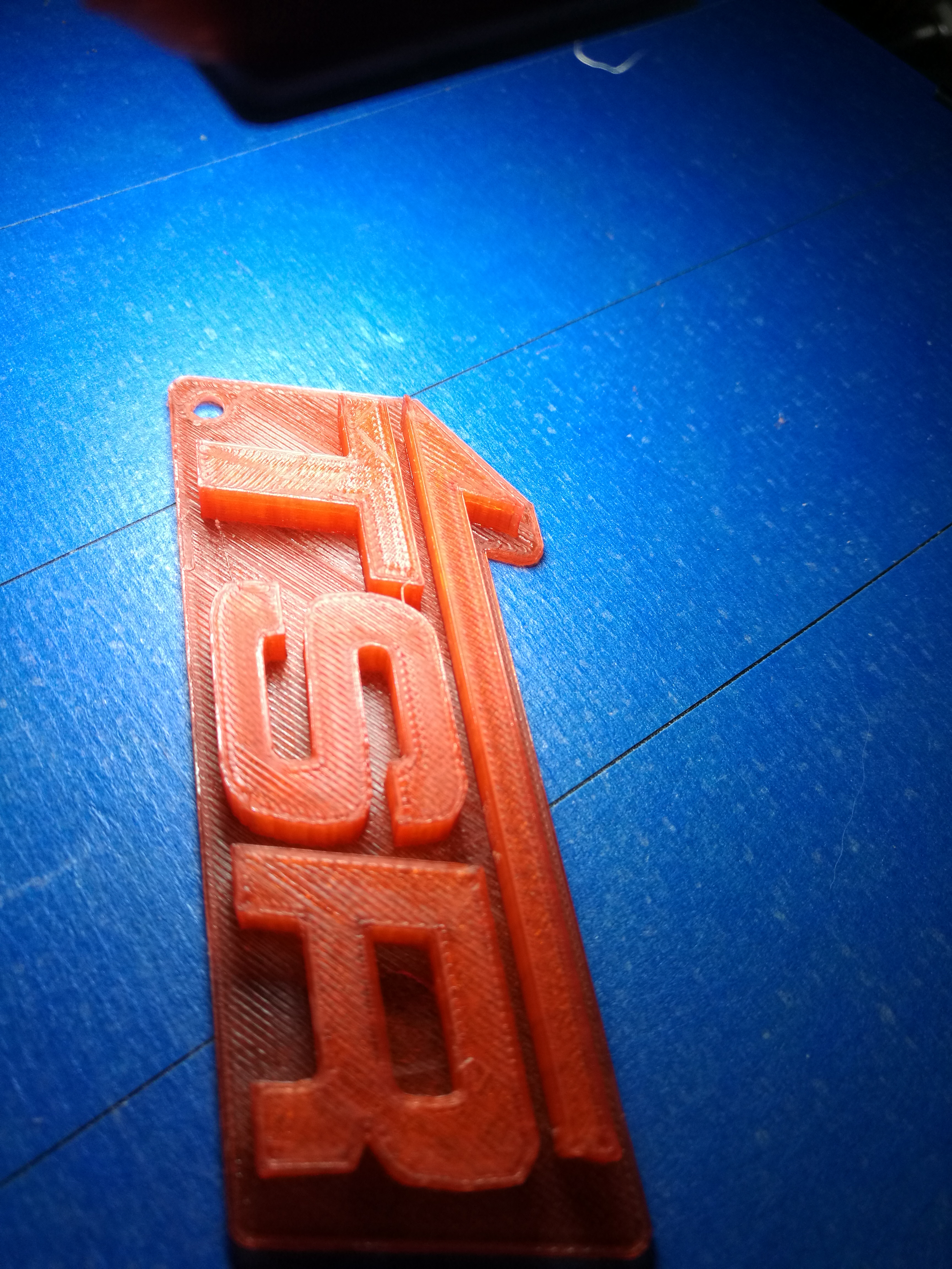

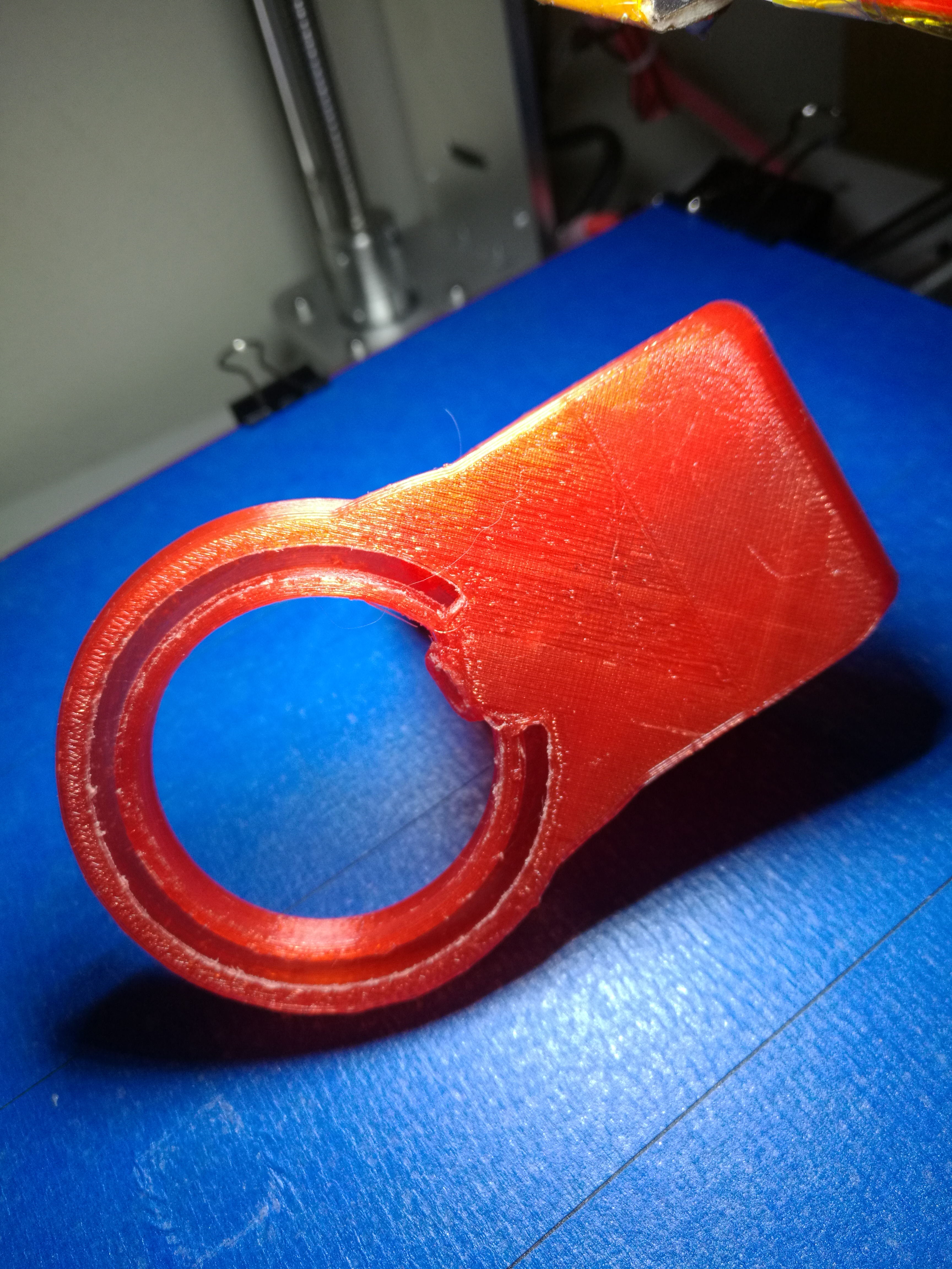

Ventola montata, direi che serviva!!! Dimmi come ti sembra adryzz ho eliminato solo con la lima il buco dove ci andrà l'anello. Layer 0.13mm Temperatura ugello 210 gradi Temperatura letto 50 gradi PLA Tempo 1h26min -

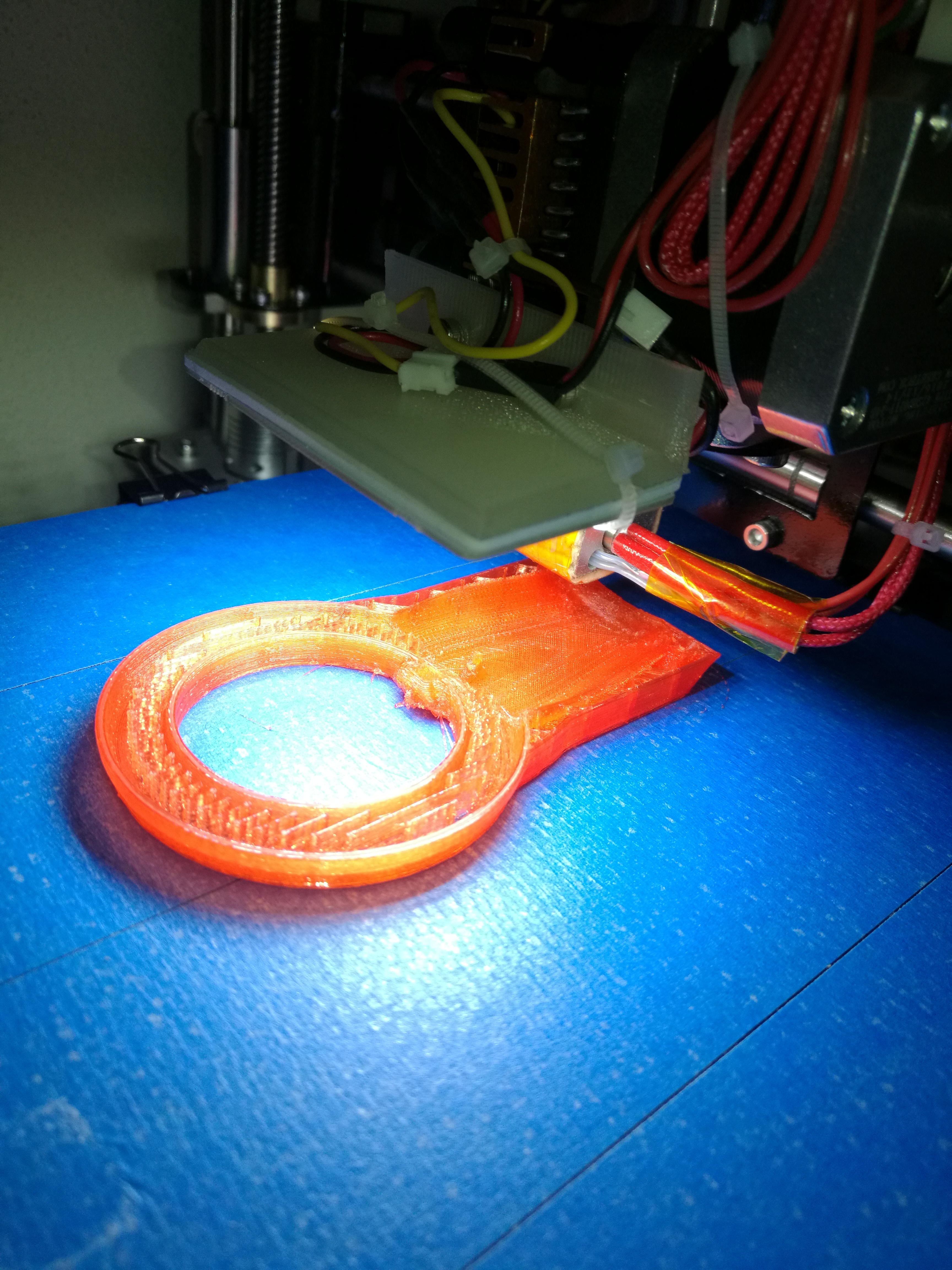

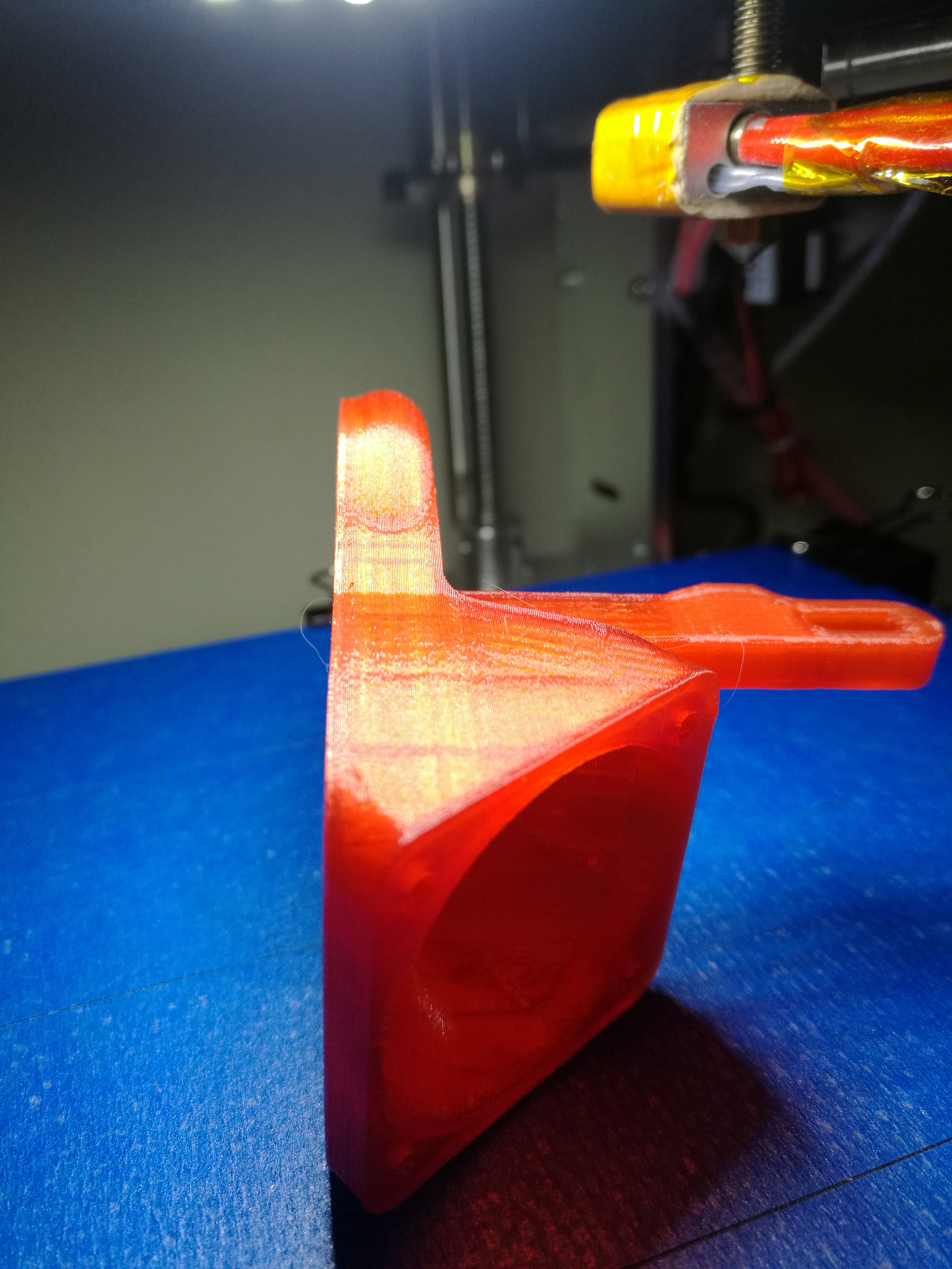

Adesso sto creando il supporto per la ventola, ho impostato l'ugello a 210 ed ho posto una ventola "provvisoria" davanti alla base per areare un po il piano... Sembra che funzioni! Finito questo faro il cubetto e te lo invierò. Ah ok ho capito il TAC TAC del servo motore... Provero -

Colpa mia non avevo capito bene😅 ottimo allora scendo a 210, ventole arrivate preparo il supporto e poi stampo il cubetto. Bianco può andare bene? Altrimenti rosso... Avevo messo quello trasparente perche pensavo di averne prese due uguali di bobine poi mi sono accorto che erano diverse quando le ho scartate😂 -
geeetech i3 problema aiuto
catta96 ha risposto a catta96 nella discussione La mia prima stampante 3D

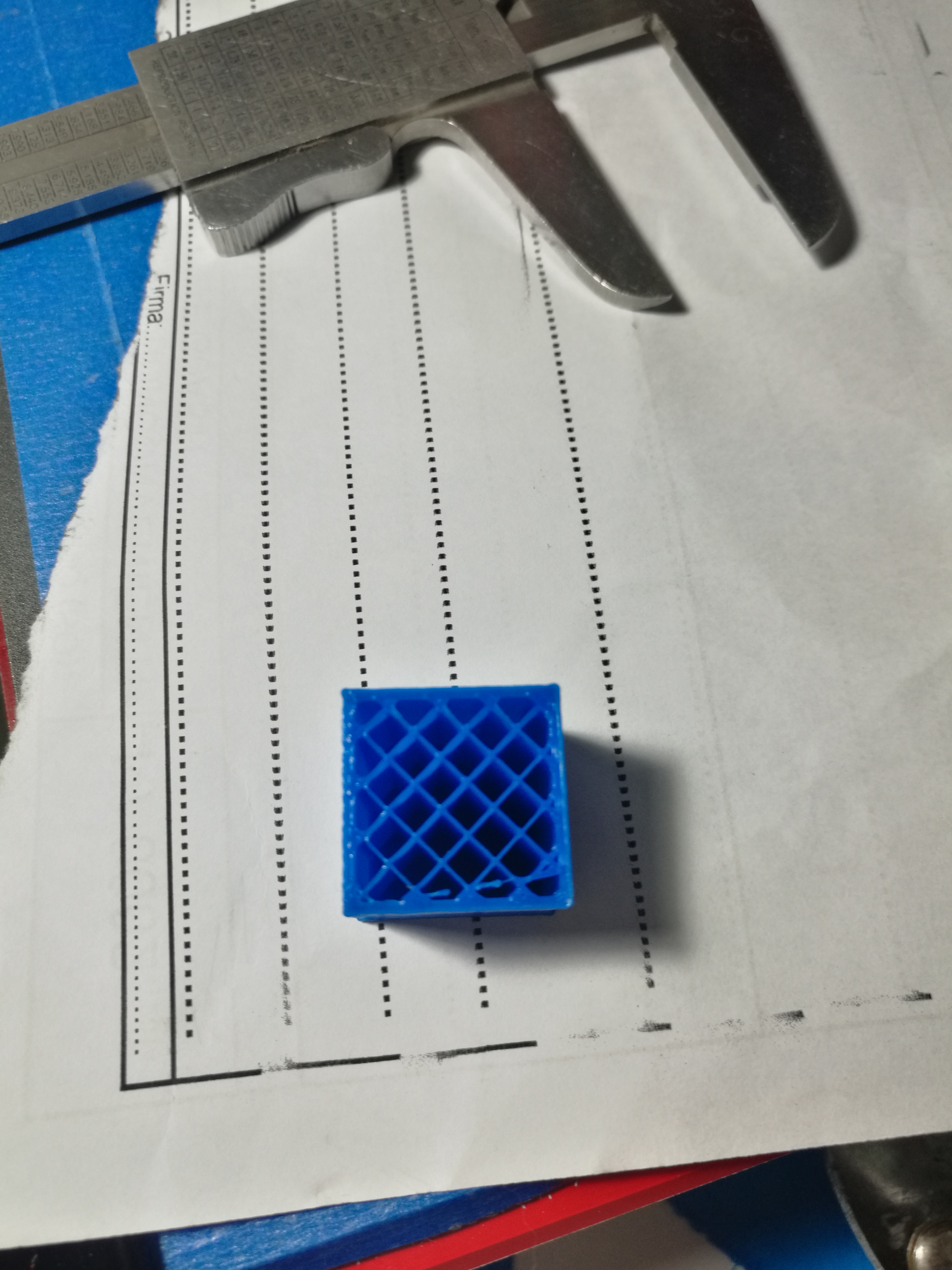

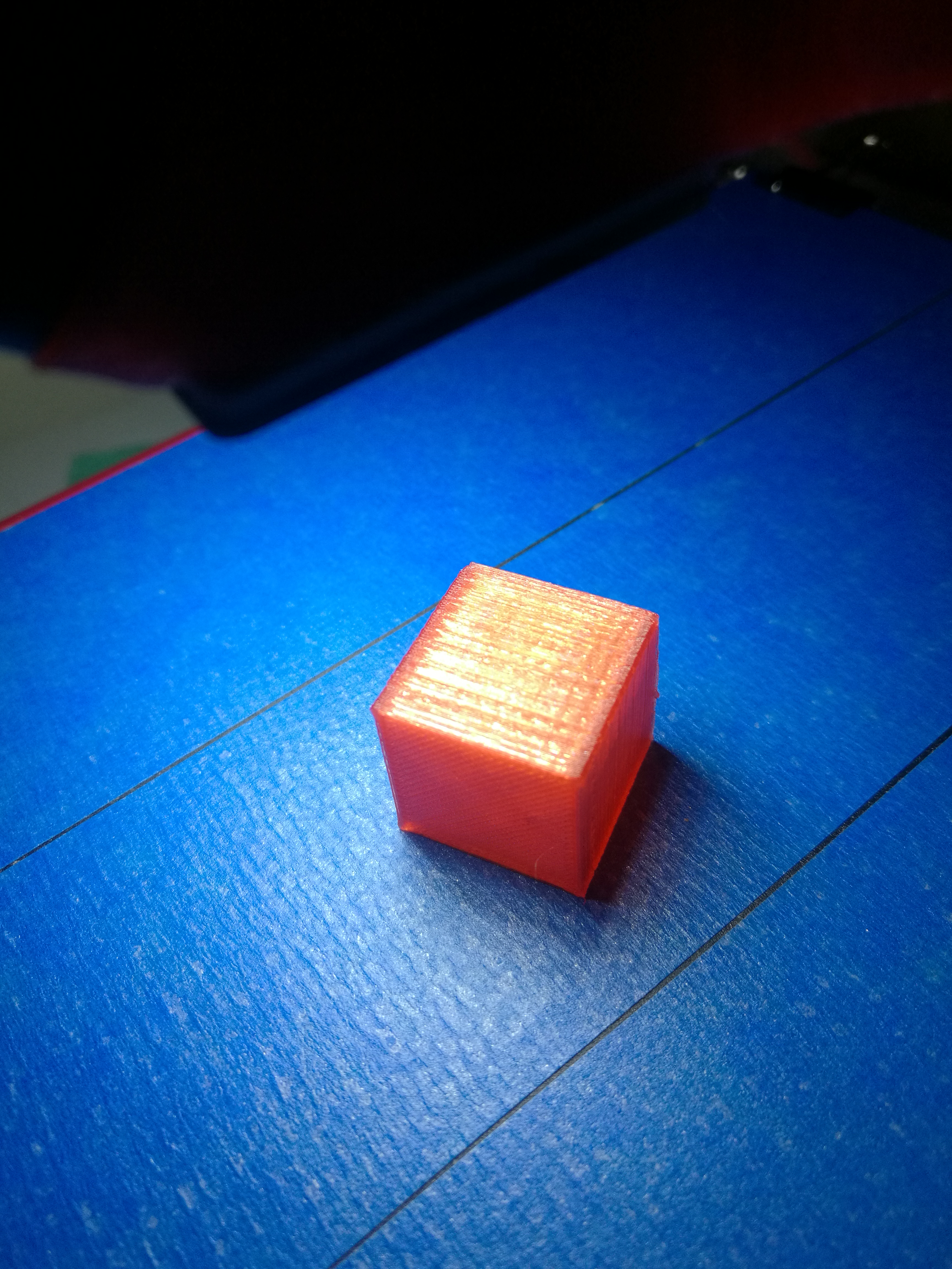

Per ora ventola no... Arriva domani con il corriere😅 Temperatura 215 gradi Come ti sembra il cubetto? Migliorato? -

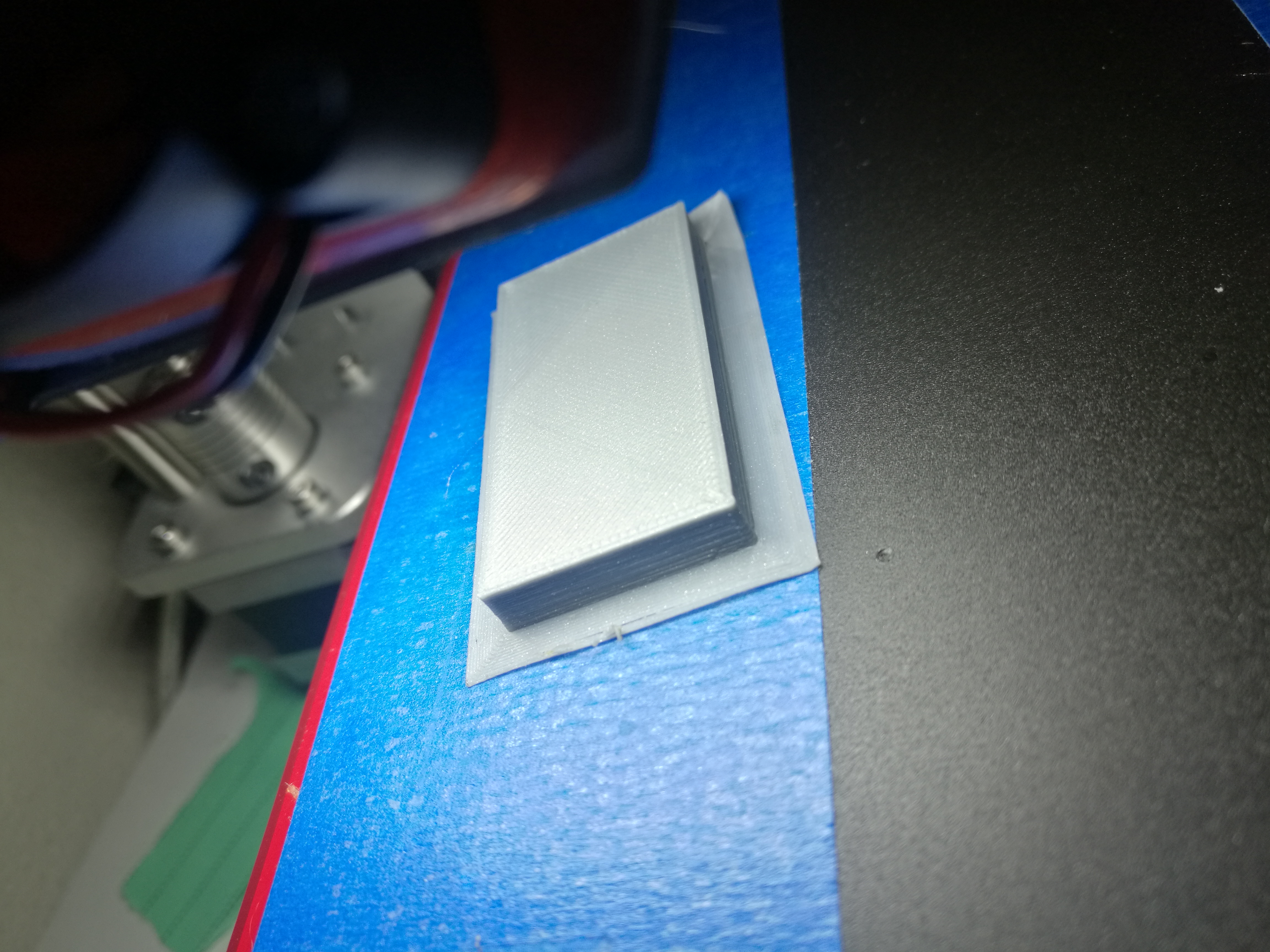

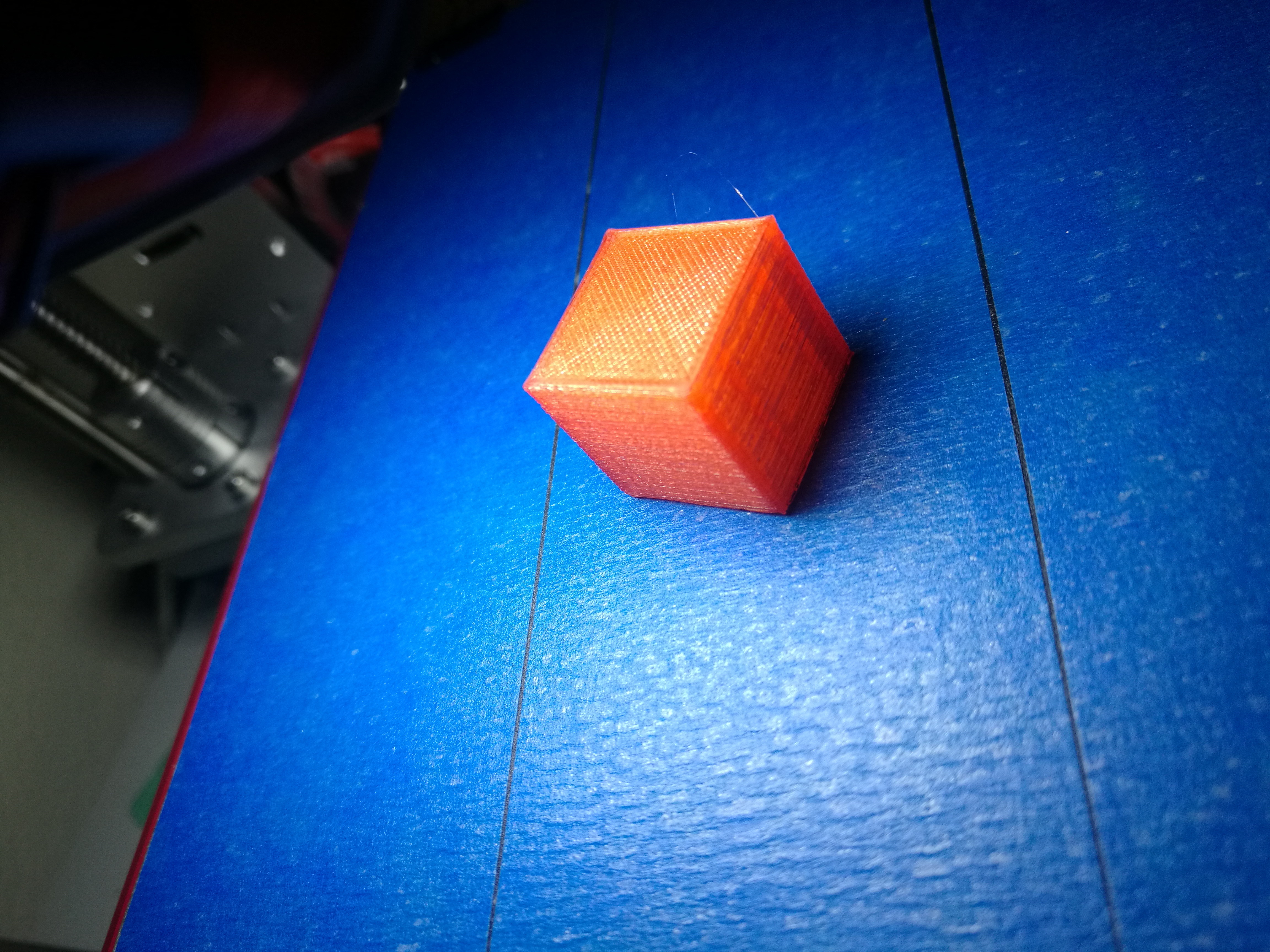

Eccomi, impostazioni messe, e cubetto stampato! Noto che la base si è leggermente dilatata ancora... Magari devo mettere il brim? Ho cambiato il filamento ho usato quello trasparente perche quello blu era di "regalo" con la stampante😅 Le dimensioni ci sono tranne la base che è leggermente più larga... È 20,1 circa -
Quella leggera incurvatura della base verso l'esterno è causata dal calore eccessivo della base? Bed impostato a 50 e estrusore a 210 -

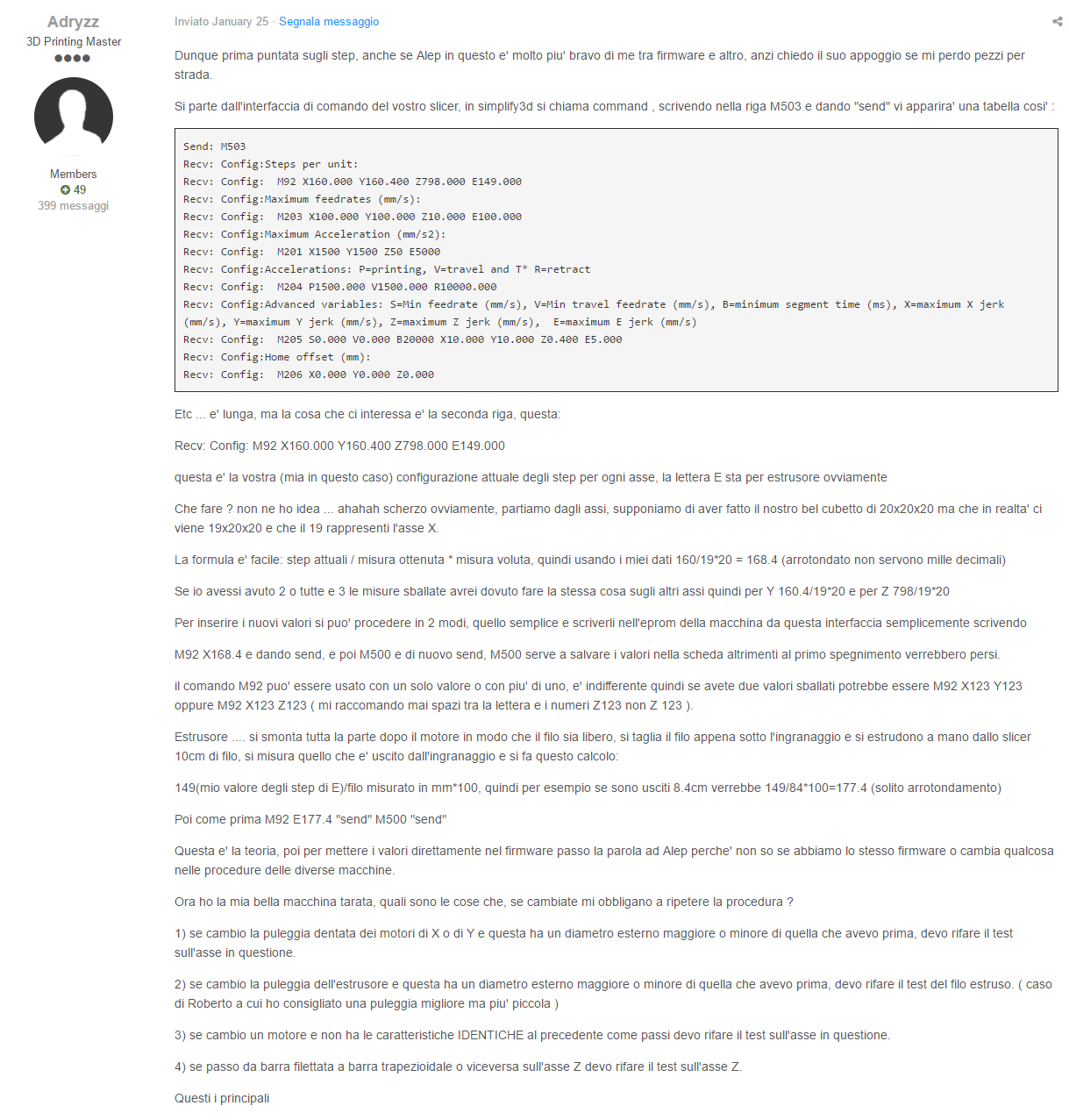

perdonami Adryzz ho letto questo post ed ora è tutto chiaro ho risolto, ho inserito 400 al posto di 2560 nell'asse z e adesso è perfetta provo a stampare qualcosa poi ti dirò! grazie ancora!! -

19:07:38.224 : N17 M503*19 19:07:38.269 : echo:Steps per unit: 19:07:38.271 : echo: M92 X78.74 Y78.74 Z2560.00 E95.00 19:07:38.271 : echo:Maximum feedrates (mm/s): 19:07:38.271 : echo: M203 X400.00 Y400.00 Z2.00 E45.00 19:07:38.271 : echo:Maximum Acceleration (mm/s2): 19:07:38.271 : echo: M201 X5000 Y5000 Z50 E5000 19:07:38.271 : echo:Acceleration: S=acceleration, T=retract acceleration 19:07:38.271 : echo: M204 S1000.00 T2000.00 19:07:38.271 : echo:Advanced variables: S=Min feedrate (mm/s), T=Min travel feedrate (mm/s), B=minimum segment time (ms), X=maximum XY jerk (mm/s), Z=maximum Z jerk (mm/s), E=maximum E jerk (mm/s) 19:07:38.271 : echo: M205 S0.00 T0.00 B20000 X20.00 Z0.40 E5.00 19:07:38.271 : echo:Home offset (mm): 19:07:38.271 : echo: M206 X0.00 Y0.00 Z0.00 19:07:38.271 : echo:PID settings: 19:07:38.271 : echo: M301 P19.86 I1.00 D98.93 Z2560.00 ?? non dovrebbe essere 400??
