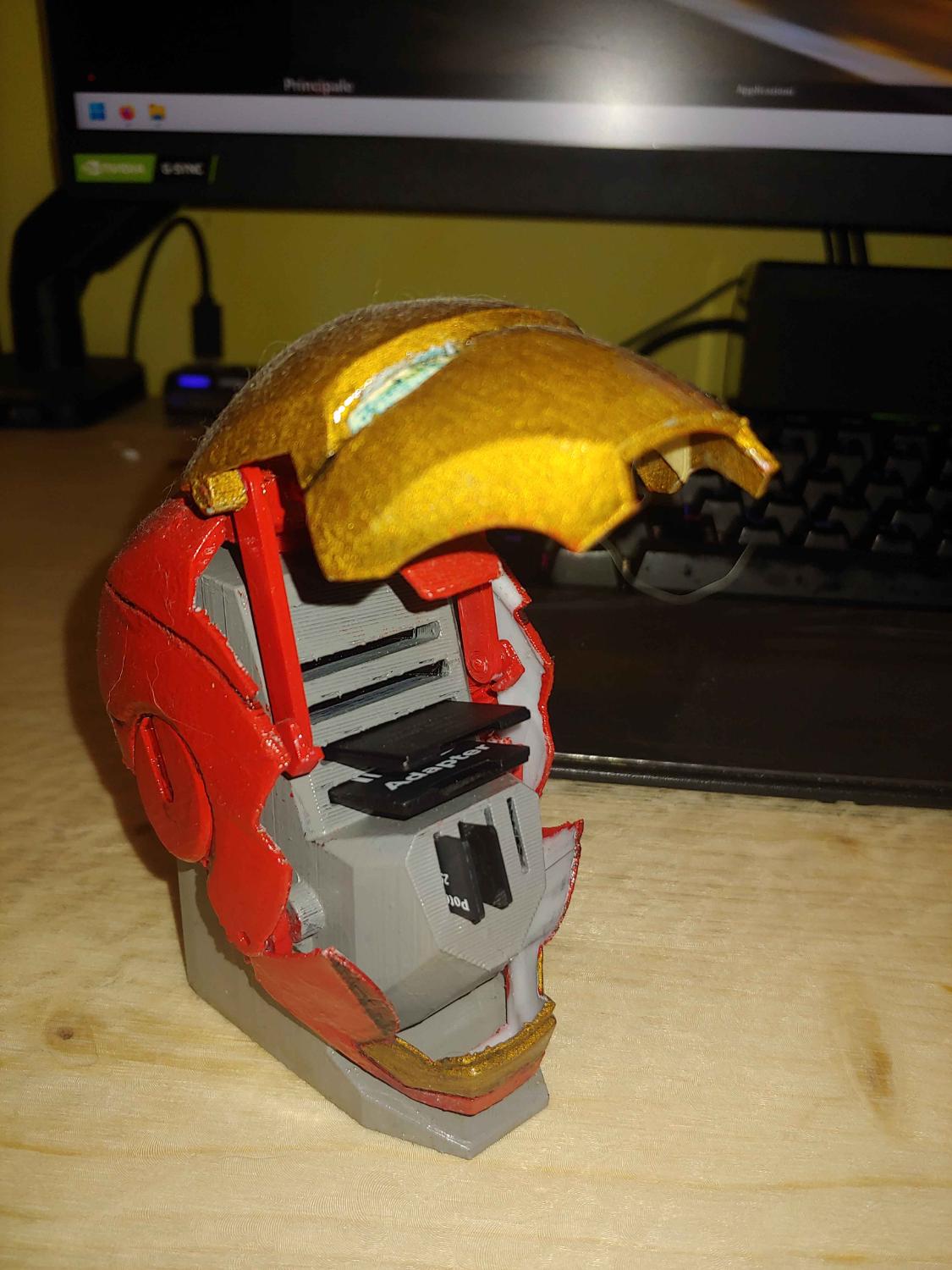

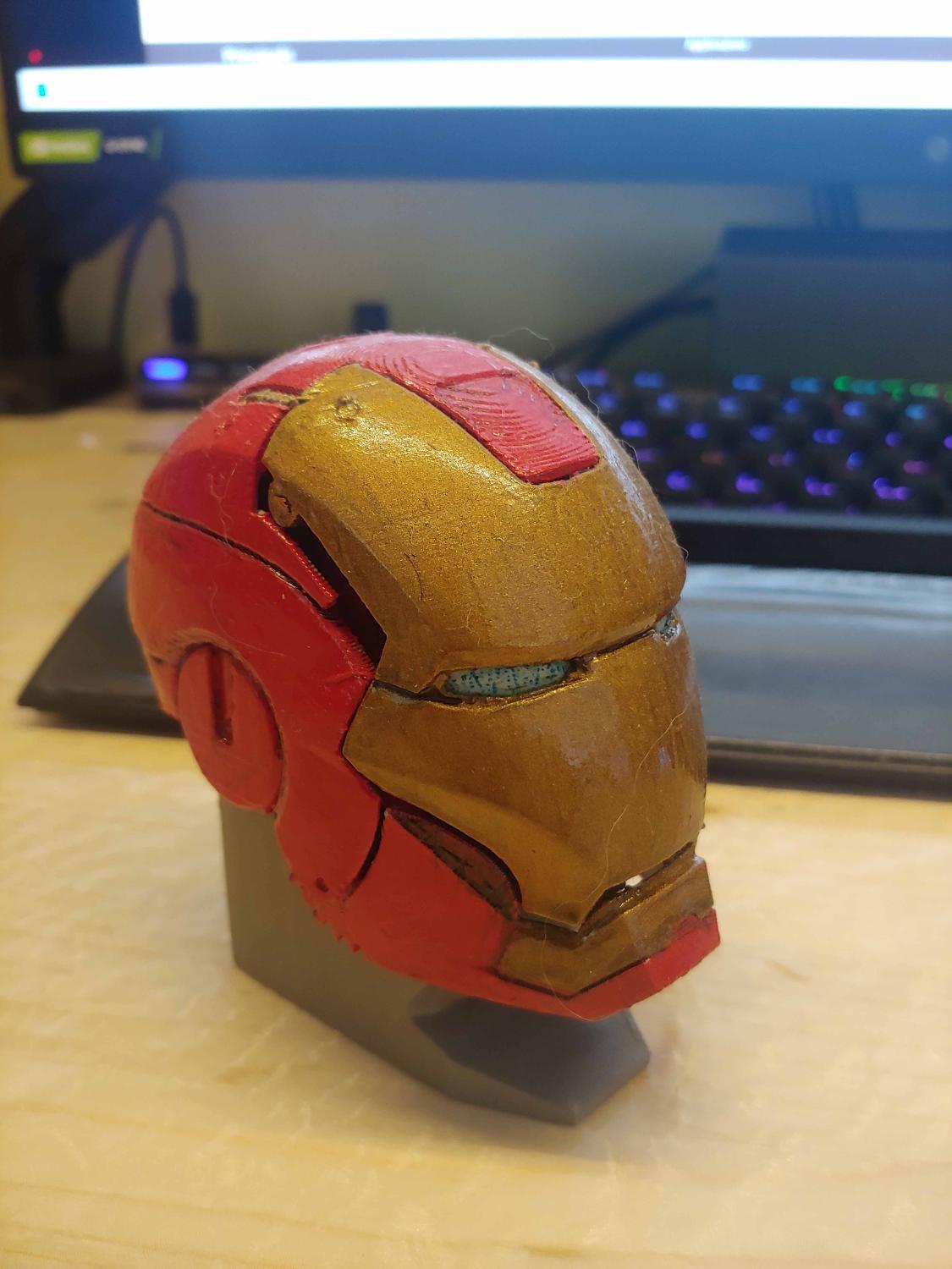

Iron Man porta sd
Galaeasy013274 ha pubblicato una discussione in Le tue stampe - Album fotografico dei migliori modelli 3D
lavoro grezzo senza post produzione e colorato alla meno peggio, avevo bisogno di togliermi di torno le schede sd che girvano per la scrivania-
- 5

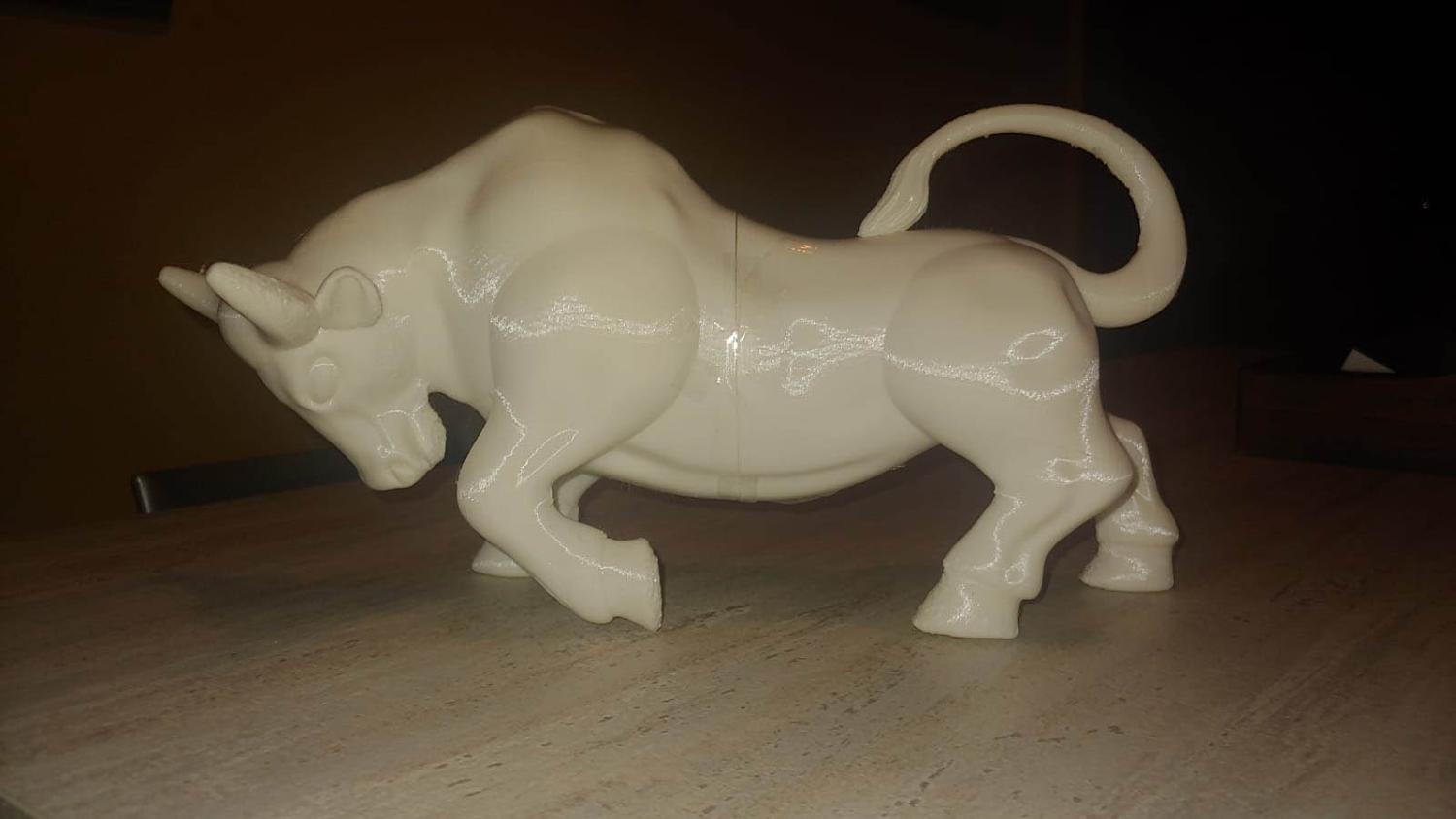

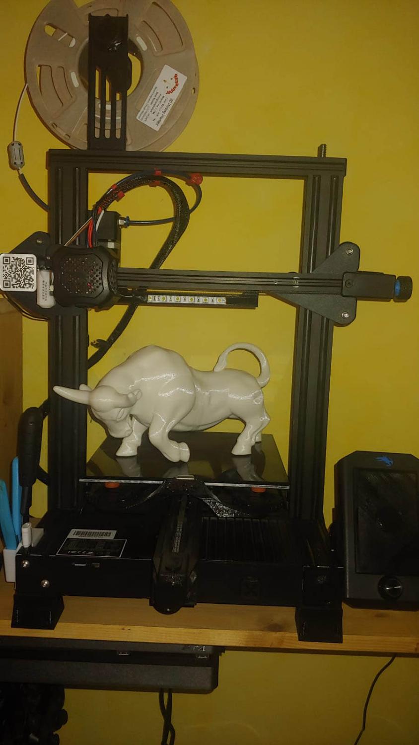

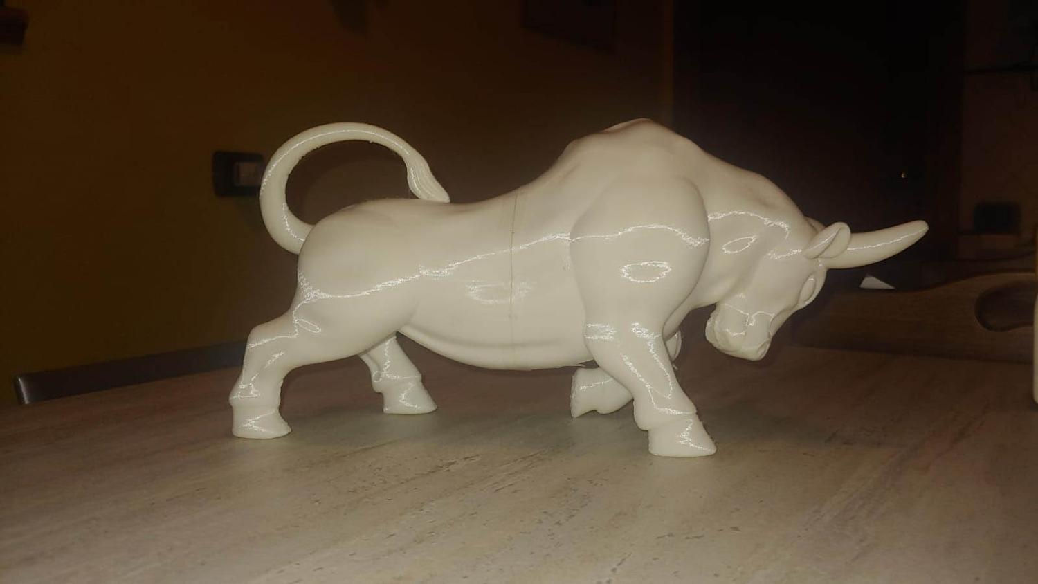

Toro Lam..
chiesto da un amico che lavora x una casa automobilistica di supercar, per poi usarlo per creare gli stampi e farlo in carbonio, ora sono in attesa di ricevere il primo pezzo in carbonio 😀manca poco-
- 2

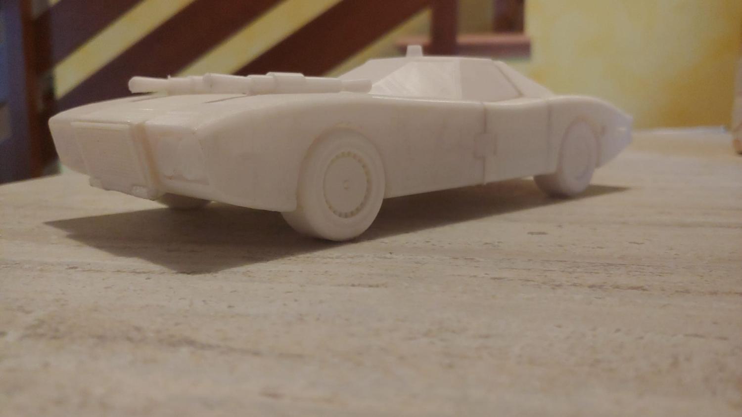

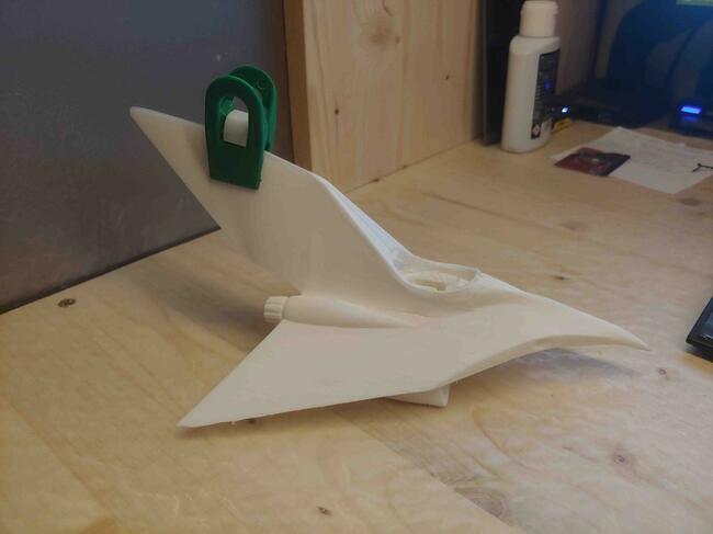

Bei tempi la Match Patrol
chiestami da un amico, me ne sono poi innamorato ed eccola, non è perfetta ma essere una delle prime stampe non mi lamento-
- 4
