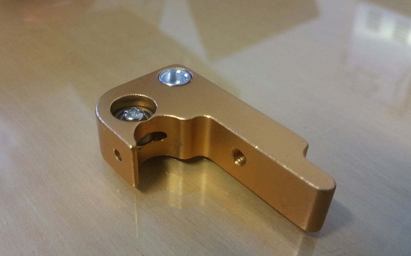

Estrusore MK8 con due diversi leveraggi
pieromenetti ha risposto a pieromenetti nella discussione Hardware e componenti
eh avevo pensato anche io per i materiali flessibili, poichè il filamento ha pochissima luce non guidata, infatti , una volta montato, il forellino in basso è a qualche mm dall'ingresso del tubicino che va poi al fusore. -
pieromenetti ha pubblicato una discussione in Hardware e componenti
Ciao a tutti nell'estrusore fornito con la mia Prusa erano presenti due diversi leveraggi spingifilo, uno classico ad L in cui il filo passa solo dal foro superiore alla rotellina che fa da guida, ed un'altra a C in cui il filo passa anche sotto. Ho provato a montare il secondo perchè penso possa aiutare a tenere il filo più in guida ma è praticamente impossibile centrare tutti i buchi quando si carica il filamento. La prima immagine l'ho comodamente rubata ad un utente di un'altra discussione ed è la classica soluzione, la seconda è quella diversa. Il problema secondo me è che in posizione di lavoro i fori sono allineati con l'ingresso della zona calda dell'estrusore e tutto ok, mentre per inserire a mano il filamento nuovo bisogna tenere premuto la leva per allontanare la ruotina dalla ghiera di trascinamento e il foro in basso non è più in asse con l'altro ingresso. Qualcuno la usa o sa che benefici ha? -
